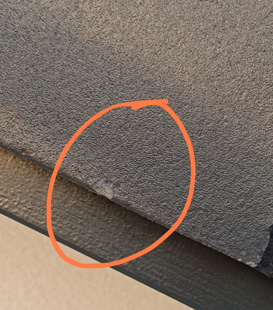

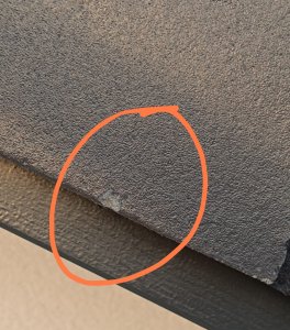

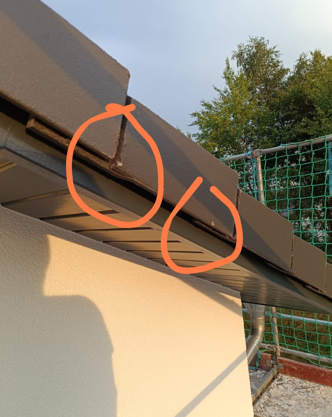

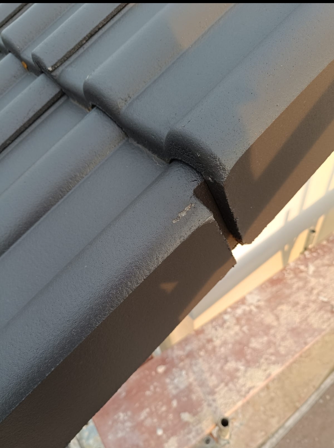

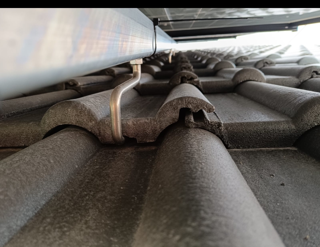

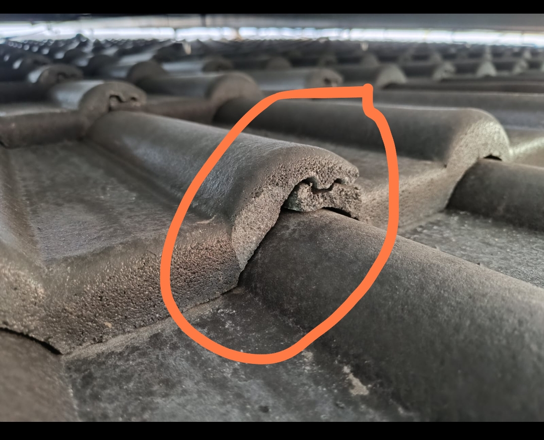

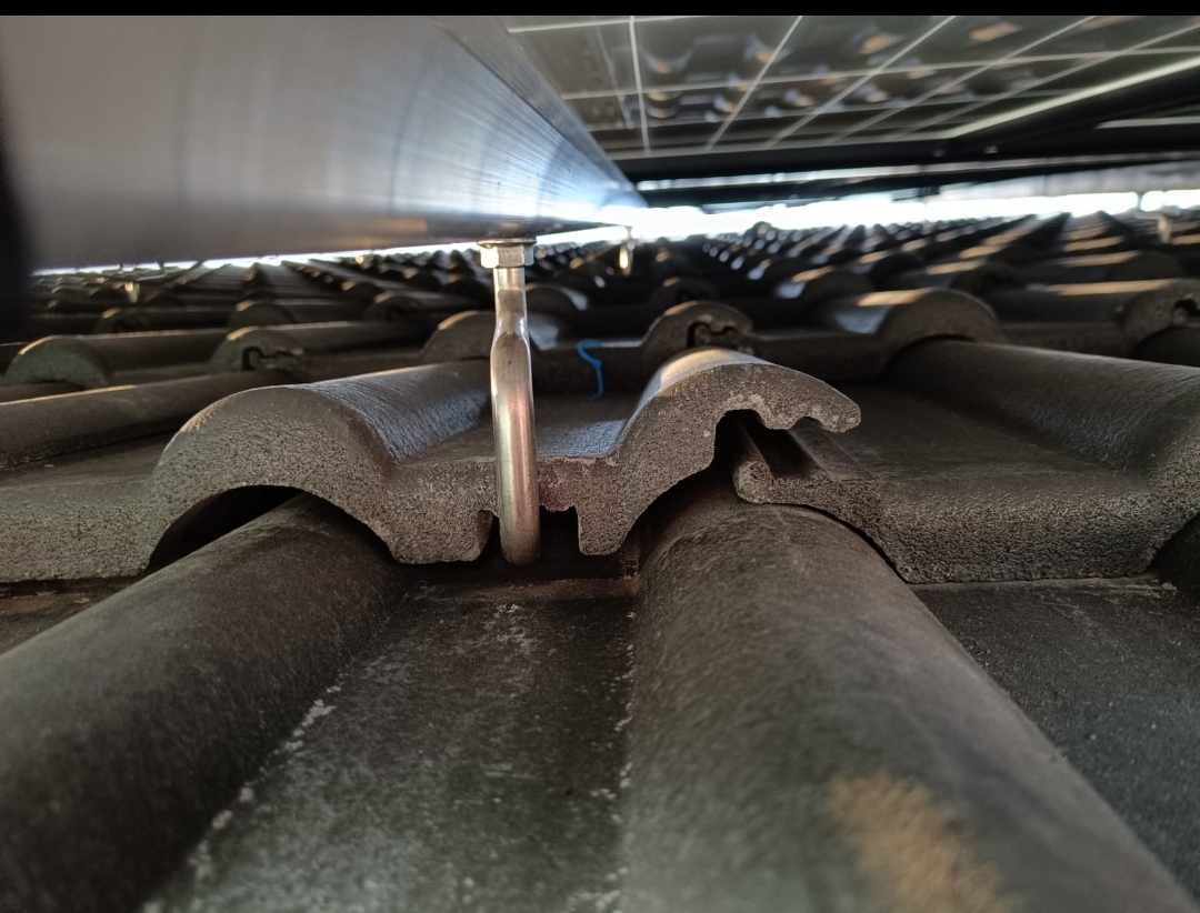

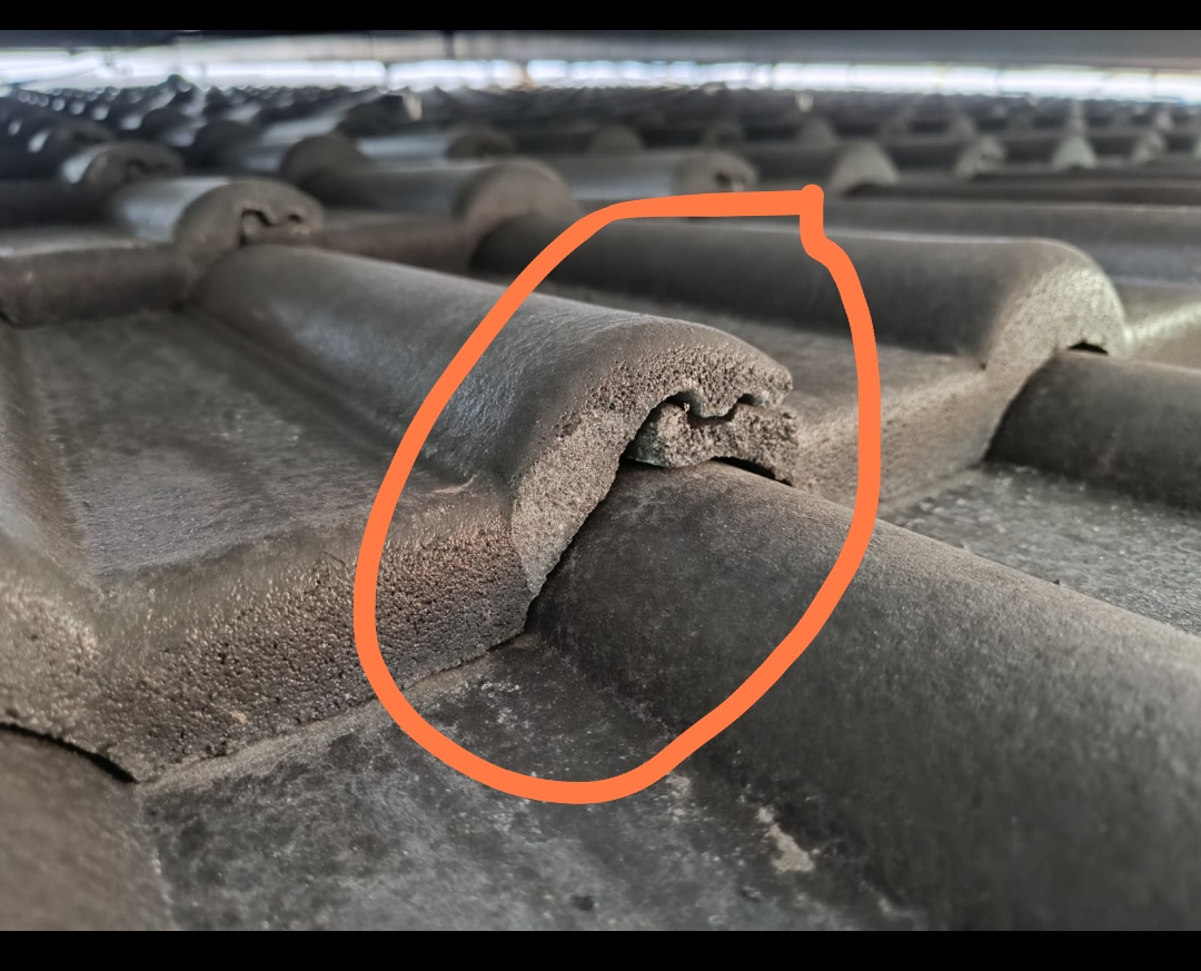

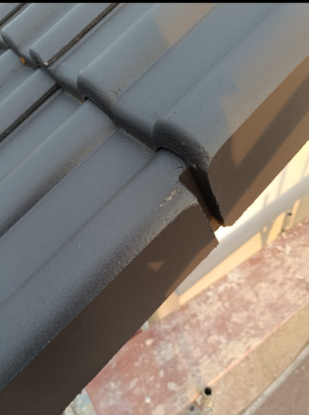

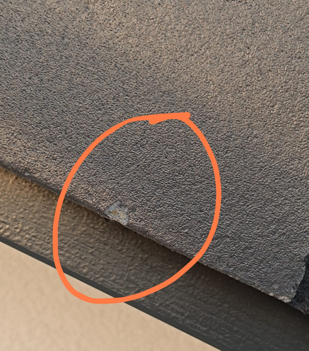

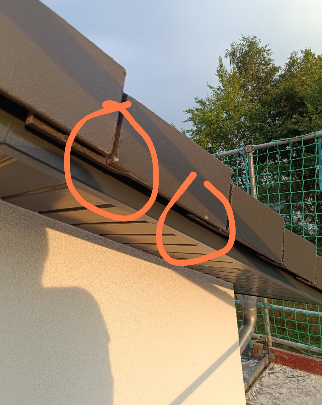

    da bei uns Gerüst noch steht waren wir oben und haben gesehen das wir teilweise schon jetzt schäden nach 3 Monaten am Dachziegel haben. Haben es unseren Bauleiter gesagt er meinte das wird auch jetzt nicht nachgebessert zur Hausubergabe. Das sobald Hagel kommt kommen noch mehr Schäden die wir nicht sehen werden da Gerüst ja nicht immer steht.
    Wir wollten fragen ist es so? Es war auch vor kurzem Hagel wahrscheinlich sind die Schäden dovin entstanden.

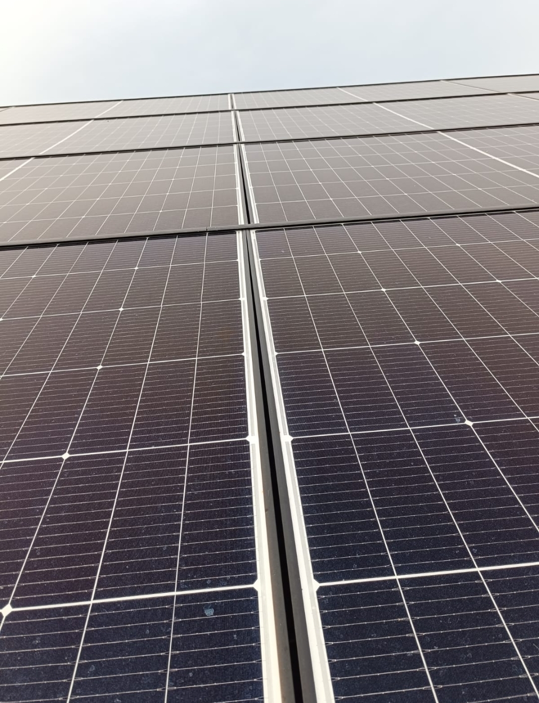

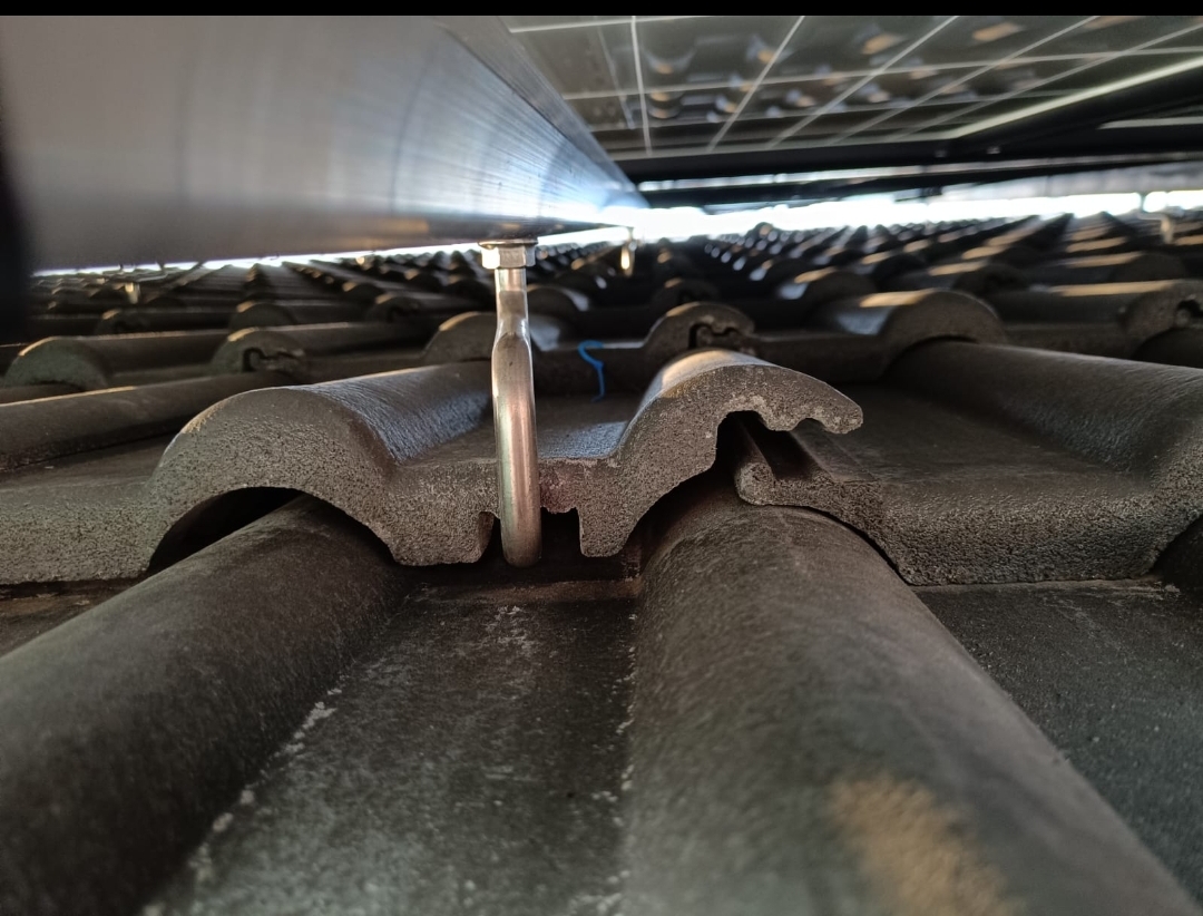

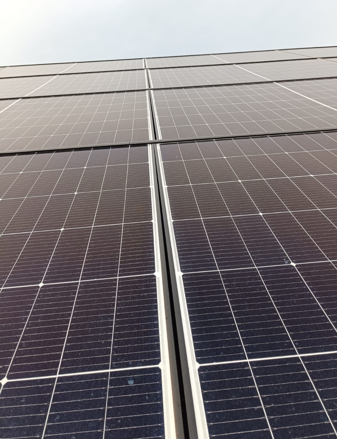

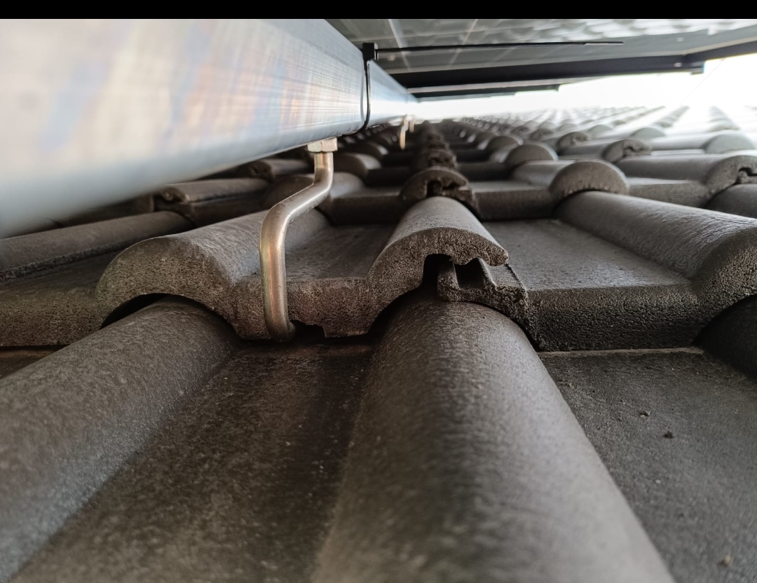

    Auch die PV Anlage hat sich komischer Weise verschoben. Ist sowas akzeptabel? Wir hatten nocht keine Übergabe. Ich habe sorge das durch Regen/ Wetter die offenen Stellen mehr geschädigt werden ich dachte eine Ziegel hat Garantie von 30 Jahren.

    Kleinere Beschädigungen durch Transport und verlegen sind hinzunehmen , ich gehe zumindest im Sichtbereich z.b. Ortgang hin und bessere es mit entsprechender Farbe aus.
    Die Beschädigung an dem Dachstein unter der PV finde ich austauschwürdig wenn dadurch auch nichts passieren kann.
    Die PV Haken scheinen nicht Spannungsfrei zwischen den Dachsteine zu liegen , und die allgemeine Ausrichtung der Module ist unter aller Sau
    Ps. Das Dach muss aus dem üblichen Betrachtungswinkeln gut aussehen , und das ist nicht!! Vom Gerüst aus!!
