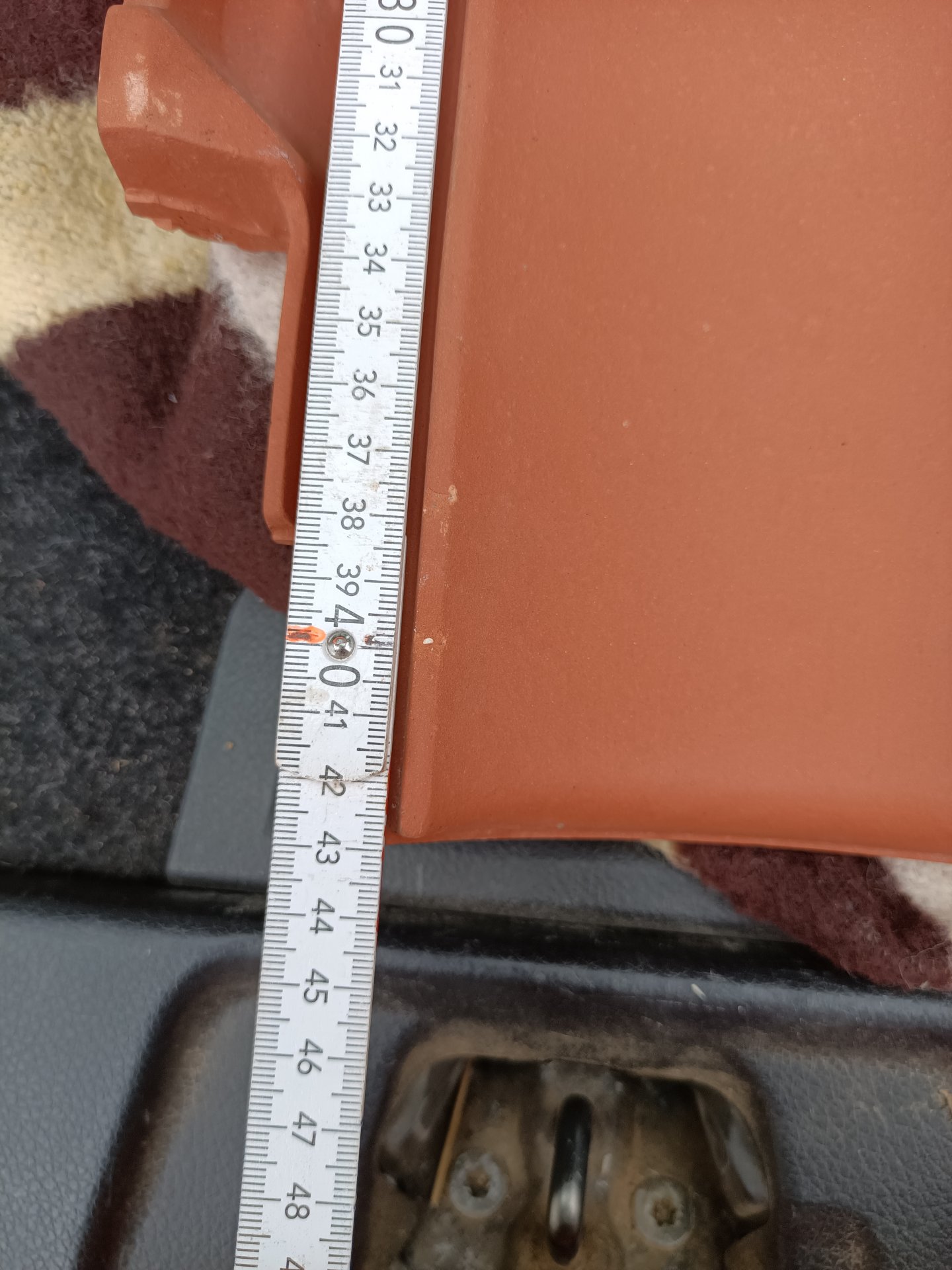

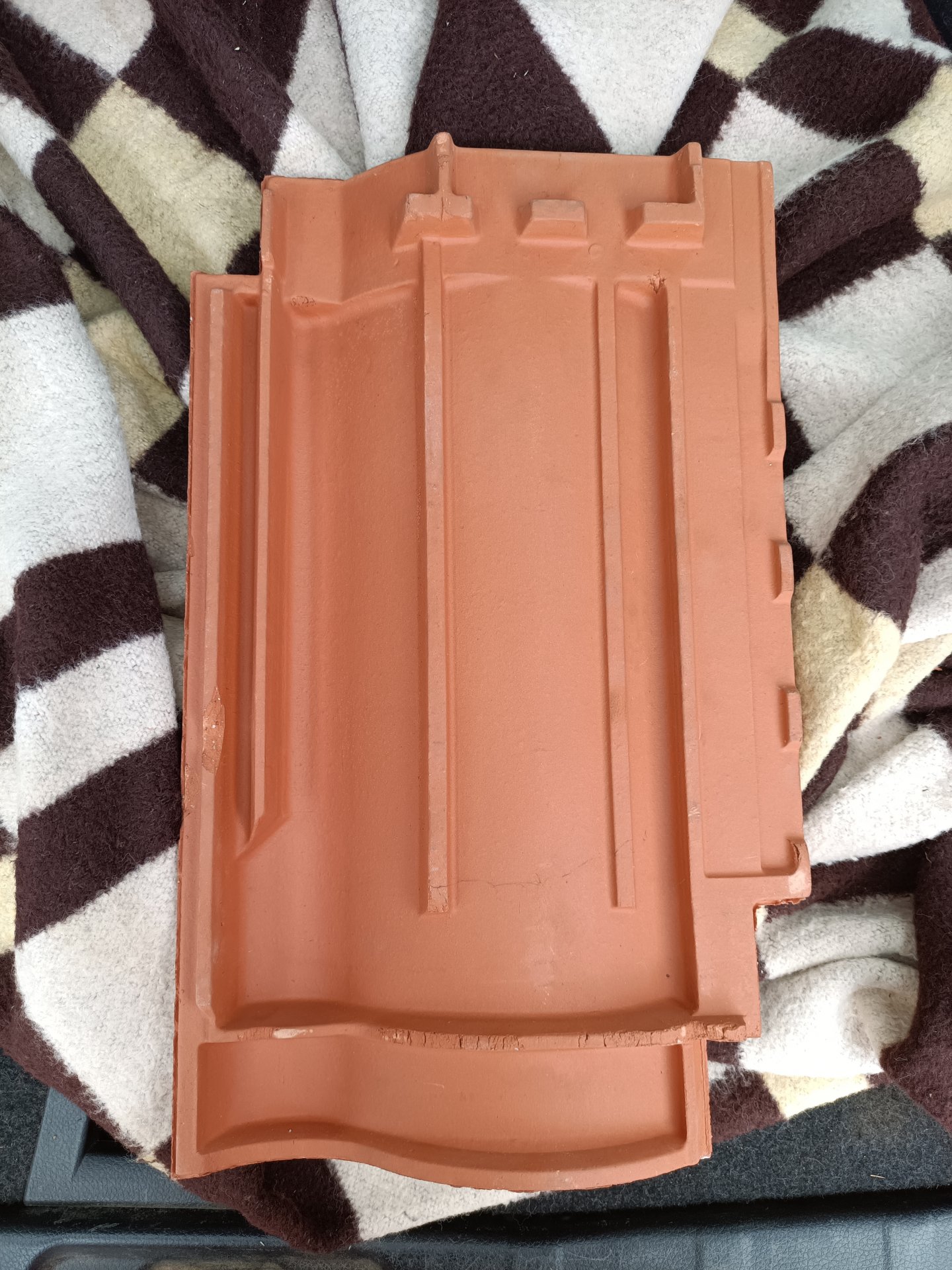

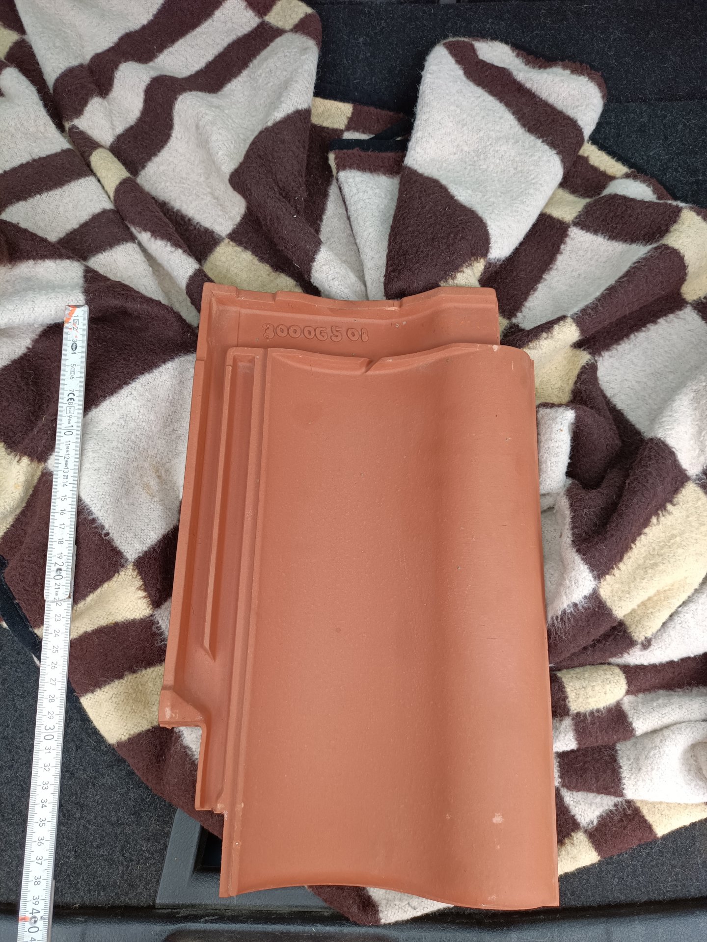

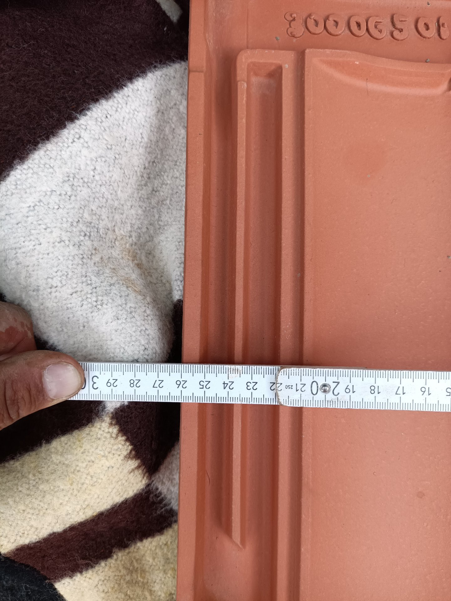

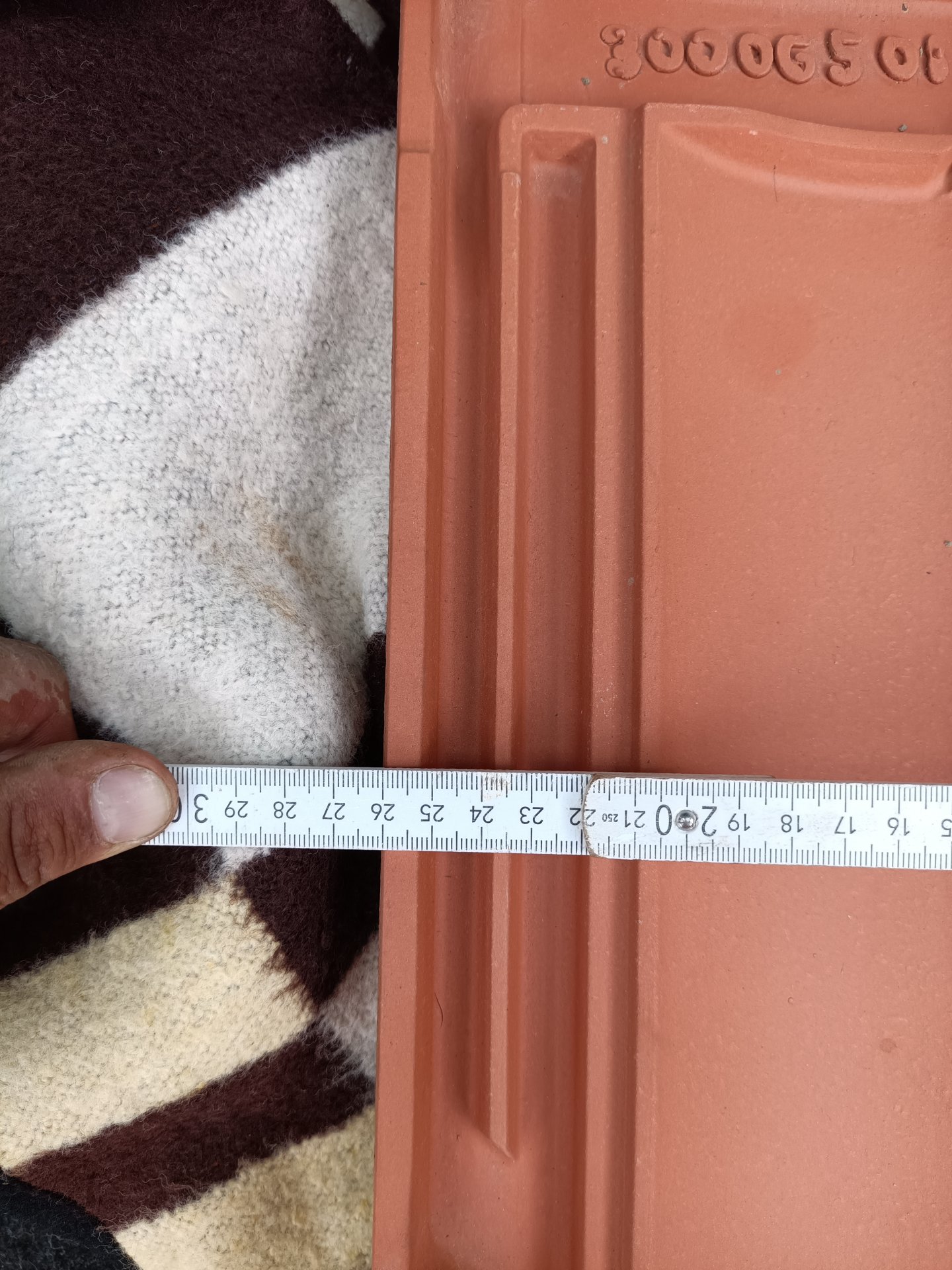

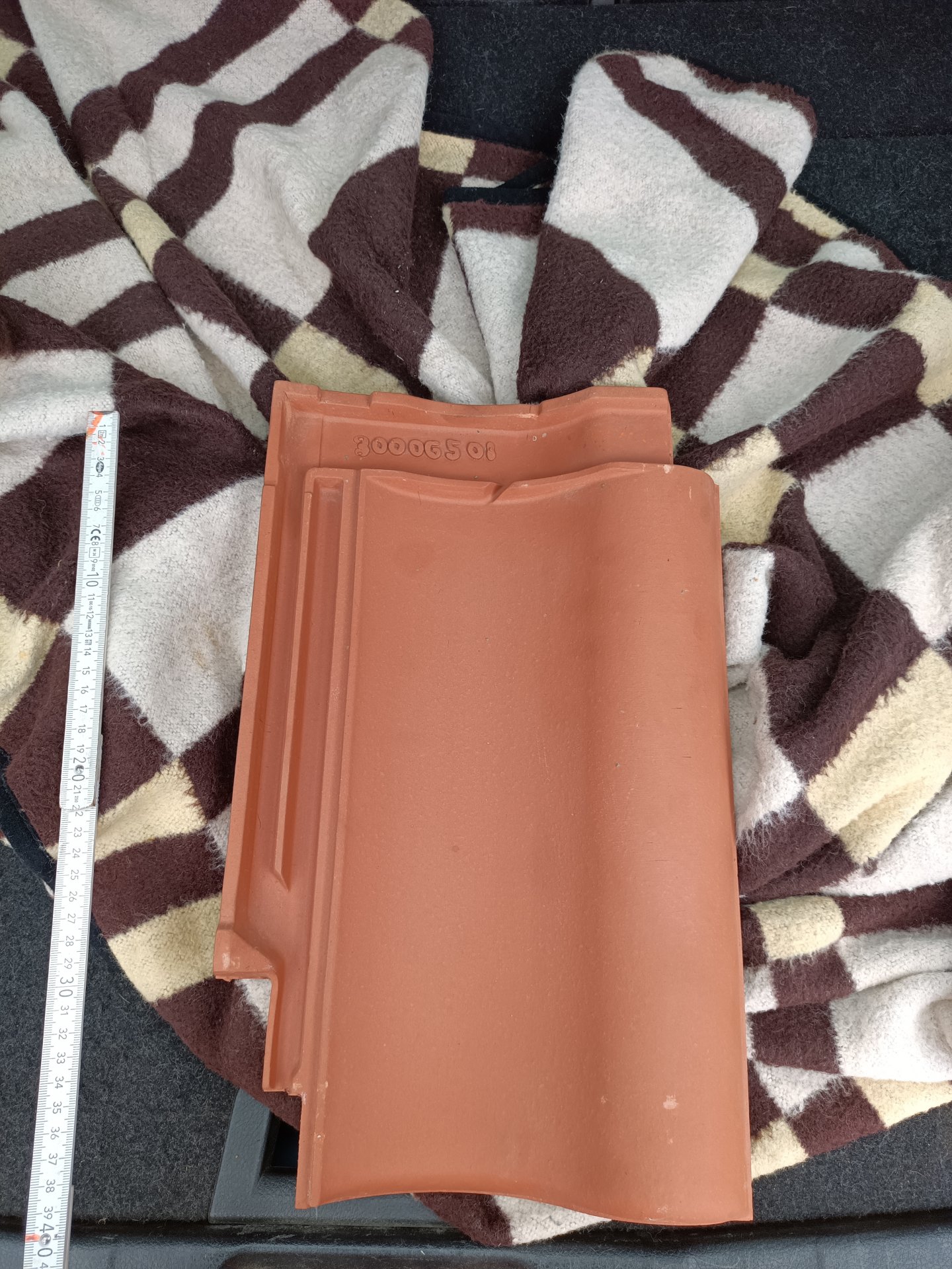

    Hallo Leute,
    ich habe ein Haus gekauft, nun muss ich feststellen das mehrere Dachsteine beschädigt sind.
    Mein großes Problem. Es steht nicht drauf von welcher Firma die Steine sind.
    Kann mir hier jemand helfen? Das Haus wurde 1999 neu gedeckt.

    Zwei schlechte Nachrichten:
    - ich weiß es nicht
    - 1999 gab es noch wirklich viele Hersteller von Dachziegeln, ab den 2010er Jahren hat sich das dann auf ca. 10-20 Hersteller "konsolidiert"
    Eine gute:
    - Es gibt ein Dachziegel Archiv: Dachziegel-Archiv: Katalogseiten mit dem Modell 'Hohlfalzpfanne', 18 von 28
    da nach unten scrollen, dann findest du eine Liste mit den Katalogen vieler Hersteller und auch eine sehr schöne Wiki für Ersatzbeschaffungen.
    Die Art des Ziegels nennt man Hohlfalzziegel und es ist eher ein Großformat.
    Edit:
    der Algermissen (später AKA) Nordica sieht sehr ähnlich aus, und hat auch (fast) die gleichen Maße (Dachziegel-Archiv: Dampfziegelei Algermissen GmbH (Algermissen) | Prospekt ca 2000 Hohlfalzziegel Nordica | Seite: 5) ... die könnte man bestimmt an der Traufe gegen die bei dir eingedeckten Dachziegel tauschen, dann hast Du ein paar Dachziegel für Reparaturzwecke. Den Nordica gibts allerdings auch schon ein paar Jahre nicht mehr, aber mit etwas Glück auf Kleinanzeigen.
