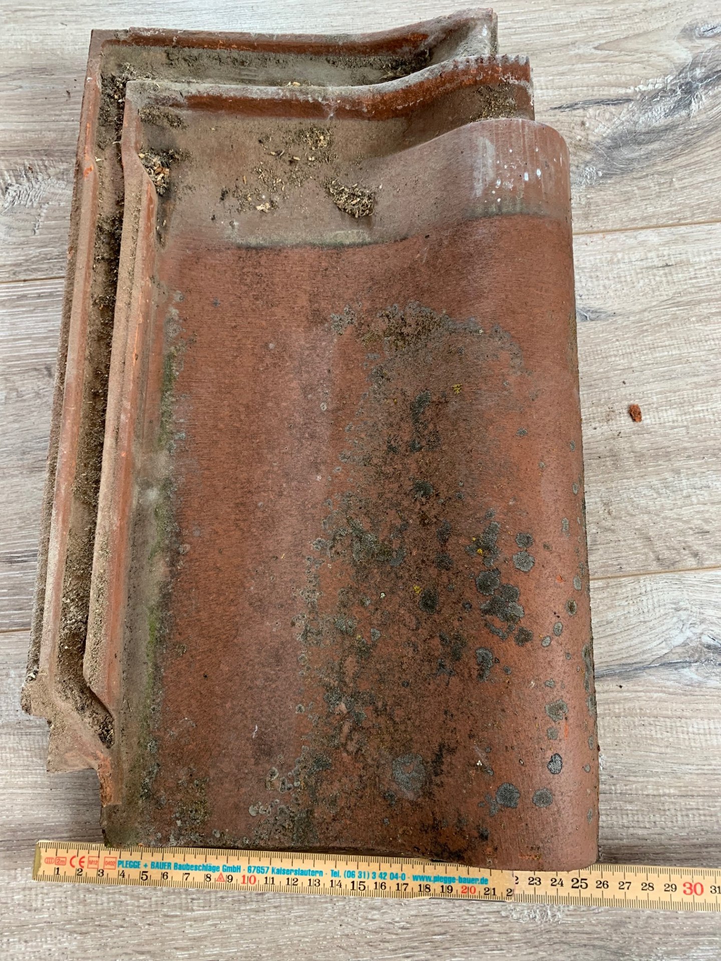

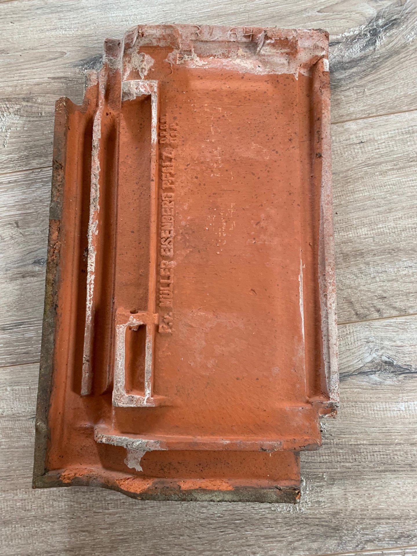

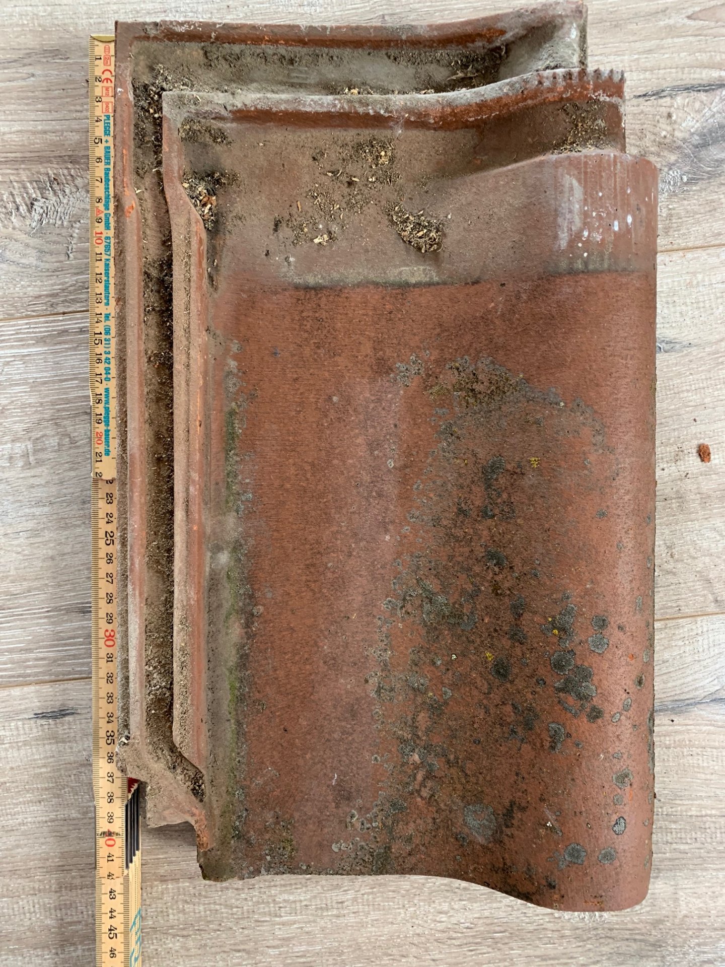

    auf dem Dach haben einige Ziegel einen Frostschaden, diese müssten ersetzt werden. Nun bin ich auf der Suche nach Ersatziegeln. Ich habe zur Bestimmung einige Bilder angefügt.
    Müssen hier auf Orginalziegeln von Müller Eisenberg zurückgegriffen werden? Wenn ja, sind diese noch erhältlich oder gibt es mitlerweile alternativen?
    Vielen Dank im Voraus.

    Hallo Berndt,
    hätte mir ehrlich gesagt eine andere Antwort erhofft, als einen Verweis auf historische Ziegeln, die rein optisch schon nicht kompatibel scheinen.
    Habe selber noch einmal etwas genauer geschaut und bin dabei auf folgende Ziegel gestoßen:
    Koramic Universo 14
    Viele Grüße

    Da das Modell ein Flachdachziegel ist würde ich mal Flandern Flachdachziegel normal klein ( nicht plus) von Röbe. aus Brüggen NRW versuchen, alternativ von anderen Herstellern, aber die genannten passen oft zu alten Modellen der Flachdachziegel dessen Hersteller nicht mehr verfügbar sind am besten. Nach Möglichkeit am besten die erste Reihe an der Traufe Dachrinne aushängen und zum auswechseln in der Fläche nutzen ( alt defekt gegen alt OK) und dann immer von rechts nach links und Reihe für Reihe von unten nach oben neue eindecken,passt meist am besten, da manchmal je nach altem Modell die neuen mitten in der Fläche etwas sperren ( nicht sauber in den alten Verfallzungen liegen) sich jedoch die alten Modelle meist problemlos über die neuen decken lassen.
  5. DD A
    DD A
    17.10.2019
    683
    469
    Dachdecker
    Der genannte von Koram... könnte auch passen, am besten Musterziegel besorgen und testen was am besten passt.
