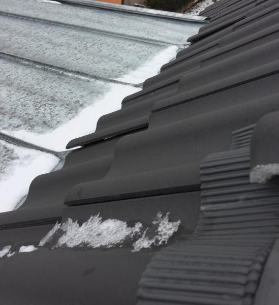

    nachdem ich nun schon einige Zeit hier im Forum mitgelesen habe, melde ich mich nun dochmal mit einer Frage zu Wort.
    Zur Situation:
    Unser Haus, oder besser das Haus in welchem sich unsere Wohnung befindet wird gerade gebaut.
    Bei einer der letzten Baustellenbegehungen ist mir aufgefallen, dass vereinzelt Ziegeln nicht sauber aufliegen. bzw. ineinandergreifen.
    Ich hoffe man kann es auf dem Bild erkennen:
    Nachdem ich das komisch finde, und das ja auch eine Angriffläche für Wind und Wasser darstellt, habe ich dies dem Bauträger bzw. dem Bauleiter mitgeteilt.
    Diese wiederum haben um Stellungnahme des Dachdeckers gebeten.
    Diese habe ich heute erhalten:
    Klar dass ich an der Stelle Leihe bin, aber ich finde das seltsam.
    Meiner leihenhaften Meinung nach, ist auch ein Einschneiden der Ziegeln die falsche Maßnahme.
    Ich denke, wenn die Ziegeln hochstehen, weil der Stehfalz im Weg ist, müsste dieser an der Stelle anders ausgeführt werden.
    Es wäre toll, wenn Ihr mir helfen könntet und mir vielleicht sagen könntet, wie ich mit der Situation umgehen soll.

    so einen Stehfalz kann/muss man ja an bestimmten Stellen umlegen um weiterzukommen.
    Nennt sich Quetschfalte.
    Das im Bereich der Ziegel und es müsste passen.
    Nun will man vielleicht vermeiden, dass der Spengeler nochmals kommen muss.

    Sieht so aus als steht der Dachstein wegen dem Stehfalz etwas ab. Eventuell kann man da Abhilfer schaffen, wenn die untere Reihe abgedeckt wird und ein Schaumstoffkeil aufgebracht wird. (Wie bei Dachflächenfenstern)
    Das überbrückt den Falz und die Steine liegen wieder sauber da.
    Aber bitte erst wenn das Dach eisfrei ist.

    erstmal vielen Dank für die Antworten.
    Es beruhigt mich, dass man da wohl doch noch was machen kann.
    Ich denke es ist kein Problem bzgl. der Anfahrt. Die Spengler müssen eh noch die Gauben fertig verkleiden, und die Zimmerei baut auf jeden Fall noch die Carports.
    Evtl noch eine Frage:
    Würdet ihr das so lassen (wie vom Dachdecker vorgeschlagen), oder korrigieren lassen?
    Ich habe einfach kein gutes Gefühl, wenn die Dachziegeln nicht sauber und bündig liegen.

    Was auch noch ein wichtiger Aspekt ist , ist die Hinterlüftung ! wenn du die Öffnungen zw Stehfalz und Ziegel verschließt , zb mit Schaumstoffkeil wird diese nicht mehr funktionieren !
    Da müsste vlt eher ein Traufenlüftungselement mit Kamm funktionieren , oder ein Lochblech .

    Guter Einwand Andreas. Absolut zu recht. Es gibt auch Aero-Traufelemente. (Einfach mal googeln) Die haben einen Hinterlüftungsquerschnitt und ausserdem Kämme gegen Vogeleinflug.
