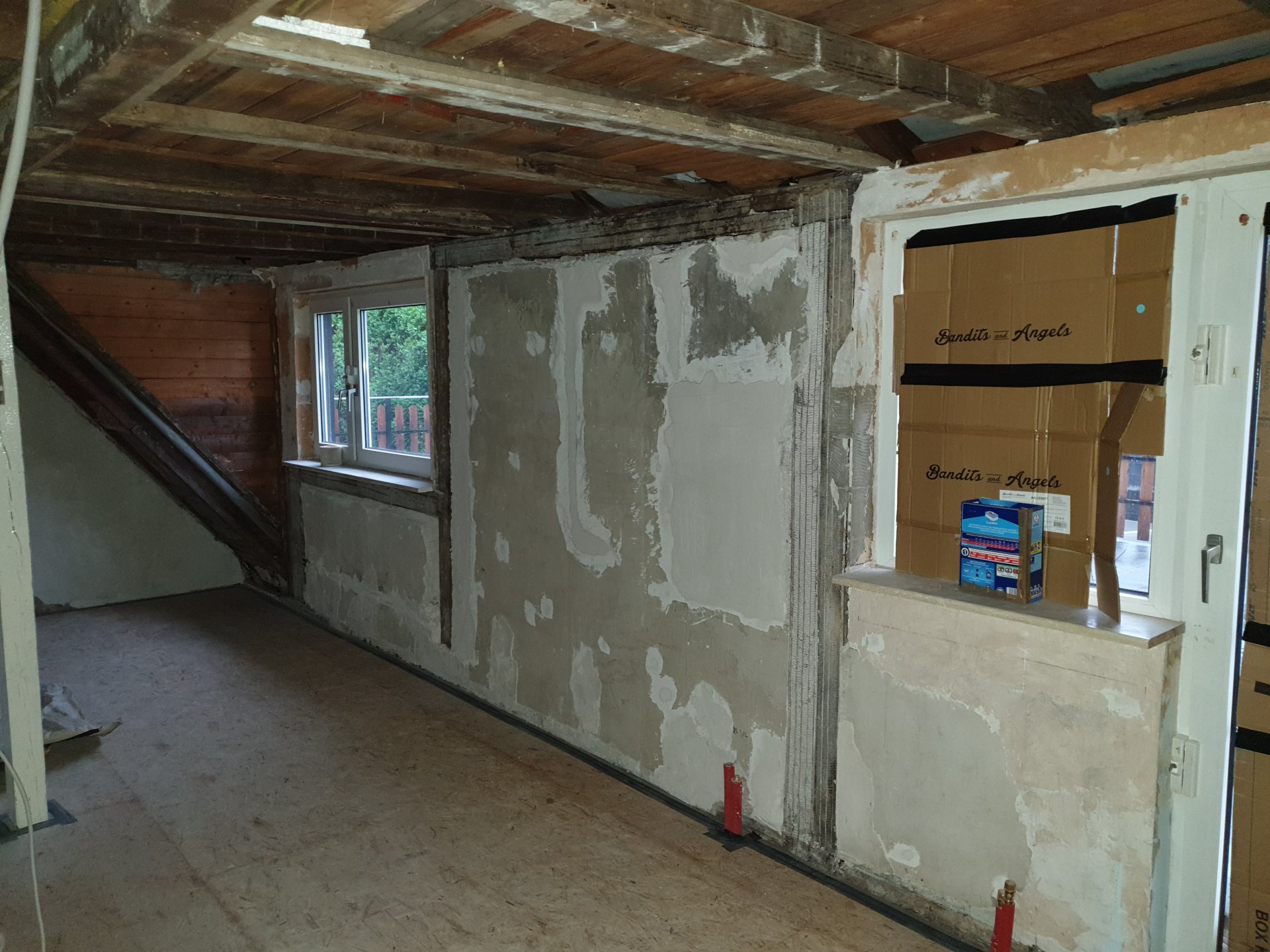

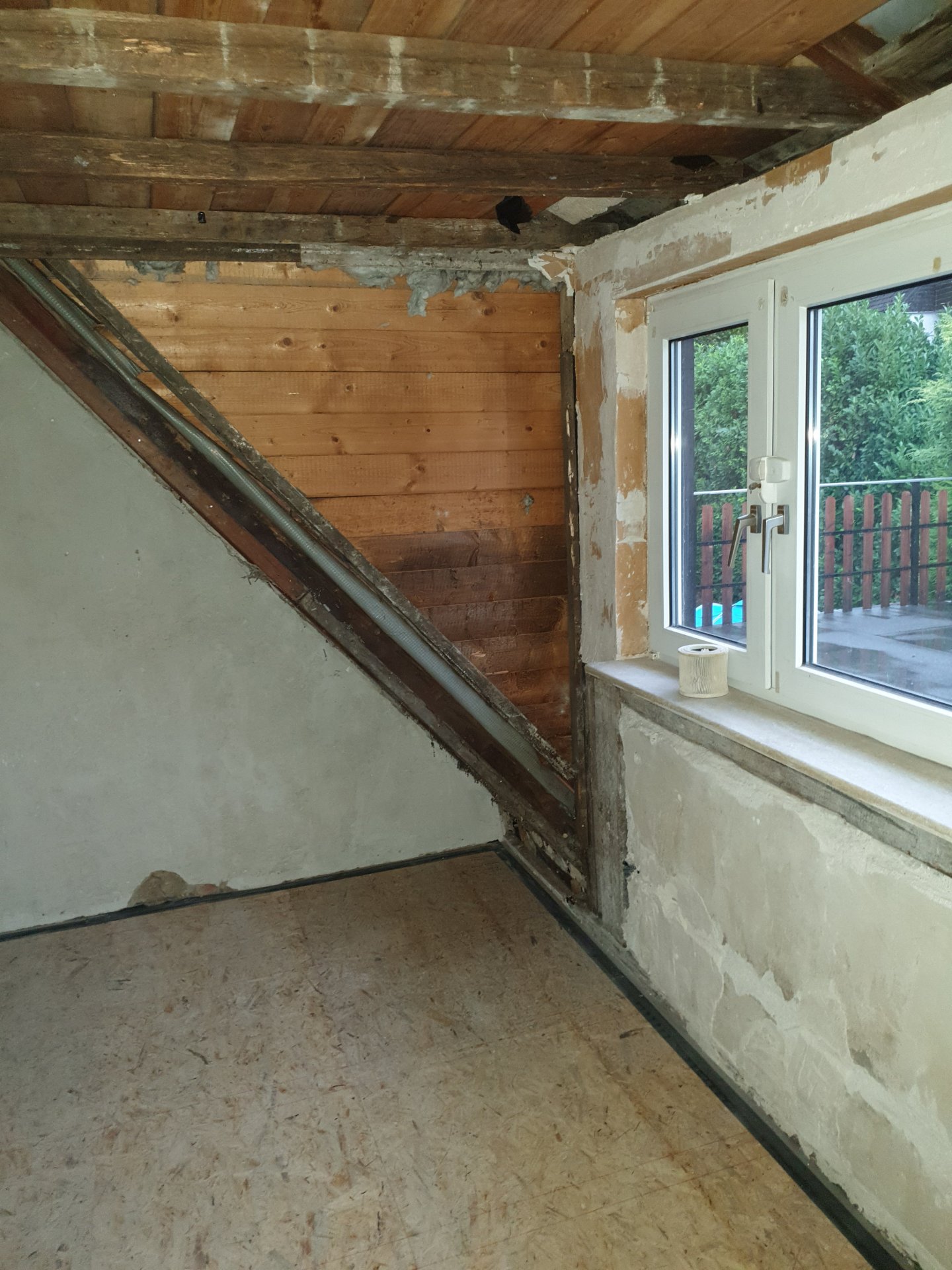

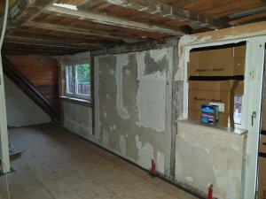

    Hallo Bauexperte,
    Ich Möchte mein Dachgeschoss mit Dachgaube und die Geschossdecke zum unbeheizten Speicher von innen Dämmen.

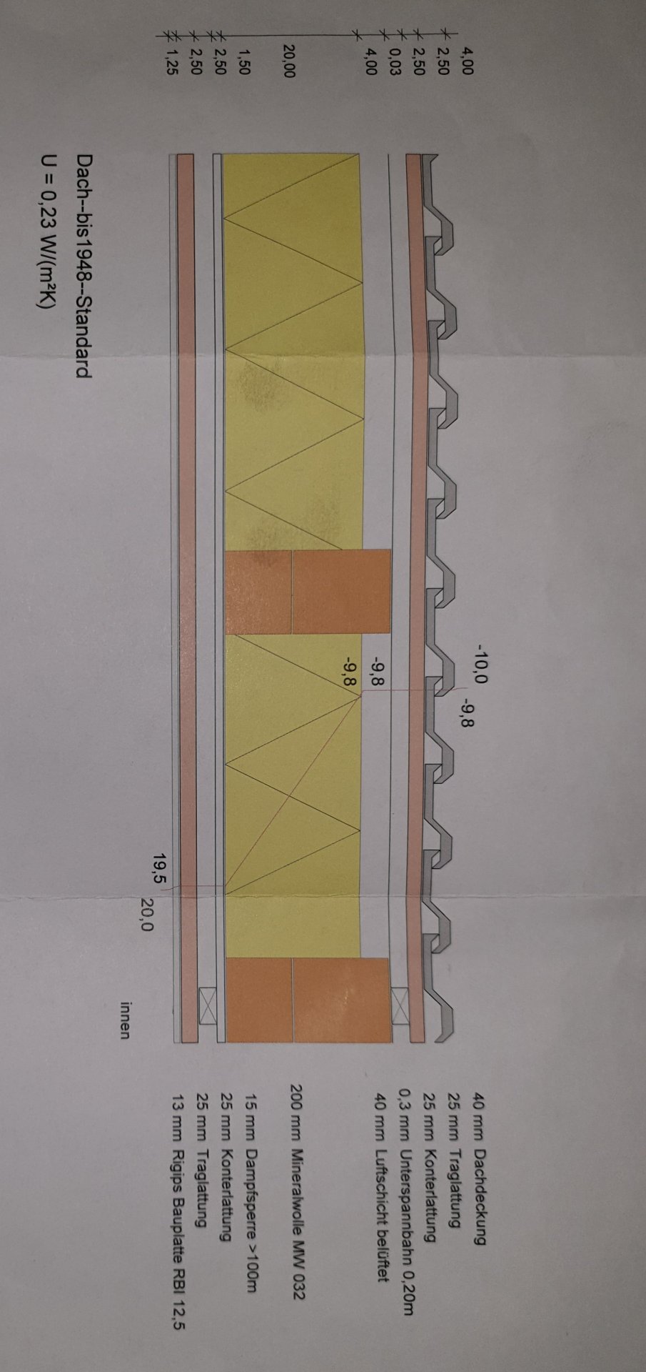

    Folgender Aufbau ist geplant:
    An den Dachschrägen die Aufgedoppelt werden:
    -Dachziegel (Aufbau besteht)
    -Unterspannbahn (Aufbau besteht)
    -40mm Luft
    -200mm MiWo wlg 032
    -Dampfsperrbahn <100m
    -Konterlattung
    -Gipskarton

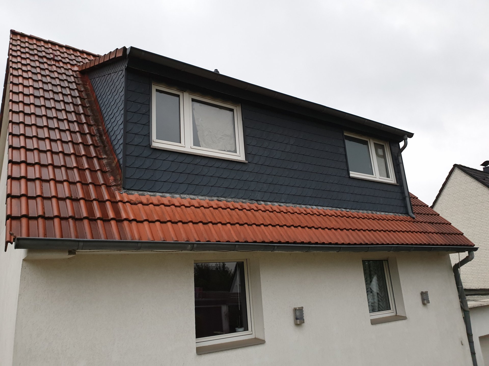

    Gaubenwange:
    -Kunsstoffschiefer (Aufbau besteht)
    -Bitumenbahn (Aufbau besteht)
    -Holz (Aufbau besteht)
    -40mm Luft
    -200mm MiWo wlg 032
    -Konterlattung
    -Gipskarton

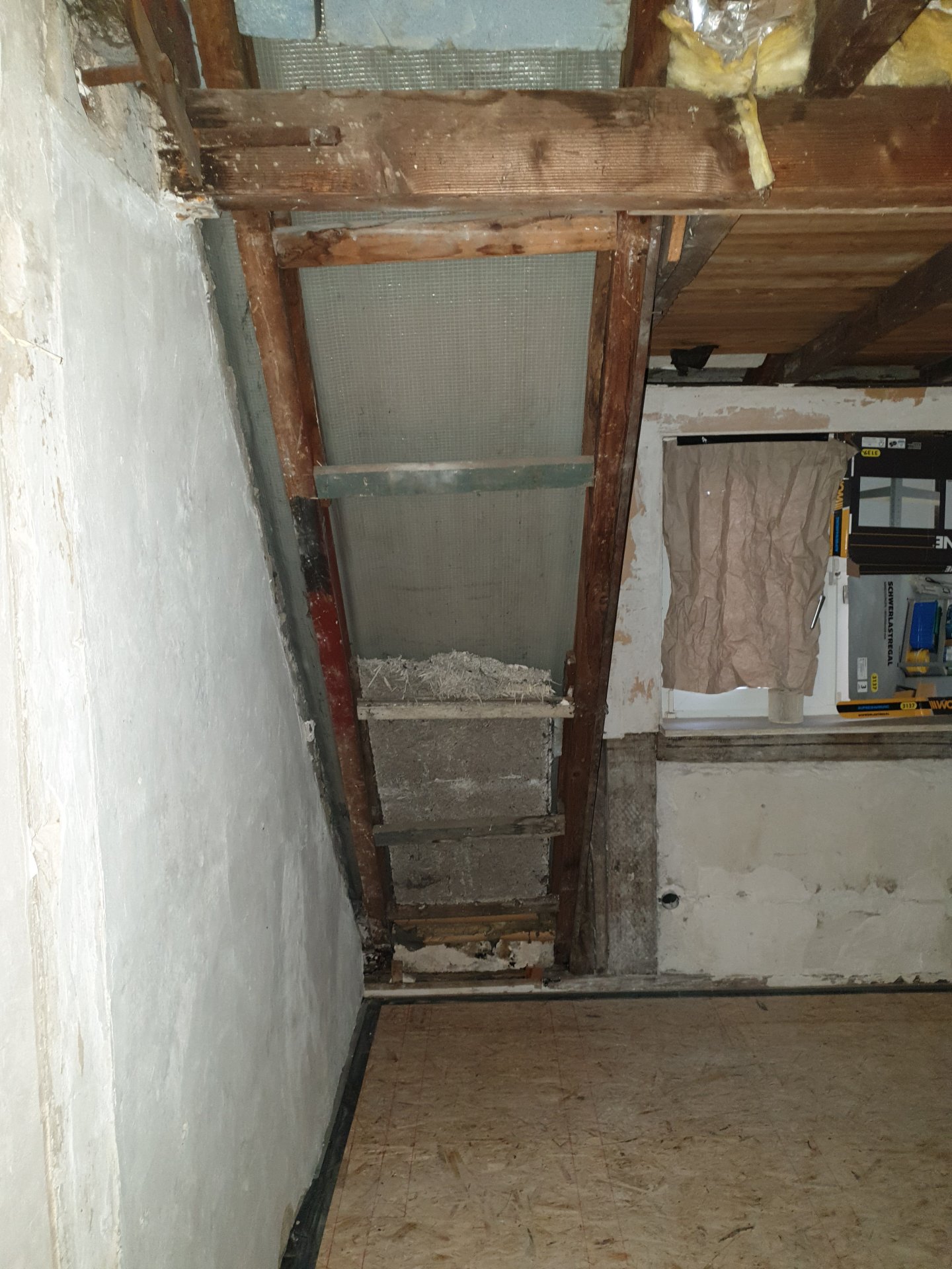

    Gaubenwand:
    - Aussenwand
    - 100mm MiWo zwischen angebrachten Sparren
    -Konterlattung
    -Gipskarton
    Geschossdecke zum kalten Speicher (Aufbau von oben):
    -Dielenbretter
    -200mm MiWo wlg 032 zwischen Sparren
    -Konterlattung
    -Gipskarton
    Ich hoffe auf den Fotos erkennt man genug.
    Und nun zu meinen Fragen:
    -Ist dieser Aufbau so möglich oder sieht hier jemand grobe Fehler?
    -Wie mache ich den Anschluss unten zum Boden an den OSB Fussboden. Es gibt dort einen spalt zwischen OSB und Aussenwand. Hier könnte ja Feuchte Luft aus dem Erdgeschoss hoch in die Dämmung gelangen.
    -Könnte ich generell Probleme mit Tauwasser bekommen?
    Ich bin sehr gespannt auf die Antworten und bedanke mich jetzt schon einmal für die Antworten.
