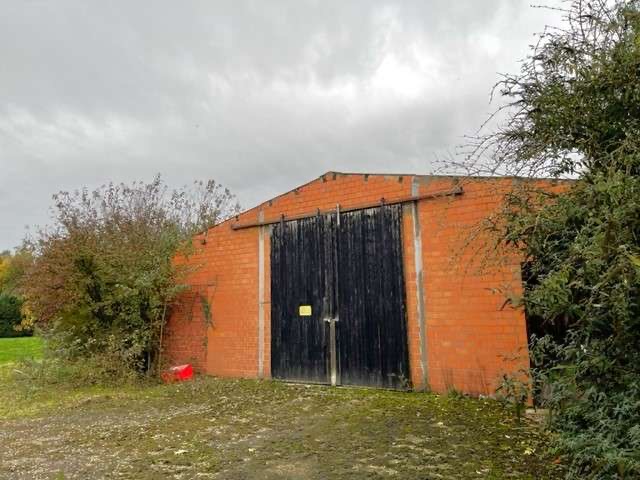

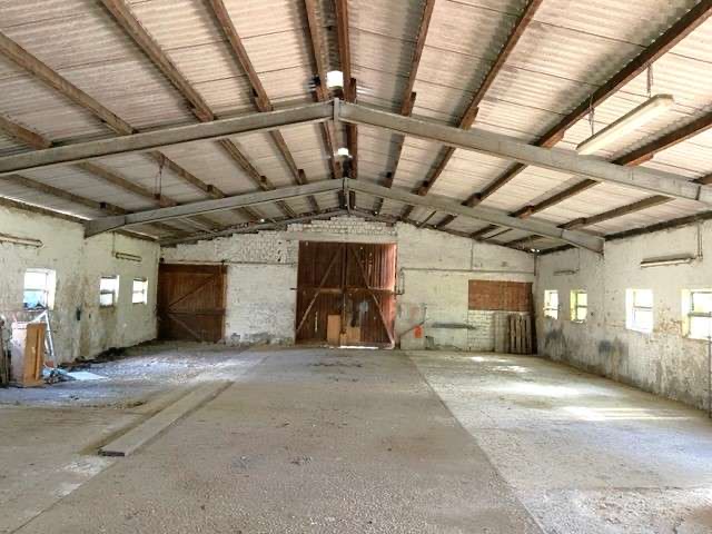

    Hallo zusammen, wir haben vor einiger Zeit ein Objekt erstanden und die alte Stallung gabs dazu :)
    Nun möchte ich die Stallung gerne in Eigenleistung dämmen. Es soll kein Wohnraum werden - es ist angedacht ein paar Stunden die Wochen darin zu arbeiten.
    Den Ist-Zustand könnt ihr evtl. den Bildern entnehmen. Auf der Dachkonstruktion sind noch alte Eternit Platten (die meinetwegen auch drauf bleiben können.
    Wände und Dach würde ich nun gerne dämmen, so dass man zumindest "ok" darin arbeiten kann (Handwerk) im Winter - denn zur Zeit ist es gefühlt Innen wie Außen.
    Ich hatte an eine Innendämmung gedacht, etwa 50mm Kalziumsilikatplatten vor die Aussenwand. (Fenster würde ich zumauern / benötige ich nicht). Sowie eine abgehängte Decke mit Dämmung. (Dach ist dicht - auf dem Bild sieht es aus, als wären 2 Öffnungen am Giebel ... ist aber nur eine Reflektion)
    Manchmal sieht man den Wald vor lauter Bäumen nicht - vielleicht habt ihr ja eine Idee wie man es allein durch Dämmung etwas wärmer in den Schuppen bekommt (Heizung / Ofen nicht angedacht). Sind ca. 220qm.

    Gar nicht. Ohne Heizung wirst du bei sinkenden Außentemperaturen höchstens das Auskühlen der Halle etwas verzögern können.

    unmöglich.
    Günstigste Lösung wäre so eine Dieselheizkanone ohne jegliche Dämmung. Vielleicht auch nen Infrarot-Strom Ding, wenn du vorallem in einer Ecke der Werkstatt arbeitest.

    Falls das Dach eh mal gemacht werden muss: Sandwichpaneele drauf, irgendetwas zwischen 40 und 60mm Dämmstärke und fertig.
    Das ist die klassische Dachsanierung bei derartigen Gebäuden.
    Ansonsten erstmal einigermaßen luftdicht machen, dann kann man da schon arbeiten. Wenn es denn mal 14 Tage Dauerfrost hat, muss man vielleicht auf die o.g. Vorschläge zurückgreifen...

    ZB Unterspannbahn unterhalb der Sparren verlegen
    - ggf vorher in Richtung der Dachneigung einige Distanzhölzer anschrauben
    Zwischen den Metallträgern zB Steico-Stegträger einbauen- diese ggf selber bauen,
    darunter dünne, billige Sperrholzplatten anschrauben (zB Kiefer Verpackungsplatten o.ä)
    Hohlräume mit Zellulose ausblasen, was auch den Hitzeschutz verbessert.
    Wände
    Kalziumsilikat ist zu teuer und hat schlechtere U-Werte als zB Multipor.
    Alternativ bei genügend Platz Hohlraum herstellen, Innenverkleidung wie Dach oder Fermacell.
    Hohlräume ebenfalls mit Zellulose ausblasen, sofern die Wände nicht feucht sind.
