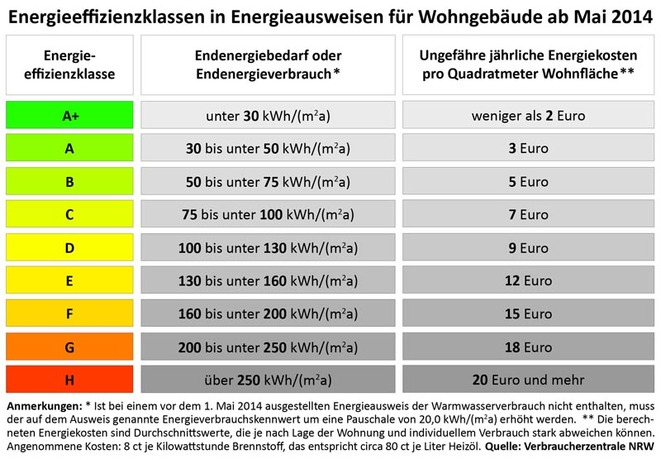

    Vielleicht kennt sich hier jemand aus oder kann mir einen Rat geben!? Wir kaufen uns ein kleines Haus, mit ca. 95 qm Wohnfläche. Das haus ist komplett saniert und einzugsbereit. Baujahr ist allerdings 1932. Der Energiebedarf ist mit 236,00 kWh/(m²*a) angegeben. ist das gut? Müssen wir noch dämmen? Die Ausenfasade ist auch neu gemacht und es wäre schade wieder alles "einzureisen" bzw wieder ein hoher Kostenfaktor... Kann mir jemand hier einen Rat geben ob es dringlich/erforderlich ist?

    Zum Energiebedarf! Nein, der ist "natürlich" nicht gut, der ist höchstmiserabel. Da kann man aber auch selbst drauf kommen, wenn man Google bedienen kann und sich wirklich für den Energiebedarf eines Hauses interessiert. Am besten, bevor man eine Hütte kauft. Und Deinem Beitrag #2 zu entnehmen, habt ihr bereits gekauft. :shades

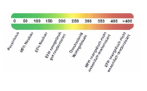

    Das ist nicht gut, nein. Ihr habt halt rd. 22.000 kWh Energieverbrauch pro Jahr, macht je nach Heizungsart knapp 1700-2200 € Heizkosten im Jahr. Aber es geht schlimmer. Außerdem würde auch ich den Wert nur als erste Indikation verstehen. In unserer alten Wohnung (20er Jahre) sollte wir laut Energieausweis inkl. Warmwasser 180 kWh/(m²a) verbrauchen, tatsächlich waren es weniger als 120, also gerade mal 2/3 dessen, was der Energieberater ausgerechnet hatte.
    Wenn man nicht die neue, sondern die alte Skala nimmt, sieht man, dass das Haus völlig durchschnittlich ist:
