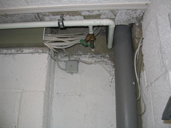

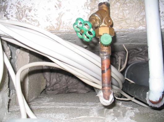

    Ich habe ein Problem mit einem offenen Versorgungsschacht, der im Keller an der Außenwand (zweischaliges Mauerwerk) beginnt und bis zum Dachgeschoß läuft.
    Da in den Kellerraum kalte Luft über diesen Versorgungsschacht eindringt möchte ich die Öffnung winddicht schließen und gut dämmen.
    Dies ist jedoch eine knifflige Sache, da in die Schacht-Öffnung Kabel hineinführen und sich außerdem darin ein Absperrventil sowie eine Auslauföffnung der Wasserleitung befindet.
    Gibt es in diesem Falle eine Lösung bei der trotz winddichtem Verschluß das Absperrventil erreichbar bleibt ?
    Ich bitte um einen Rat wie ich die Öffnung am besten dämmen und winddicht verschließen kann.
    Der Schacht ist insgesamt : 20 cm tief, 49 cm breit, 225 cm hoch.
    Vielen Dank im Voraus!

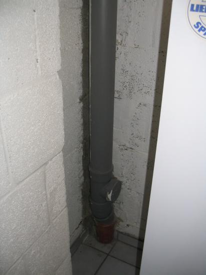

    Zur Verdeutlichung der Lage habe ich 3 Fotos beigefügt. das mittlere Foto
    zeigt den unteren Teil des Schachtes
    [​IMG][​IMG][​IMG]

    links von der Nische (erstes Bild) eine senkrechte Leiste anbringen, die so tief ist, daß sie den Kabelkanal und die weiße Leitung überdeckt. An der rechten Wand zw. grauem Rohr und WaMa ebenfalls eine senkrechte Leiste, dann das Ganze mit Rigips verschließen (oben und unten kann eine Revisionsöffnung geplant werden. Luxus wäre, die Wand als Tür zu gestalten.
    Ritzen/Spalte können mit Mineralwolle/ Dichtband zugemacht werden.

    Wenn man die rechts unzulässigerweise lose herunterhängenden beiden Leitungen ordentlich oben befestigt, ragt doch außer dem Abwasserrohr gar nichts nach unten heraus. Also wäre ein darauf beschränkter Kasten kein Problem. Oder?

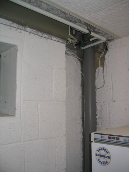

    Ich muß folgendes ergänzen: Meine Bilder haben mehrere Schwächen.
    1. Sie bringen nicht zum Ausdruck, daß das weiß gestrichene
    Wasserrohr mit 20 cm Abstand (in den Raum hinein) vor dem Kabelkanal entlang läuft.
    Daher ist die Sache mit einer Leiste unterhalb des Kabelkanals nicht zu lösen.
    2. sie zeigen nicht auf, daß der Abstand von der Wand unterhalb des Kabelkanals zum Gefrierschrank (siehe dritttes Bild)
    nur 30 cm ist und dieser auch nicht weiter nach rechts zu schieben geht, da
    dort an die Wand gedübelte Regale stehen.
    Ein Schrank geht daher dort nicht in die Ecke wo der Versorgungsschacht ist.
    Bereits zum Arbeiten an dieser Stelle muß der Gefrierschrank vorübergehend
    aus dieser Ecke rausgeholt werden, damit man dort arbeiten kann.

    vielleicht nicht die schönste Idee, aber funktioniert:
    Man nehme einfachen Bauschaum und mache damit den Schacht in Deckenhöhe zu, damit liegen die Ventile erreichbar unterhalb der "Dämmschicht".
    Wenn man den Schacht aber so gestalten will das man dort nochmal Kabel nachziehen möchte, dann kann man vorher auch einfach noch eine ausreichende Anzahl an HT-Rohrstücken senkrecht nach oben befestigen, diese müssen nur so lang sein dass sie oben und unten aus der "Schaumsperre" rausstehen.
    Gegen die Winddichtheit gibt es dann in jedem Sanitärgeschäft einfache Blinddeckel.
    Die bessere Lösung wäre ja, das man unterbindet wo die Kaltluft ins Haus hereinkommt, statt nur die Ausbreitung einzudämmen. Das gnaze sieht ja nach Keller aus, in den darüberliegenden Stockwerken dürfte doch dann dort die Innenwand zum Schacht hin auch erheblich kälter sein als die anderen Wände, hier besteht doch dann Gefahr der Taupunktunterschreitung und damit Schimmelgefahr.

    habe mich auch schon damit befaßt das Eindringen der Kaltluft von außen zu
    unterbinden. Das Problem ist jedoch die miserable Bauausführung.
    Das Haus ist verklinkert.
    Der Versorgungsschacht trifft an einigen Stellen direkt auf die Verklinkerung
    da dort in Schachtbreite das Mauerwerk fehlt. D.h. der Versorgungsschacht ist
    zur Verklinkerung hin an einigen Stellen offen.
    Dies habe ich nachträglich auf alten Rohbaufotos festgestellt.
    Es kann also kalte Außenluft eindringen, die dann vom abgebildeten Kellerraum durch das gegenüberliegende Treppenhaus in höhere Geschoßebenen hochpfeift. Dort oben muß offensichtlich noch ein Öffnung sein.
    Im Schacht ist das daran zu sehen, wie die Spinnweben im Wind flattern.
    Da ich die Dämmung des Schachtes nach außen hin nachträglich nicht mehr ändern kann , kann ich nur noch von innen abdichten u. dämmen. Jetzt will ich
    zuerst im Versorgungsschacht im Keller damit anfangen.
    Das hatte ich im Versorgungsschacht durch hineingestopftes Flies schon versucht (s. neues Foto) allerdings ohne eine Verbesserung zu erzielen. Es zieht nach wie vor.
