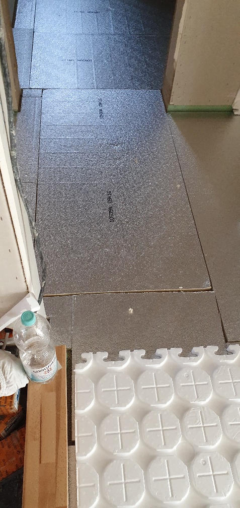

    kurze Frage. Wir haben eine Stahlbeton Decke über dem Wohnkeller. Im EG auf der Stahlbeton Decke wurde ein Trockenestrich mit Fußbodenheizung verbaut.
    Unter der Fuußbodenheizung welche auf Styropor Platten geklemmt wurde befindet sich eine Schicht Dämmung mit Alufolie Richtung Fußbodenheizung. Draunter/Dazwischen Schüttung.
    Jetzt wurden die Dämmplatten nicht press aneinander gelegt sondern weißen teilweise Lücken bzw. Hohlräume von 3x2 cm auf. Es wurden 100 qm in 8 Stunden von 3 Mann verlegt. Also Schüttung, Dämmung Fußbodenheizung und Trockenestrich.
    Das ging mir recht schnell. Wir haben das ganze Dokumentiert. Meine Frage ist, macht es Sinn das ganze Rückbauen zu lassen oder sind diese Lücken bei unserer Situation nicht dramatisch?

    3x2 cm ist nicht groß, die Estrichfritzen knallen die Dämmung fast immer nur sehr ruppig rein.

    Zeig doch mal Bilder. Wie enstehen da 3x2 cm große lücken? Aber sehe da auch kein großes Problem.

    Details zu den verbauten Materialien nebst Verlegeplan usw. habe ich bereits angefragt und warte noch auf Rückmeldung. Anbei jedoch zwei Fotos. So wie an der einen Kante unten rechts wurde eigentlich fast alles verlegt. Naja...

    Du wirst davon nix merken - weder an höheren Heizkosten noch an den Temperaturen.
    Schlichtweg, weil einfach immer ein Vergleich fehlt :).
    Und ganz ehrlich: Das ist doch pillepalle, was da zu sehen ist...

    Also ich kann auf den Bildern nichts gravierendes erkennen.

    Die Luftspalte zwischen den Dämmplatten sind so schmal, dass sich keine messbare Zirkulation von oben nach unten einstellt, die zu einem konvektiven Wärmetransport notwendig ist.

    Da der Wohnkeller beheizt sein wird, andernfalls ist es ja kein Wohnkeller, wird dieser selbst gedämmt sein ( Kellerwände und Bodenplatte). Deine thermische Hülle verläuft also nicht an dieser Stelle. Deine eingebrachte Heizungsenergie wird also im groben und ganzen in deinem Gebäude verbleiben. Sie wird sogar im Raum verbleiben, da dein Wohnkeller nicht so kalt sein wird, dass das Temperturgefälle groß genug wäre, um viel Energieverlust zu verursachen. Du machst dir um sonst sorgen. Bei allen anderen Diskussionen halte ich mich raus.
