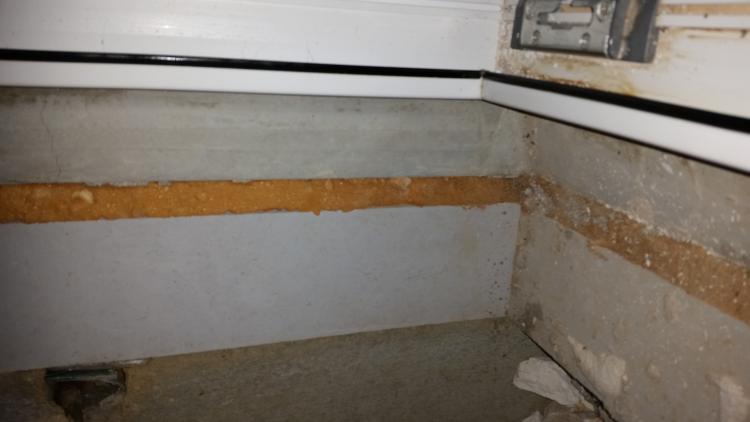

    Einen schönen guten Abend,
    wollte mal nachfragen ob man die Gelbe Schicht, die Dämmung, verputzen soll? Oder irgendwie anderstweitig schließen`?
    Dabnke für Tips
    Jörg

    mach lieber ein edelstahlblech drüber in form einer zarge.

    Ansprechpartner für Blech an der Stelle ist der Dachdecker oder Spengler.
    Kann man auch gut kleben
