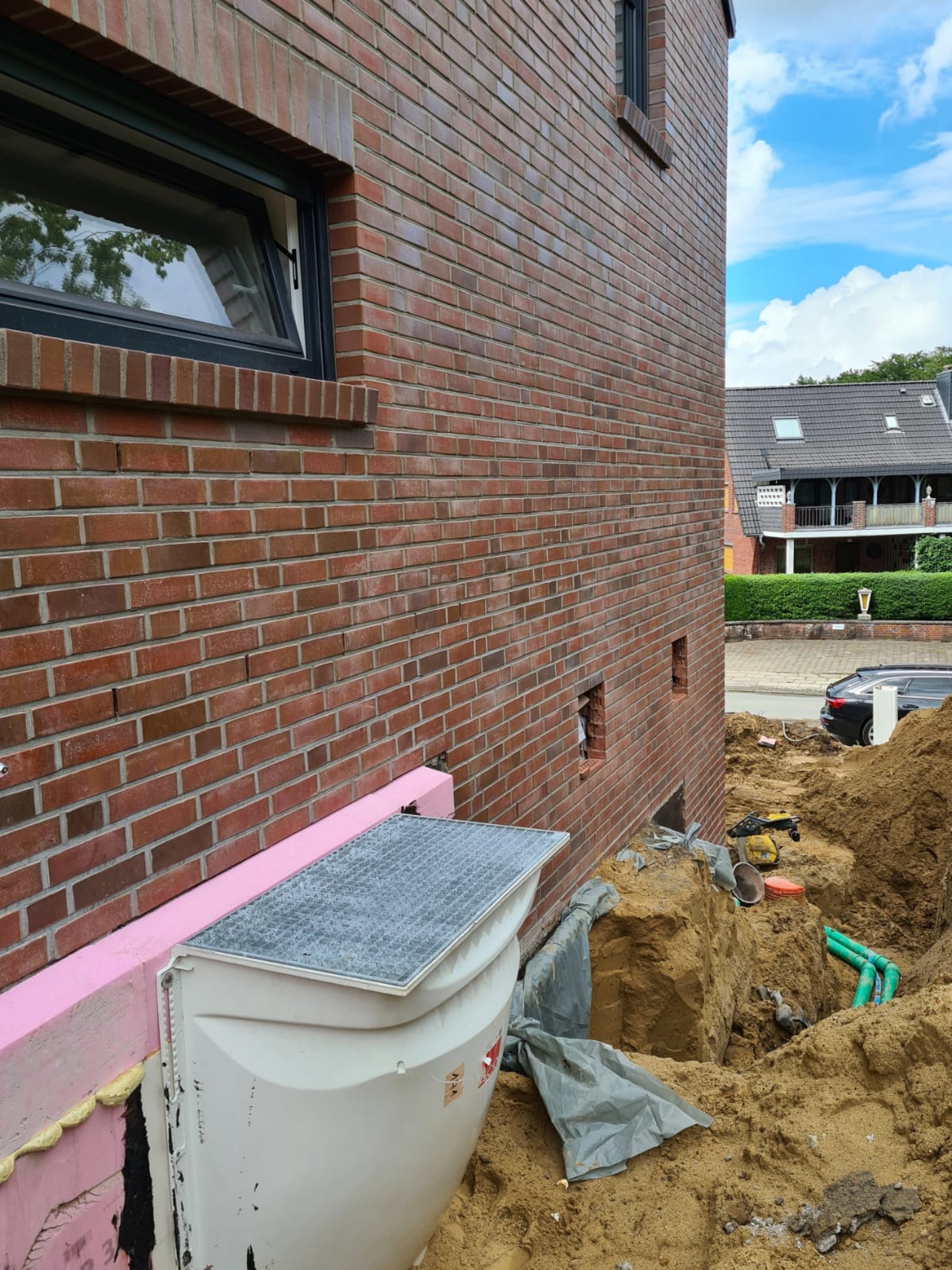

    Guten Morgen in die Runde,
    gibt es für den Streifen der Dämmung zwischen Lichtschacht und Mauerwerk ein Abschluss-/ Blechprofil oder dergleichen? Ich kann irgendwie nichts Passendes finden.
    Danke schon mal vorab für Eure Meinungen & Hilfe.

    Gegenfrage:
    Welcher Lastfall liegt denn hier abdichtungstechnisch vor? Bodenfeuchte und/oder nichtstauendes Sickerwasser - hoffentlich!
    Die XPS-Oberkante hätte ich vermutlich einige Zenti tiefer als die Oberkante des KLS enden lassen, damit man dann das Gitter des KLS etwas größer wählen könnte, damit es bis an die MW-Wand reicht und die übrigen XPS-Oberkanten könnte man dann mit einem Traufstreifen aus Grobkies überfüllen.

    Also das mit dem Lastfall kann ich Dir ehrlicherweise nicht beantworten. :/
    Aber Deine Anmerkungen bzw. Vorschläge machen Sinn und werde ich mal mitnehmen. Ist aktuell noch nicht kriegsentscheidend, aber eine Lösung muss her. Ist auch die Frage, ob unser GU das mitmachen muss oder nicht. Ist dort erstmal platziert. :)
