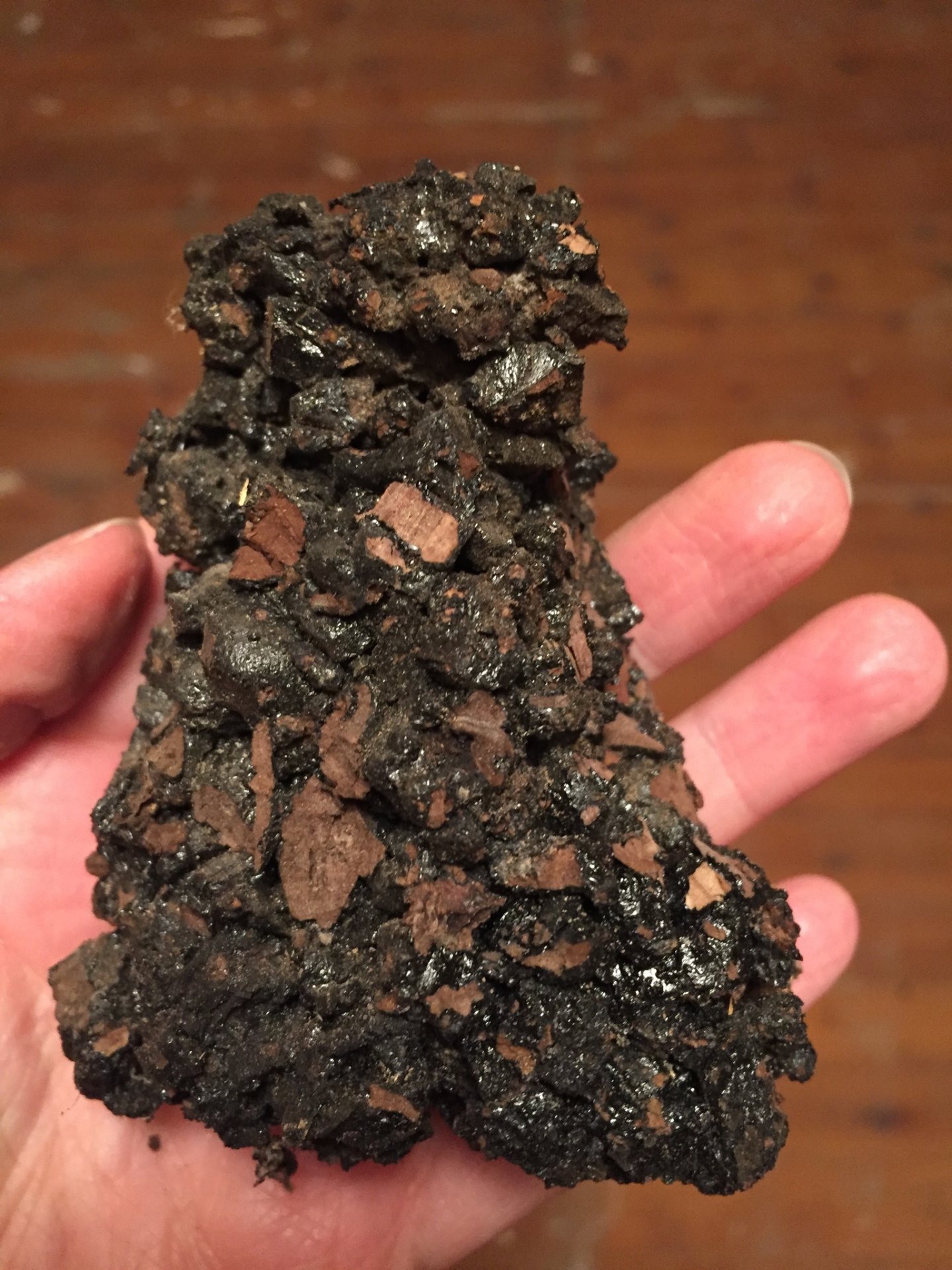

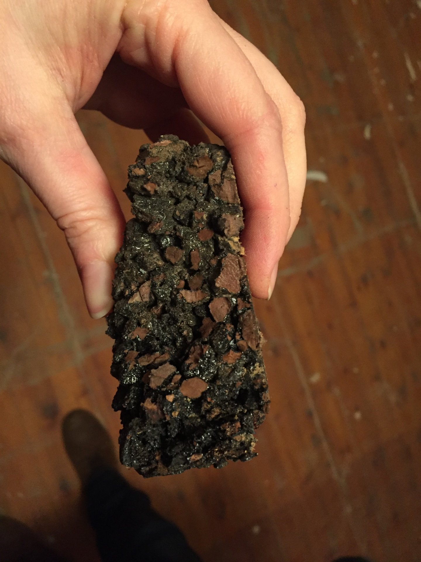

    wir renovieren gerade unser Haus, Baujahr 60er Jahre in der DDR.
    In einem der Zimmer haben wir jetzt unter den Dielen den angehängten Stoff gefunden.
    Da wir auf Fußbodenheizung umrüsten entfernen wir diesen. Ohne zu wissen was es ist macht es natürlich die Entsorgung und den Umgang damit schwer.
    Es fühlt sich jedenfalls an wie Styropor (also sehr leicht), es ist brennbar und wir vermuten das es irgendwas mit Teer ist?
    66842A21-C41B-4E6F-8A35-87C215D444EF.jpeg 089E3DB6-95A6-42CF-AA0E-2FDB256886D1.jpeg
    Danke für Eure Mithilfe :-)

    Inzwischen scheine ich das ganze selbst gelöst zu haben, es scheint sich um Expansit zu handeln. Ein Material aus Kork.

    Das scheint mir eher nicht so - als Laie sage ich Teerkork und damit PAK-verseucht.
    Lass das bloß untersuchen und mach erstmal nix weiter - vor allem nicht verbrennen.

    Ist das nicht das gleiche. Expansit ist doch Korkstein (Teerkork) ?

    Expansit war doch was von Isover - das bekam man in der DDR?
