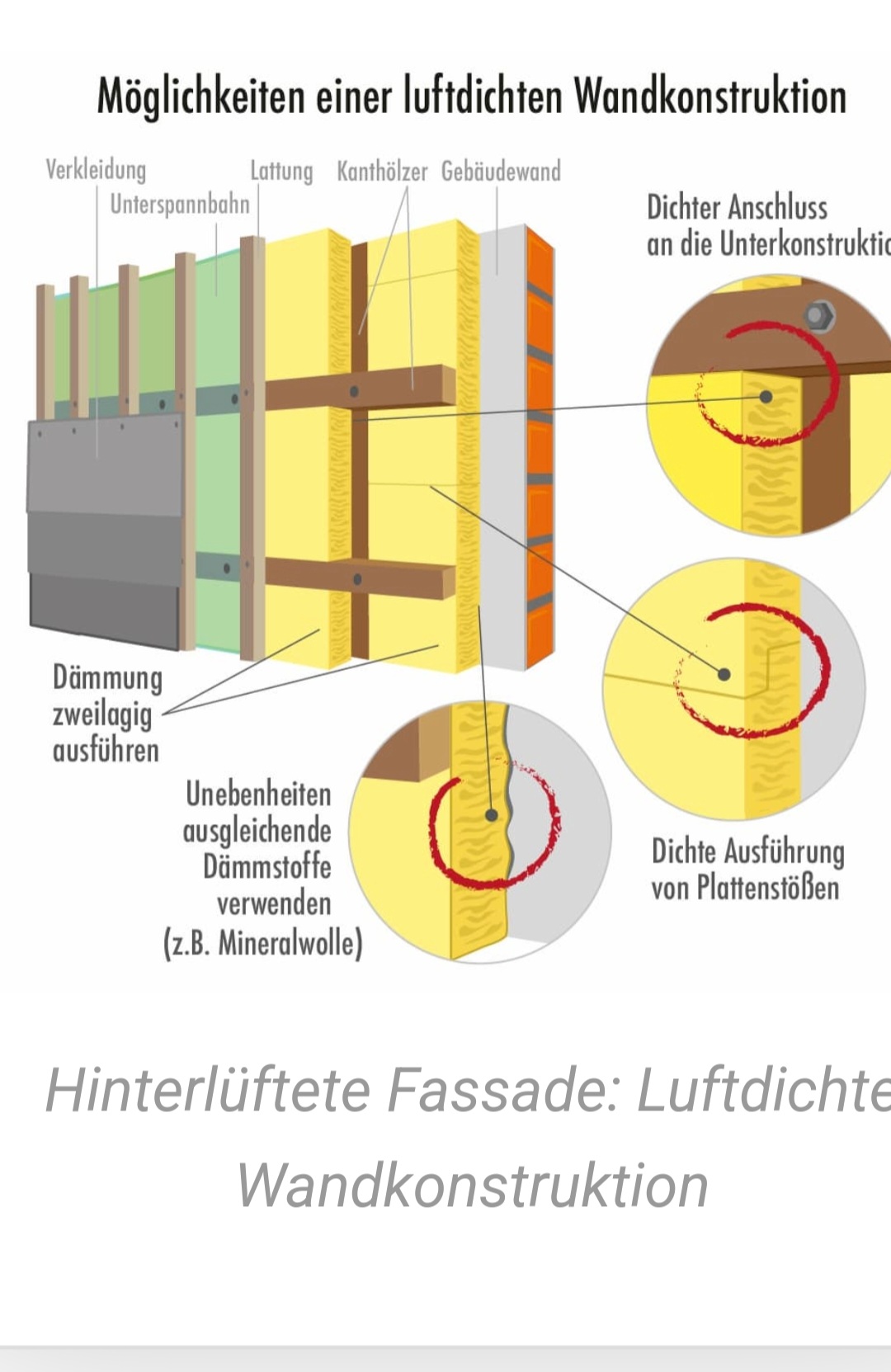

    Moin zusammen,
    ich frage mich gerade, welche Eigenschaften der Dämmstoff in einer vorgehängten Fassade (VHF) haben muss.
    Der konkrete Anwendungsfall ist folgendermaßen aufgebaut (von innen nach außen):
    - Kalkzementputz
    - Porenbeton 17,5
    - Dämmlage 100mm zwischen senkrechte Kanthölzer geklemmt
    - Dämmlage 80mm zwischen waagerechte Kanthölzer geklemmt
    - Unterspannbahn (UV-beständig und diffusionsoffen)
    - Konterlattung
    - offene Rhombusschalung
    Ähnliches Schema anbei.
    Unser Bauunternehmer möchte die erste Dämmlage mit Zwischensparren-Klemmfilz (Isover Integra ZKF 1-035, nicht hydrophob) und die zweite Dämmlage mit Isover Kerndämmplatten (Kontur KP 1-035, hydrophob) ausführen.
    Ich bin persönlich insbesondere bezüglich des Zwischensparren-Klemmfilz skeptisch und frage mich, ob das in Ordnung ist und langfristig gut gehen wird.
    Wie ist Eure Einschätzung dazu? Welche Eigenschaften sollte der Dämmstoff in der VHF erfüllen?
    Besten Dank und Grüße!

    Von der Bauphysik her, sehe ich keine Probleme bei diesem Aufbau. Feuchtigkeit aus der Wand kann gut entweichen und mit der entsprechenden Dicke, kann man auch einen guten U-Wert erreichen.
    Die Luftdichtigkeit wird grundsätzlich nur vom Innenputz sichergestellt. Der muß deswegen auch immer bis auf die Rohdecke heruntergeführt werden.

    Der Aufbau ist so gewählt, weil nur zwei kleine Teile der Fassade mit einer Rhombusverschalung versehen werden sollen (als Akzent). Die restliche Fassade ist zweischalig mit Klinker ausgeführt.
