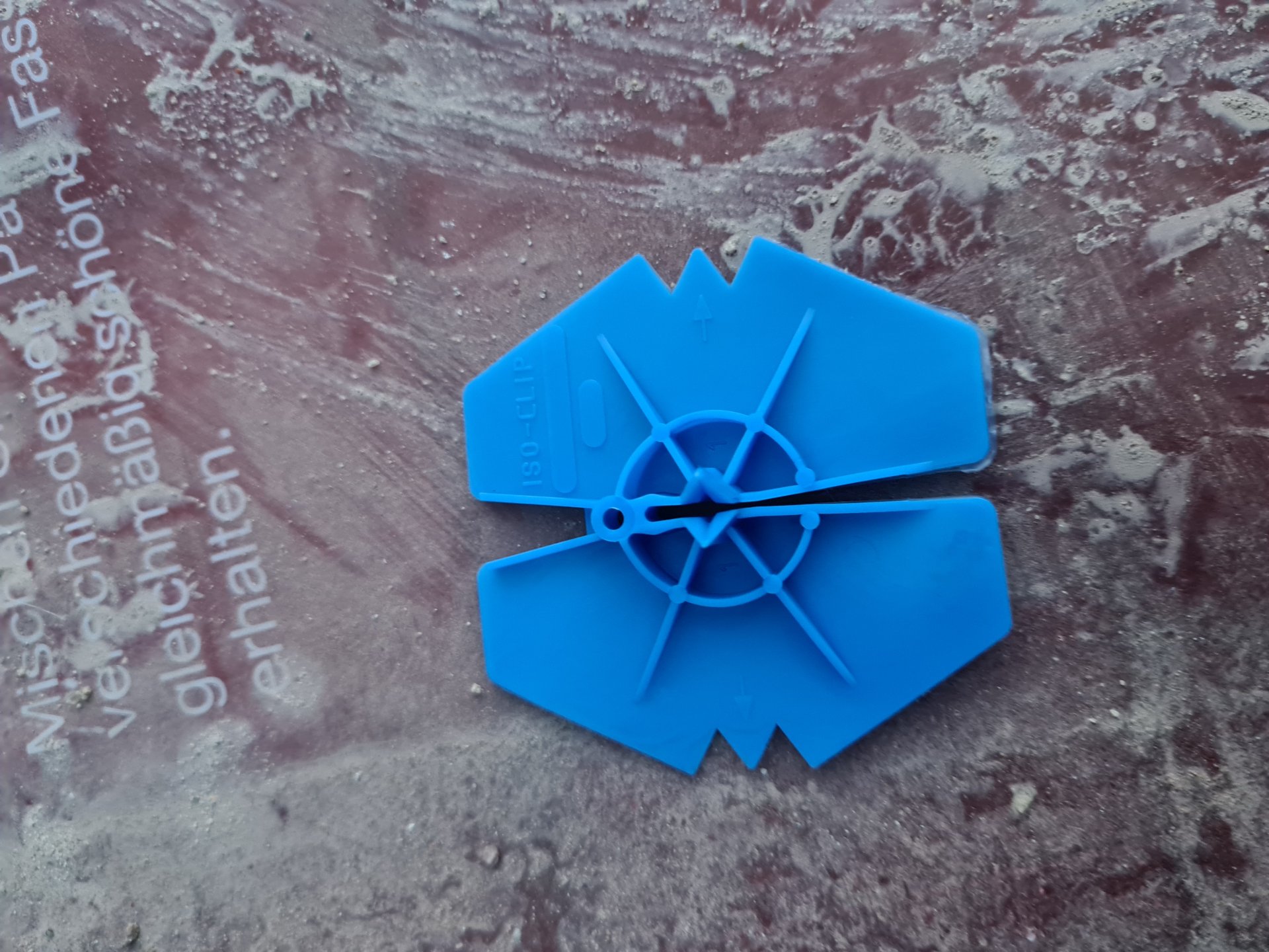

    Guten Abend in die Runde und Community,
    ich bin immer ein stiller Mitleser und nun befinden wir uns auf einmal selbst im Neubau.

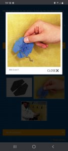

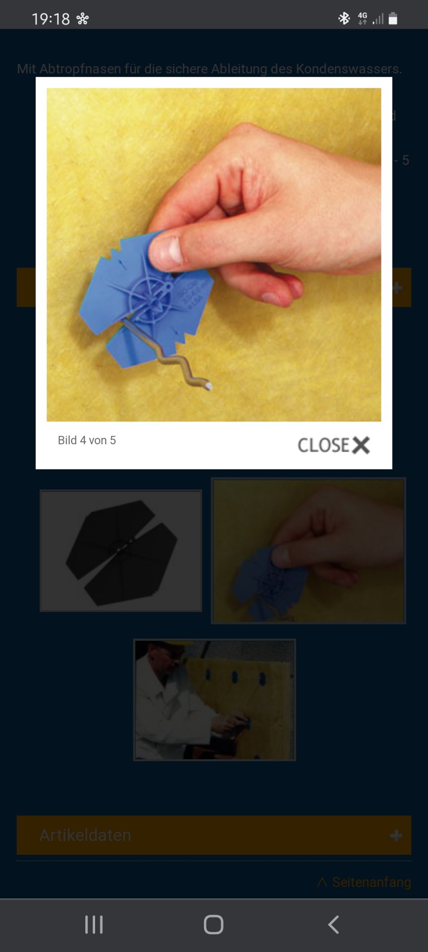

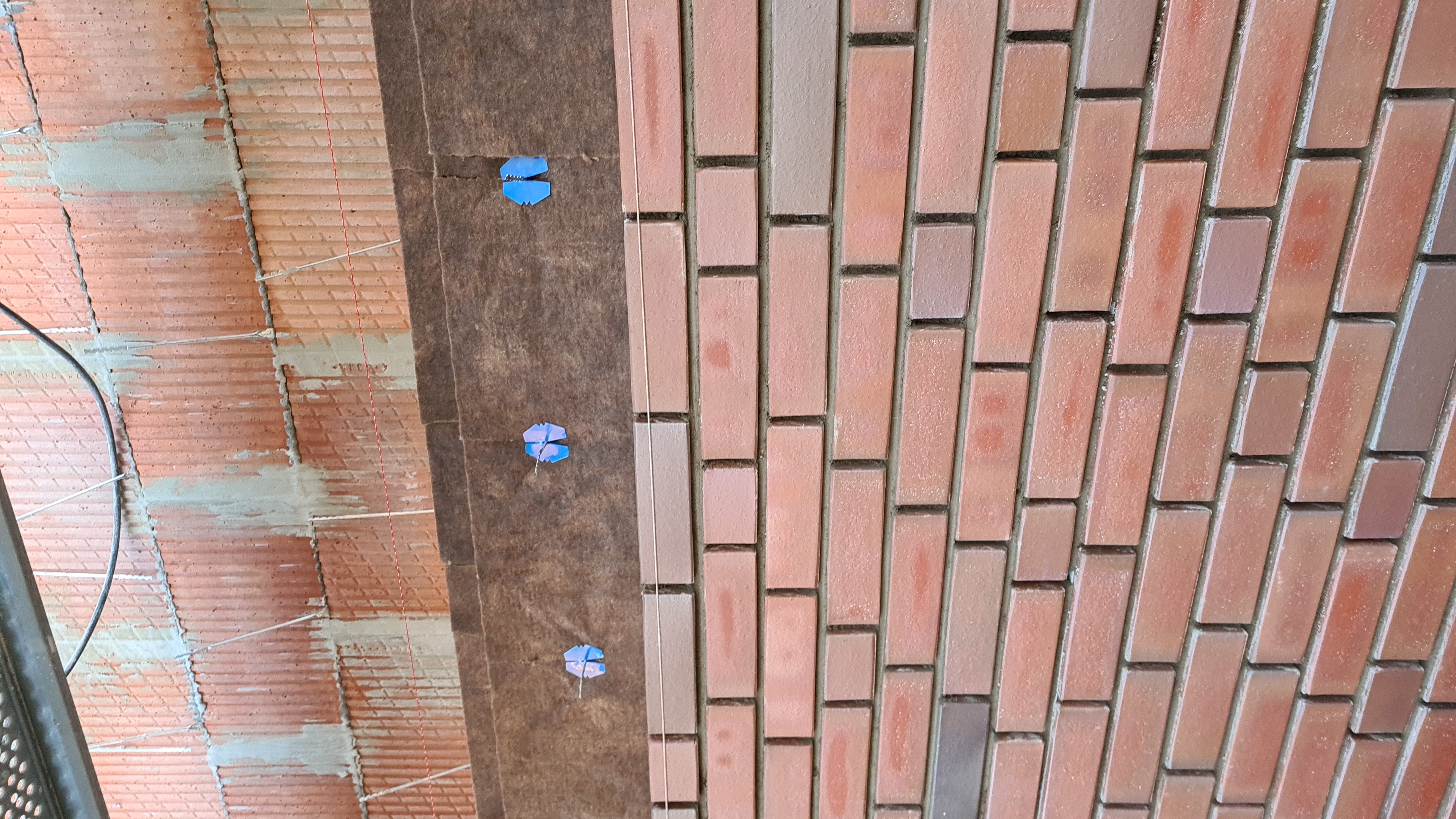

    Die Verblendarbeiten sind gestartet, aber bevor es weiter geht, muss nun unsererseits mit Aufforderung an das Gewerk inkl. Bauleitung geklärt, wie es weiter geht. Denn in unserem Verständnis muss der Klinker runter, da die Klemmscheibe mit der Abtropfnase Richtung Dämmung gesetzt wurden.
    Einmal ein Bild von der jetzigen Anbringung und wie es ja eigentlich gehört. Klinker muss runter und wieder neu, korrekt?
    Seht Ihr das genauso?
    Danke & BG

    Das ist meines Erachtens unverhältnismäßig. Es gibt auch Scheiben ohne Nase, und die Häuser stehen immer noch.
    Er soll es jetzt andersrum machen und ggf. ein paar Lüfter mehr einsetzen in den Bereich.

    Bestanden schon mal. Aber ich meine, ein Haus kostet echt viel Geld und wenn nun mal diese Scheiben zum Einsatz kommen, sollen die auch vernünftig laut Anleitung verbaut werden. Ich weiß, was Du meinst, aber klären muss es die Firma mit der Bauleitung so oder so...

    Ach du lieber Himmel,
    schon mal gesehen, was da an Kondensat so im Jahr anfällt? Das wird höchstens mal feucht.
    Aber du hast absolut Recht. Der Klinker muss komplett runter, alles neu, dazu gibt es keine Alternative. Lass dabei auch gleich deine BPLA an mehreren Stellen öffnen, ich bin mir sicher dort wurde keine Funktionspotenzialausgleich durchgeführt und statt Niro nur verzinkter Bandstahl verwendet.
    Ironie off, ich möchte damit zeigen, dass sich an Nichtigkeiten aufgegeilt wird und an den wirklich wichtigen nicht geachtet wird.

    Der Klinker kann so bleiben, die anerkannten Regeln der Technik haben sich hinsichtlich Fingerspalt und Kondensat in den letzten Jahren geändert.
    Alles nicht mehr notwendig.

    Ok, habe verstanden, dass man ohne Fachwissen hier eher der Underdog ist. Schade, denn als stiller Mitleser ist das Forum hier wirklich klasse - aber für ernste Antworten werde ich mich hier direkt wieder abmelden und der Seite fern bleiben. Mir ist schon klar, dass es jetzt ein Gehetze gibt, aber passt schon. :)
    @Fred Astair
    Nichts von allem, lediglich 2-facher Daddy mit einem guten Job in der IT-/ Marketing-Branche, wenn das wirklich wichtig sein sollte, um eine normale Antwort auf eine normale Frage zu erhalten. Unser Baubegleiter hat das moniert und dann gehe ich damit zu unserem Bauträger, damit es geklärt wird. Und wenn die Scheiben eine Abtropfnase haben (auch wenn es wohl nur wenig Kondenswasser zu werden scheint), sollte diese doch auch einigermaßen fachmännisch und wie vom Hersteller gedacht angebracht werden. So zumindest ist meine Meinung...
