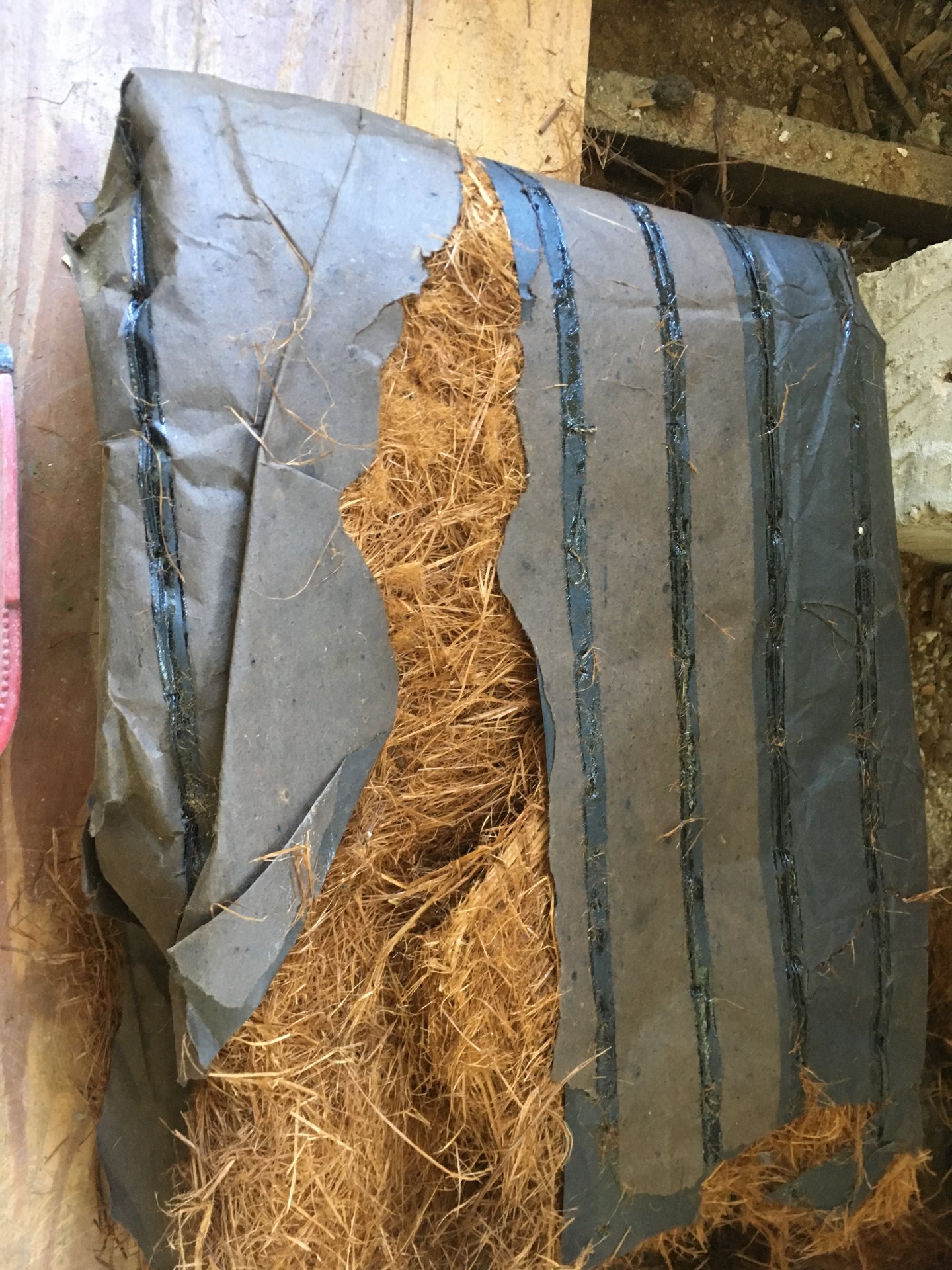

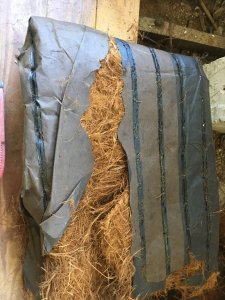

    ich saniere gerade ein Reihenhaus BJ 1930. Im 1. OG ist in den 70/80er Jahren ein Balkon in den Wohnraum integriert worden, indem er verschlossen wurde. Ich habe in diesem Bereich einige Dielen hochgenommen. Unter den Dielen ist Dämmmaterial verlegt. Es ist faseriges braunes Material eingebettet in schwarze Pappe (siehe Bild, die Pappe ist allerdings richtig schwarz, sieht man auf dem Bild nicht so gut). Die Pappe hat einen starken Geruch nach Ruß oder Teer. Weiß jemand was das für ein Material ist und ob es Gesundheitsschädlich ist?

    Stroh?

    Nicht ganz Fabian-Holzfaser Zellulose , hilf mir mal nimmst in Denkmal oder Fachwerk noch heute, allerdings kompakter gepresst mir fällt gerade der Name nicht ein... Ansonsten wurde das früher gerne in Pappe mit Bitumentränkung eingebaut, die Pappe als Feuchtschutz, also gesundheitgefährend ist das nicht-es riecht halt etwas streng.

    vielen Dank für die Information. Könnte es sich denn statt Bitumen auch um Teer handeln, in diesem Fall wäre das Material ja schon Gesundheitsbedenklich.
