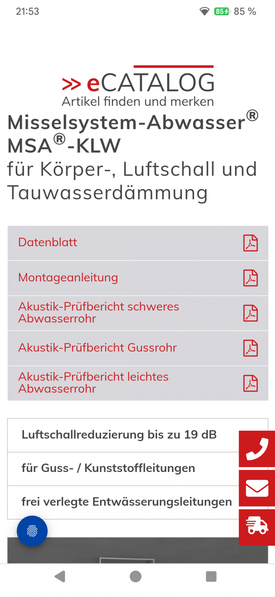

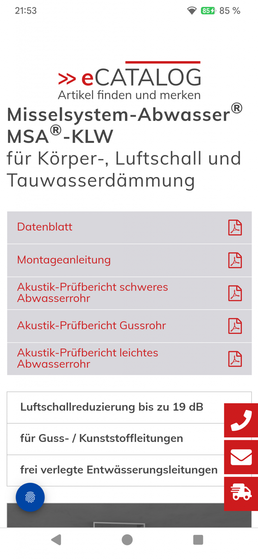

  6. SIL
    10.870
    4.216
    Dann nur Missel plus das weitere, es gibt verschiedene Missel für die Anwendung, die Frage ist wie hoch die Belastung ist und wie viel gedämpft werden soll.
