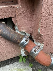

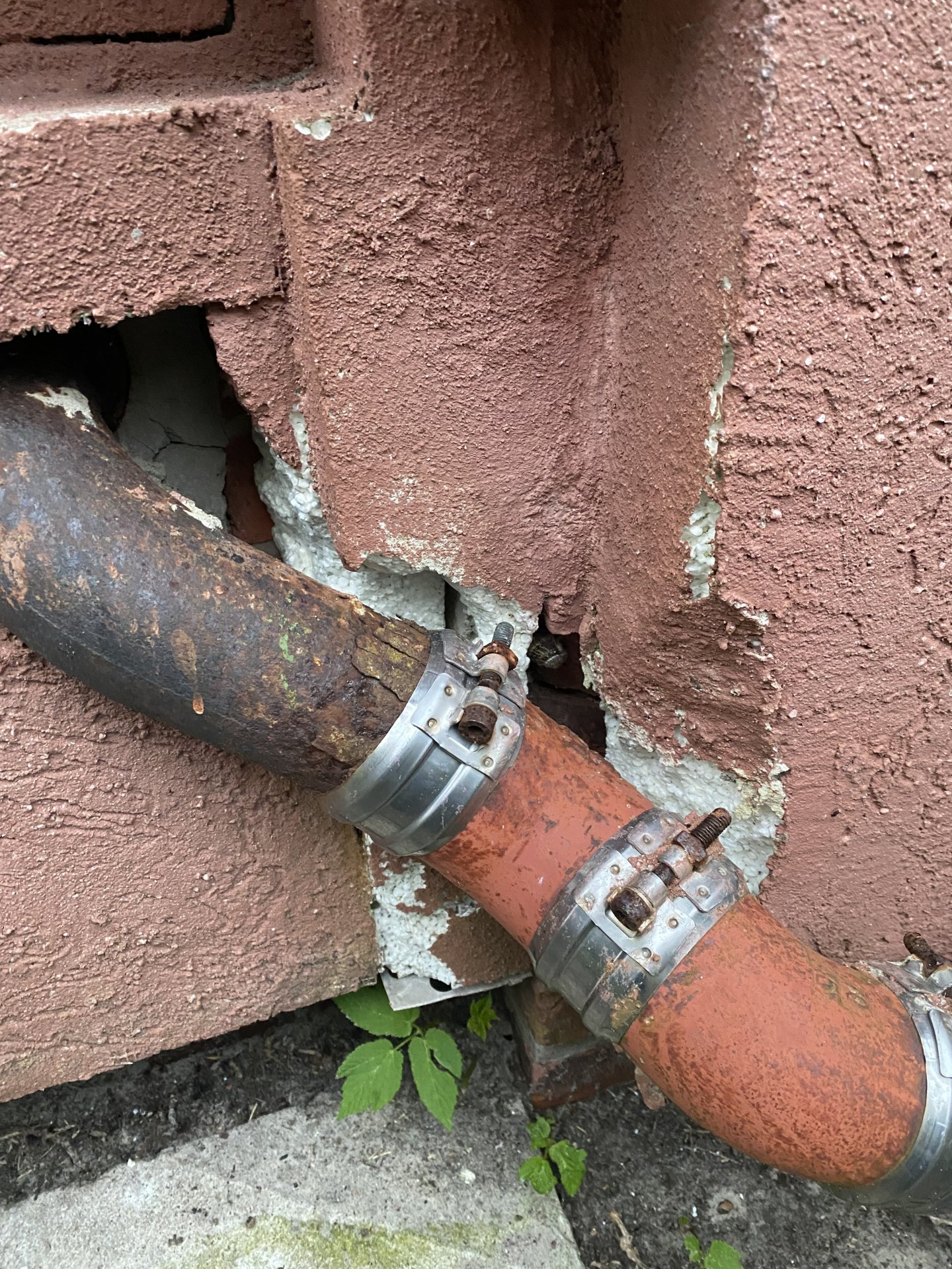

    mal abgesehen davon, dass diese Ausführung der Dämmung und dieses Rohr natürlich auch so einige Fragen aufwirft:
    Was ist mit der Dämmung passiert?
    Kann es sein, dass Tiere sie angeknabbert haben?
    Die Dämmung ist über 20 Jahre alt.
    Wenn sie von Anbeginn so angebracht worden wäre, wäre da Styropor doch nicht mehr so weiß…
    Außerdem wäre mir das auch bei vorherigen Begehungen aufgefallen.
    Danke für eure Einschätzung.

    Sieht so aus als hätte da zwischendurch mal jemand rumgefummelt und dabei den Putz von der Aussparung gestoßen.

    Auch möglich, dass es bei der Rohrverlegung passiert ist.
    Auf jeden Fall Hohlstellen nachdämmen und verputzen,
    da EPS nicht uv-beständig ist und Ameisen, Vögel, Mäuse und andere Nager den Rest vertilgen könnten
