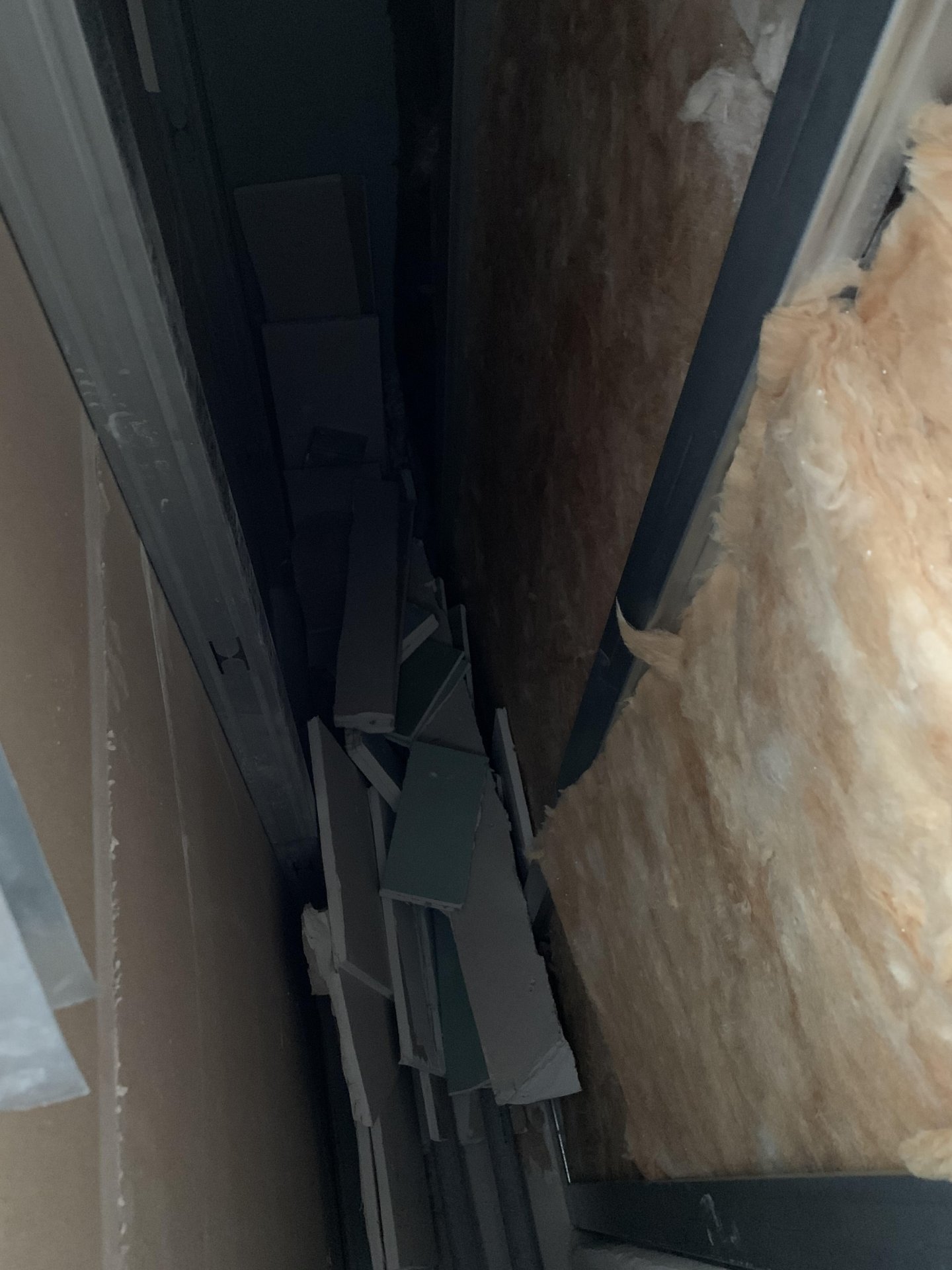

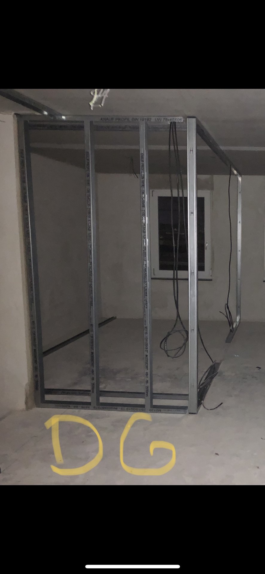

    Ich habe bei Knauf natürlich nachgefragt, diese haben mir geschrieben, das eine 40er Dämmung Abgleitsicher gemacht werden muss und daher Frag ich mich halt ob das mit dem Klemmfilz ausreichend ist oder die hier noch ausbessern müssen. Hätten die nicht beide Seiten Dämmen müssen hier auf dem Bild?
    PS: Müll liegt auch noch dahinter

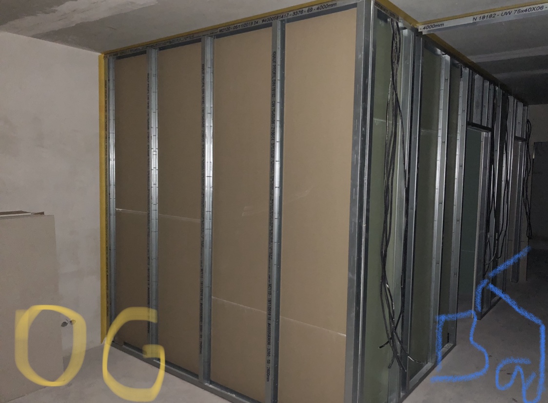

    habe soeben das Bild gsehen,
    zuerst MUSS der Schutt raus, zum zweiten bei einer Vorsatzschale mit Doppelständerwerk, wie hier,
    muss selbstverständlich die Dämmung gesichert werden, am besten mit Plattenstreifen die auf die Profile
    geschraubt werden
    Fazit: eine Seite abbauen und neu machen

    Um das genau beantworten zu können müsstet ihr Alex sagen, welche Platten nun genau dran sind (Art, Materialstärke, etc.). Habt ihr einen Lieferschein oder irgendetwas?
    Dass ein Trockenbauer seinen Müll zwischen den Schalen ablädt, um Entsorgungskosten zu sparen, sagt aber auch schon einiges über den Kollegen aus. So etwas habe ich ja noch nie gesehen :D

    Im Badezimmer im OG ist es die W111 und ist nicht getrennt wie im DG oben auf dem Bild.
    Daher wäre es dann dort falsch?

    Das ist hier die Frage :) Ich habe mal anbei die Zwei Bäder im Trockenbauzustand. Weiß nicht wie es bei Knauf ist, anscheinend kann man mit der richtigen Bauweise auch die 18mm nehmen?
    Das sind die Außenwände der Bäder.
