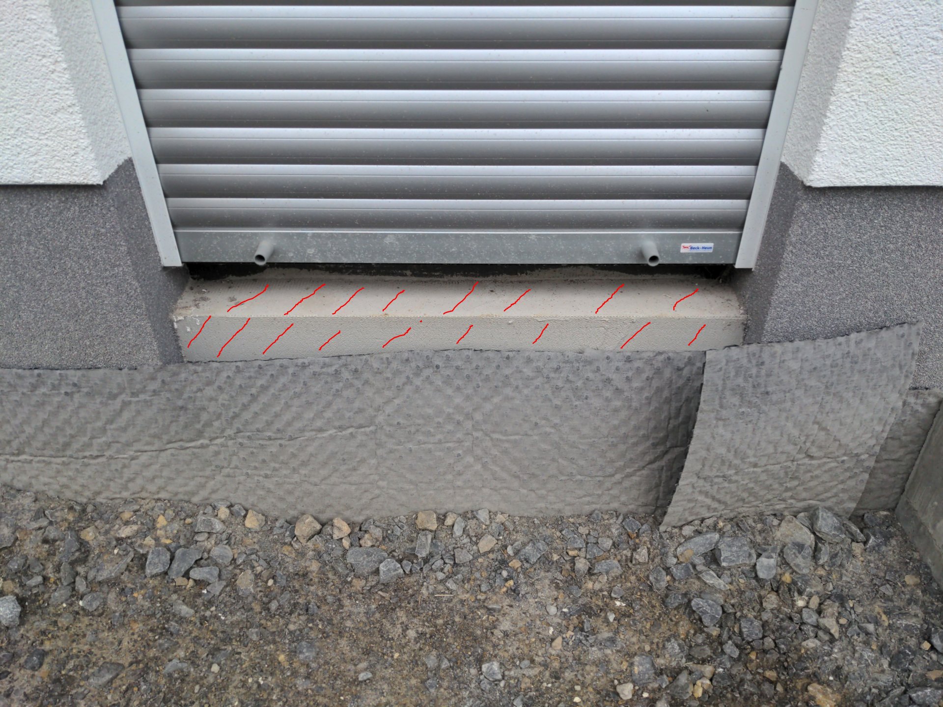

    ich habe überlegt, ob man etwas mehr als 5cm von der Dämmung vor einem bodentiefen Fenster abnehmen könnte, damit eine 15cm hohe Blockstufe darunter passt (s. Foto). Was wären die Probleme, die man sich da einfangen könnte? Die Blockstufe soll 1/2 auf der Dämmung sitzen und 1/2 auf dem Pflaster, das darunter kommt. Starkregen kann ja nicht die Blockstufe (15cm) überwinden (keine Entwässerungsrinne nötig) und wenn an das Fenster hin und in den Ecken gut abgedichtet wird mit Bitumen o.ä. müsste auch Schlagregen abgehalten werden, oder nicht?

    Die Blockstufe könnte auch an Unter- und Rückseite so ausgeschnitten werden, dass sie sich in das bestehende Profil von Fenster und Dämmung einschieben lässt nachdem gepflastert wurde.
    Mit der Dämmung würdest Du sicher auch die Abdichtung zwischen Fenster und Bodenplatte wegschneiden. Nicht gabz einfach nachzuarbeiten und ein Ärgernis im Schadensfall wegen der Gewährleistung dann.
    Die Blockstufe verträgt es problemlos dünner geschnitten zu werden, egal ob Beton oder Naturstein.
