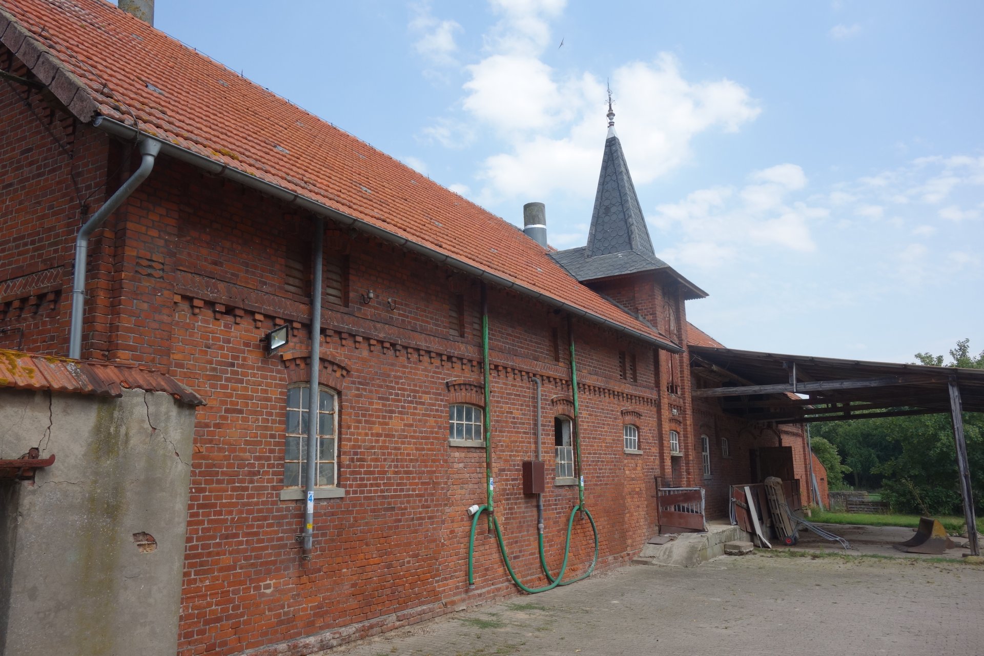

    Wir haben eine alte Scheune (in Familienbesitz), die wir derzeit zum Wohnhaus umbauen möchten.
    Die Scheune wurde im Jahr 1900 errichtet und extrem aufwendig für die damaligen Verhältnisse gebaut. Die Scheune wurde früher in verschiedene Bereiche unterteilt - Brotbackstube // Pferdestall // Schweinestall // Heulager // Z-Rübenlager - aus diesem Grund ist der rote Klinker unterschiedlich stark (12,5cm bis 25cm) gemauert.
    Das Haus hat Maße von 34m x 11m und soll später eine Garage und ein großes Büro enthalten (selbstständig).
    In dem Gebäude waren die letzten 30 Jahre Schweine (1,8m tief mit Betonfundament --> wird jetzt mit Füllsand aufgefüllt).
    Mein größtes Problem ist derzeit die Dämmung der Außenfassade, da die spätere Fussbodenheizung über Erdwärme und die Größe des Hauses schon eine große Herausforderung darstellen.
    Meine ersten Gedanken waren, dass ich eine Luftschicht von 7cm hinter dem Klinker lasse und dort einen 300er ytong Stein vormauer. Nachteil: Feuchtigkeit zwischen den Steinmauern... da wäre ein KS besser geeignet, jedoch isoliert er nicht ausreichend. Holzdämmung kommt aufgrund des Einbaus von großen (5m breiten) Panoramafenster auch nicht sofort in betracht, da ich dies wieder mit Metallträgern kombinieren müsste.
    Seit diesem Wochenende überlege ich gerade, ob es sinnvoll wäre den Aufbau wie folgt zu gestalten:
    Klinker (12,5 bzw. 25cm); Luftschicht; schmaler KS; Multipor ankleben --> Taupunkt müsste geprüft werden, sowie Gesamtkosten je m².
    Ich würde mich über Vorschläge von euch freuen - gern mit Pro und Contra der jeweiligen Alternative.

    Denkmalschutz?
    Haus in Haus Prinzip für die Aufenthaltsräume? Oder Innendämmung?

    kein Denkmalschutz. Und Innendämmung. Das andere Konzept haben wir verworfen :)

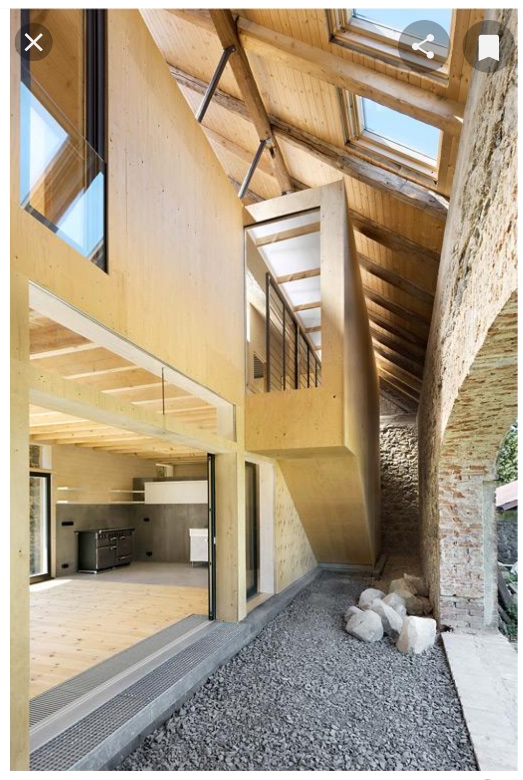

    Tolles Objekt. Wundert mich, dass es nicht unter Denkmalschutz steht. Aber vielleicht ist es in eurem Bundesland nicht so außergewöhnlich und erhaltswert.
    Ein Haus in Scheune Beispiel von A2F Architekten.

    Bei 5m breiten Durchbrüchen müssen diese ohnehin mit Stahlträger abgefangen werden u. ggf auf Stahlstützen gestellt werden.
    Innendämmung dann innen davor herstellen.
    Luftschichten bei Innendämmung sind generell Kondensatgefährdet, schadensträchtig
    und tragen bei Belüftung kaum zur Dämmung bei.
    Damit es keine Wärmebrücken gibt können innenseitig zB Stegtäger mit etwas Abstand zu den Außenwände gesetzt und mit Zellulose ausgedämmt werden.
    Warum wird die 1,8 m Grube nicht irgendwie verwendet statt sie aufzufüllen?
    Eine Tragkonstruktion muß dann doch ohnehin darüber erstellt werden.
    Bei Schweinehaltung muß die Ammoniakbelastung und Salze sicher berücksichtigt werden- ggf Innenabdichtung vornehmen.

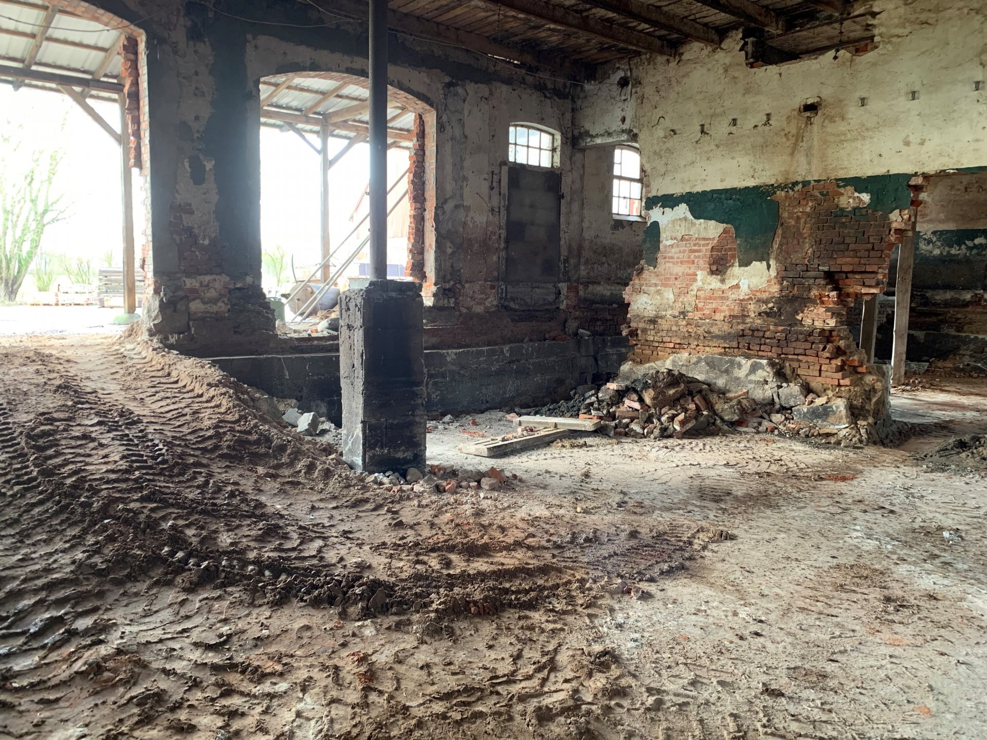

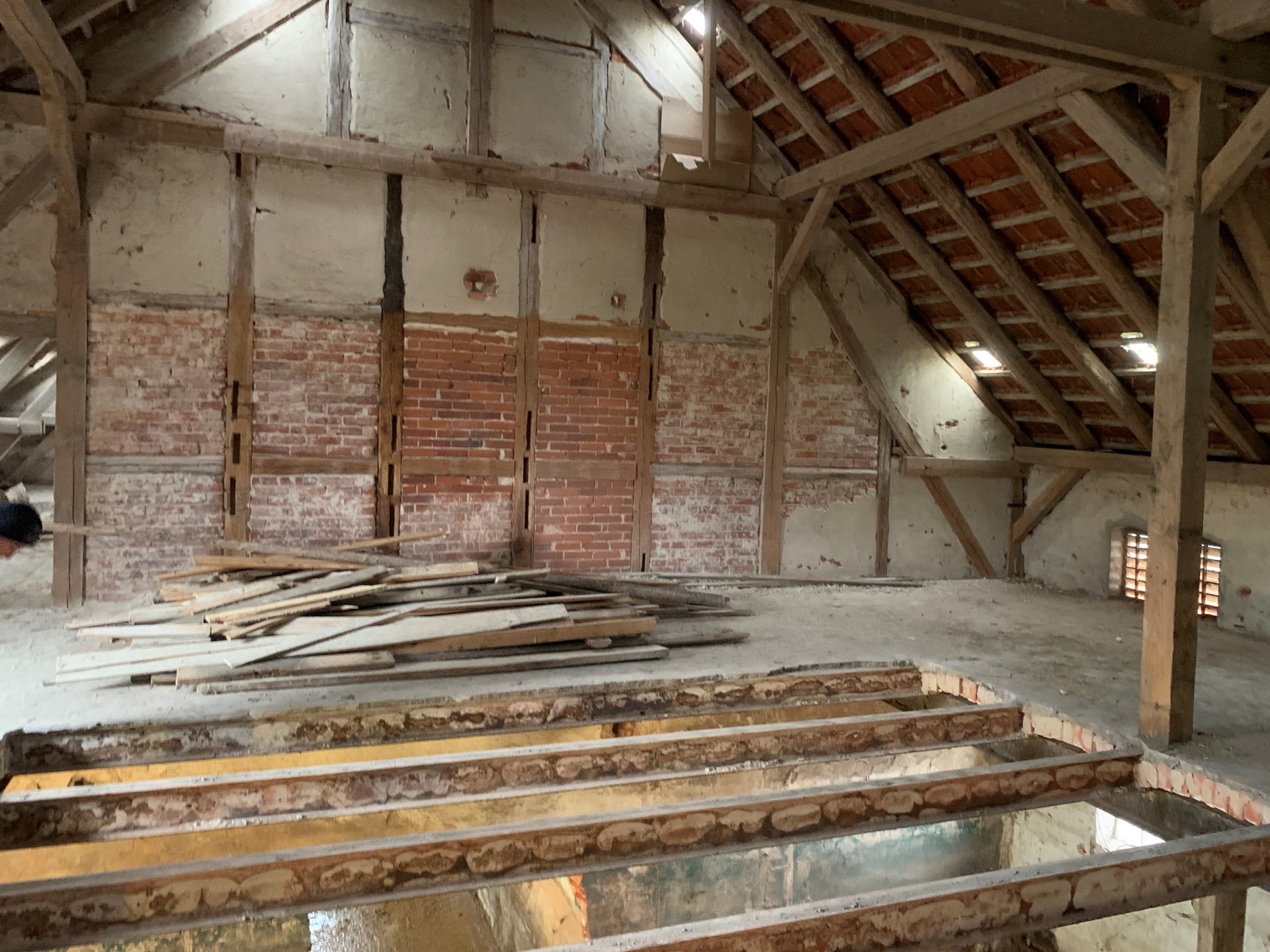

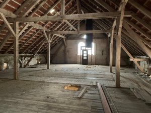

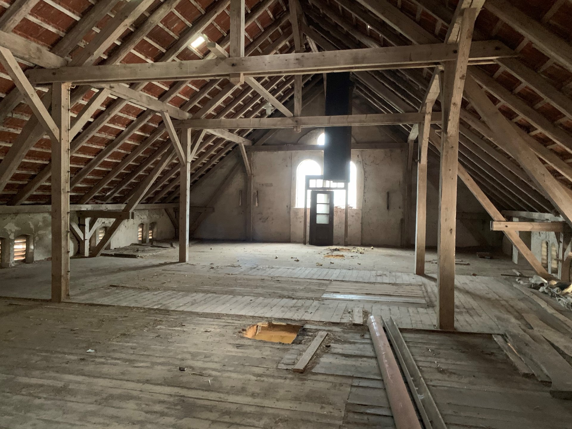

    zu den Fotos:

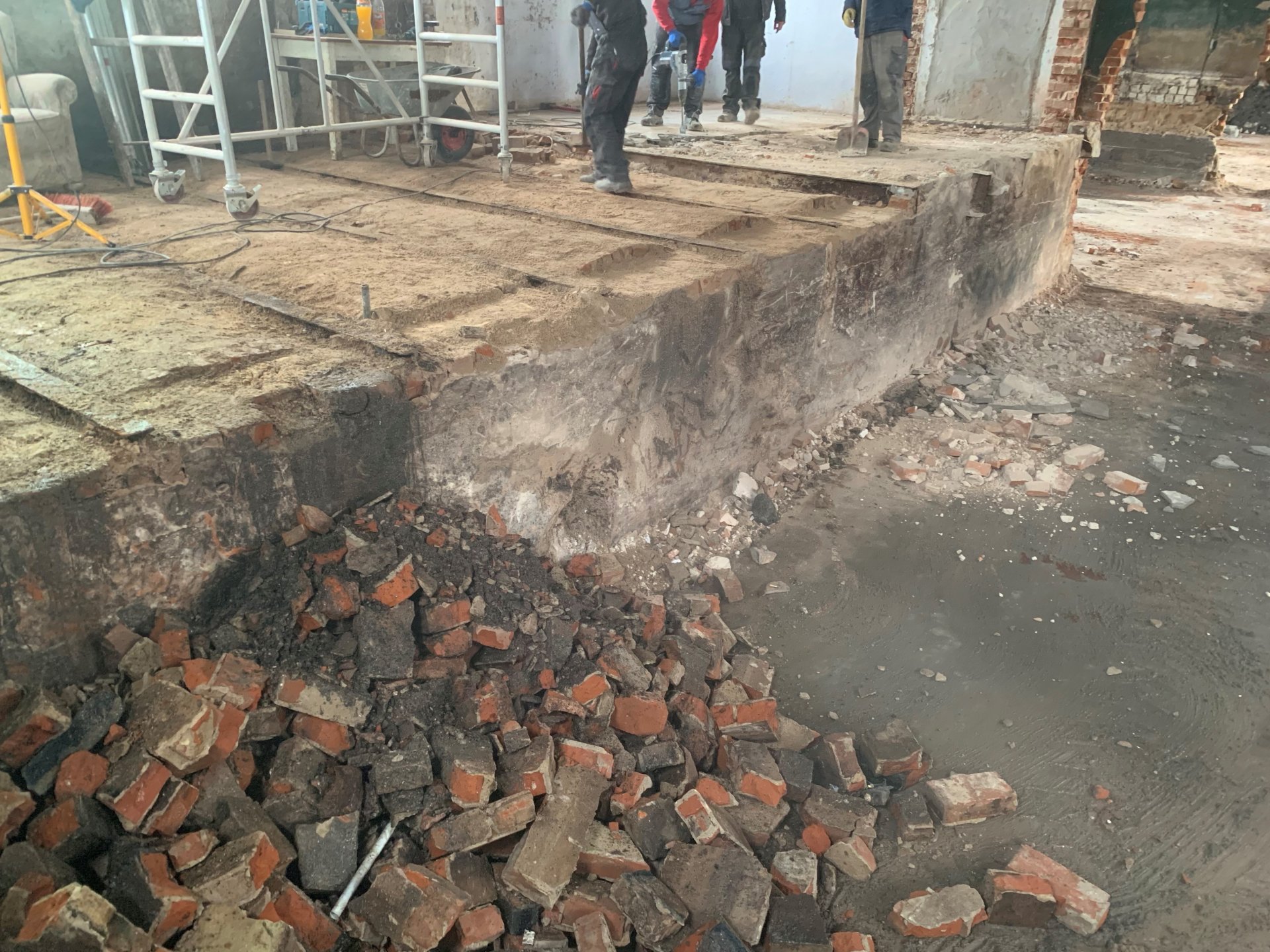

    der Keller gibt die spätere Fußbodenhöhe vor, da ich keine unterschiedlichen Höhen mit Stufen im Gebäude möchte. Ob die Entscheidung richtig ist zweifel ich zur Zeit selbst... Deckenhöhe nur noch 3,20m - füllen aber seit heute schon wieder Erde an.
    Oben seht ihr den Dachboden (alles bleibt erhalten; Holz ist in einem top Zustand!). Die alte Fachwerkmauer bleibt auch. Unten wird jedoch außer der alten Kappendecke nichts erhalten bleiben, da Geruch zu sehr eingezogen ist. Im Bereich der Kappendecke entsteht ein Atrium (deshalb Steine rausgeschlagen).
    Mauern können wir selbst... Holzkonstruktion kann ein Zimmermann günstiger hoch ziehen als wir in Eigenregie... nur würde das zunächst Baustopp bedeuten, da kein Zimmermann freie Kapazitäten hat, solch ein Projekt kurzfristig zu bewerkstelligen.

    Boar, viel Arbeit aber ein geiles Teil. Einige Dinge sehen aber schon echt vermodert aus. Soll das Dachgeschoss auch ausgebaut werden? Das Dach selbst schaut recht io aus.
    Was spricht ggn eine ganz normale Außendämmung? Der Dämmung ist es doch wurscht ob du da nen 5m Fenstrer einbaust. Die 5m sollte dir aber ein kompetenter Statiker sauber durchrechnen. Das ist nicht ohne. Vor allem, wenn da wirklich nur 24 oder gar 12er Wänd da sind. Die 12 würde ich wahrscheinlich ertüchtigen.

    Außendämmung verbietet sich bei der schönen Klinkerfassade.

    Wäre schade um die schöne Ziegelfassade.
    Güllegeruch kann durch Bitumenbahn mit Alueinlage komplett abgesperrt werden.
    Ihr hättet doch die neben der Vertiefung liegende Ebene bis kurz vor die Außenwände abgraben können was einen hohen Raum ergeben hätte- gute Bodendämmung hätte die Höhe ohnehin reduziert.
    Zur Niveauüberbrückung hätte evt.eine schräge Rampe gebaut werden können.
    Es kommt natürlich auf die Raumgröße, Nutzung und die Raumproportionen an.um das entscheiden zu können.
    Besser etwas noch ändern ehe man auf Jahrzehnte an ein evt minderwertiges Ergebnis gebunden ist.
  12. #12 Fabian Weber, 02.03.2020
    16.360
    6.501
    Ich kenne das von anderen Scheunenumbauten so, dass da von Innen vor alle Außenwände Ytonwände gestellt wurden.
    Ein paar knifflige Stellen bleiben da natürlich bei Querwänden etc. aber das ist die Art und Weise, wie ich es schon oft gesehen habe. Übrigens mit Luftschicht.
    Also quasi ein Haus im Haus.
    So kannst Du auch die alten Fenster drinlassen und neue etwas größere in die neue Ytonwand setzen.
