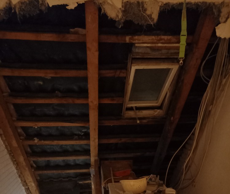

    Moin moin,
    nach der inneren Entkernung des Schrägdaches möchte ich nun die Dämmung anbringen.
    Es handelt sich um ein Ziegeldach, mit Teerpappe unter den Ziegeln, siehe Foto.
    Das Dachfenster wird durch einen Fachmann ersetzt.
    Angedacht ist für die Dämmung des daches folgende Vorgehensweise: Dachschräge.jpg
    0. Verstärkung der Dachbalken links/rechts, 2cm in Balkendicke, da durch das Fenster Feuchtigkeit eingedrungen war und ein Riß im balken zu sehen ist.
    1. Dämmung von Rockwool nur in Balkendicke, mit Luft hinter den Balken zum zirkulieren der Luft.
    2. Dampfbremsfolie anbringen + Verkleben.
    3. 4er oder 6er Querlatten anbringen
    4. 4er o. 6er Zwischenraumdämmung von Rockwool
    5. Rigipsplatten montieren.
    Ist da so in Ordnung oder sollte ich vor dem Einbau der Zwischensparrendämmung noch den Unterdeckbahn wellenförmig über die Latten ziehen,siehe Schaubild:
    Beste Grüße

    Sieht nach Pappdocken unter den Ziegeln aus. Da ist ein höherer Sd-Wert der Dampfbremse erforderlich. Welche Dampfbremse hast du gewählt?

    Moin. Es handelt sich um Teerpappe.
    Als Dampfbremsfolie nutze ich die blaueFolie von Bauhaus (Probau), der SD-Wert soll laut Hersteller > 100 betragen.
    0,2mm Dicke, B2

    Ja das nennt sich Pappdocken wenn die Pfannen sozusagen darin eingewickelt sind. Das ist hier im Norden noch sehr verbreitet.
    Das reicht.
    Eine weitere Unterdeckbahn ist für gewöhnlich nicht nötig.
