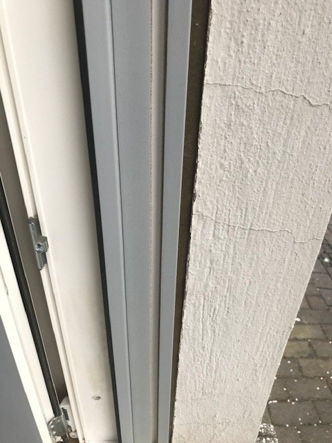

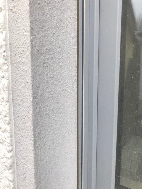

    Noch ein wenig Offtopic: Ich hab mal zwei Fotos von den eingebauten Fenstern gemacht, vielleicht könnte jemand von euch mal sagen ob das so in Ordnung ist. Die alten Fenster waren etwas kleiner und der Fensterbauer hat die neueren, etwas breiter quasi an selber Stelle eingesetzt, so dass außen der Rahmen hinter/in dem Putz verschwindet. Dazwischen sitzt dieses Kompriband.
    Danke :)

  7. #27 Fabian Weber, 13.03.2020
    15.461
    6.021
    Na das sieht doch mal sehr gut aus.
  8. #28 Andreas Teich, 15.03.2020
    Andreas Teich
    Andreas Teich
    20.03.2012
    3.101
    528
    Bonn und Kärnten/Österreich
    Hallo Philipp
    Es wäre sinnvoll gewesen statt dickem Laibungsputz eine Dämmplatte einzulegen.
    Fenster müßte man sich genauer ansehen-
    zur Schalldämmung ist Weichzellenschaum oder das Ausstopfen mit Stopfhanf besser geeignet als üblicher Montageschaum.
    Bei Straßenlärm hilft nicht die Dreifachverglasung sondern asymmetrischer Scheibenaufbau (zB 4 und 6/8 mm), VSG oder Krypton als Gasfüllung.
    Innenseitig müssen die Wandanschlußfugen luftdicht sein.

  9. #29 Fabian Weber, 15.03.2020
    15.461
    6.021
    Wo steht das er dick aufgeputzt hat? Außen jedenfalls nicht.
  10. #30 simon84, 16.03.2020
    22.775
    6.641
    auf dem Foto Fenster2 Sieht es so aus
