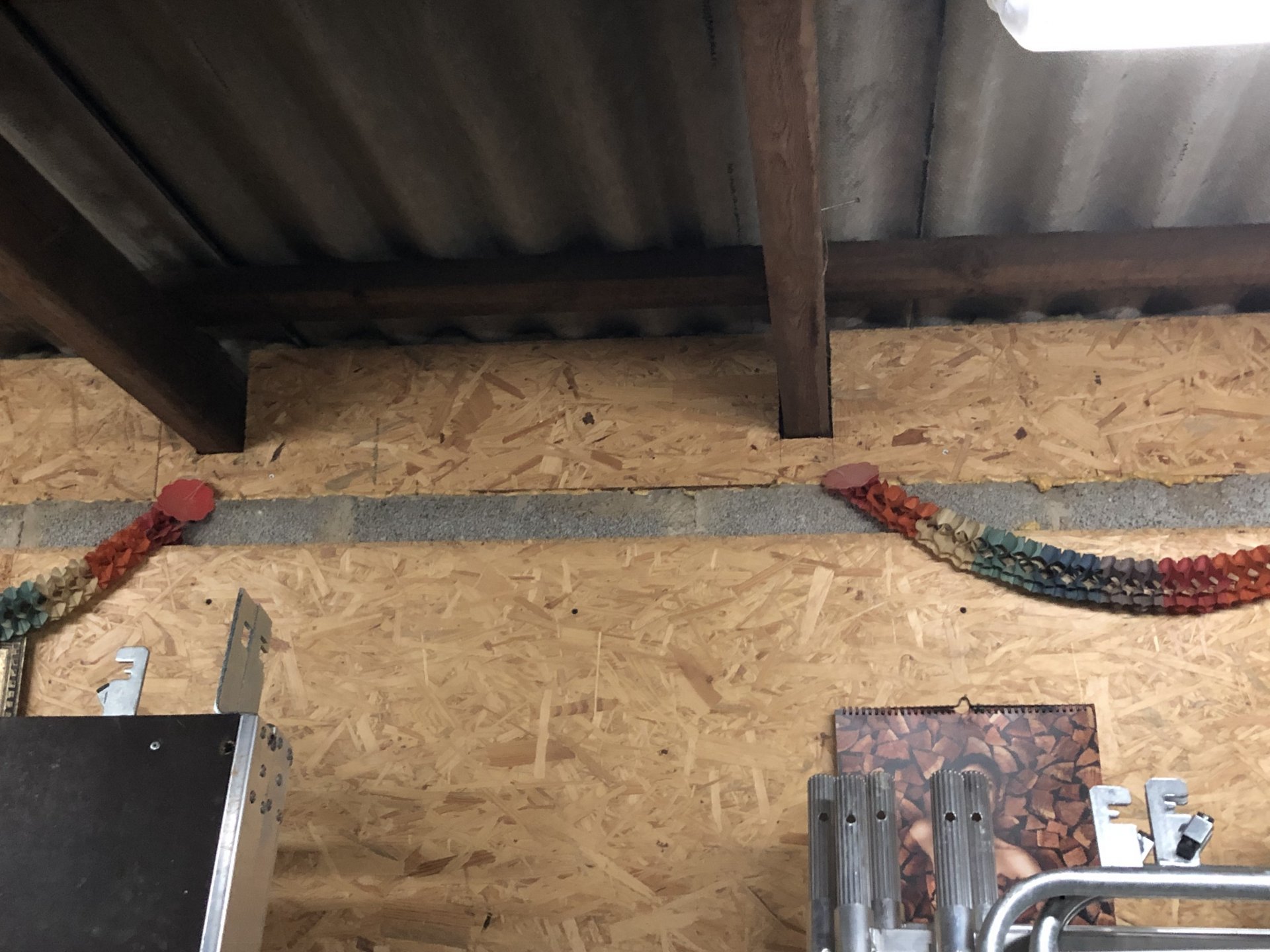

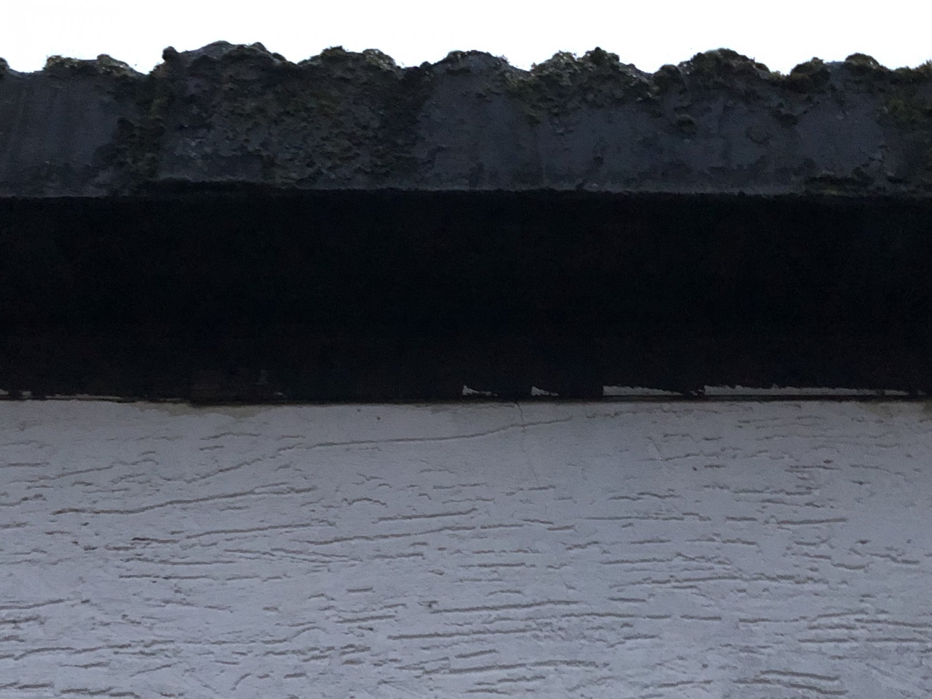

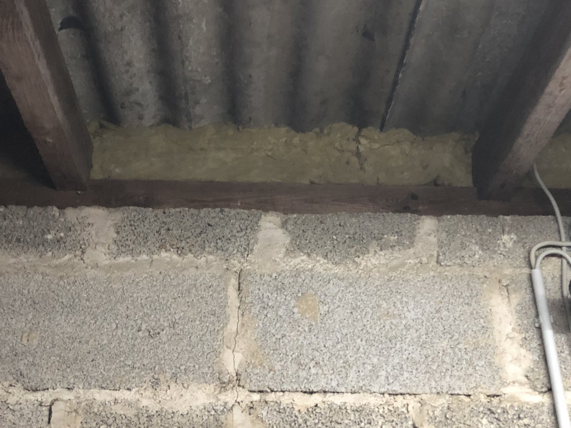

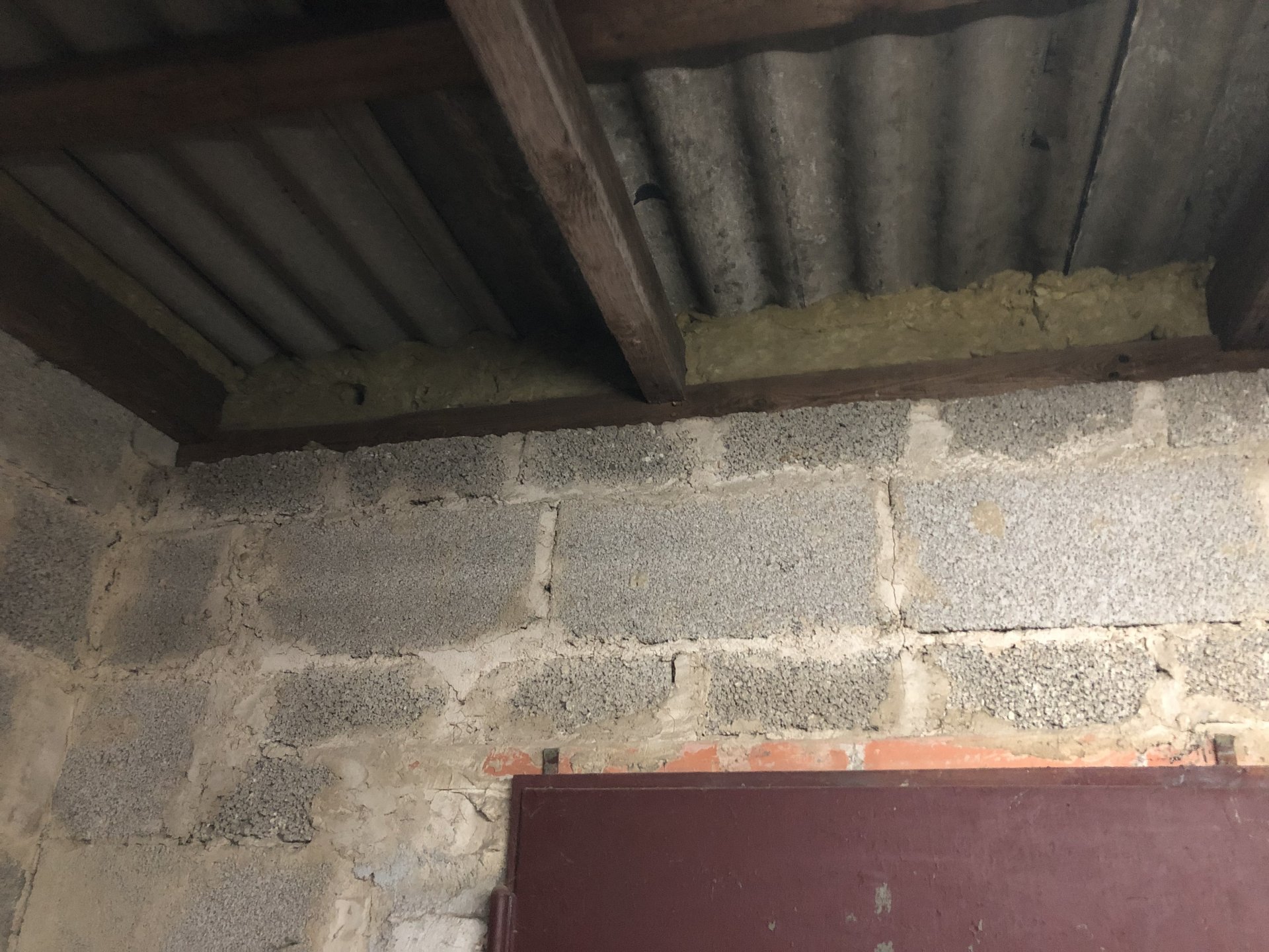

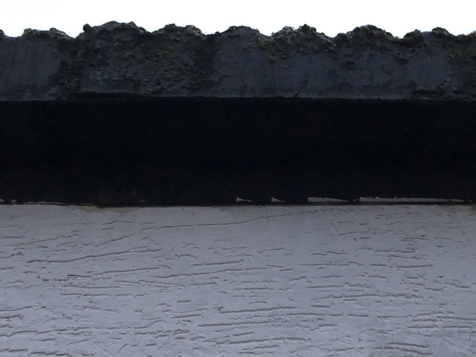

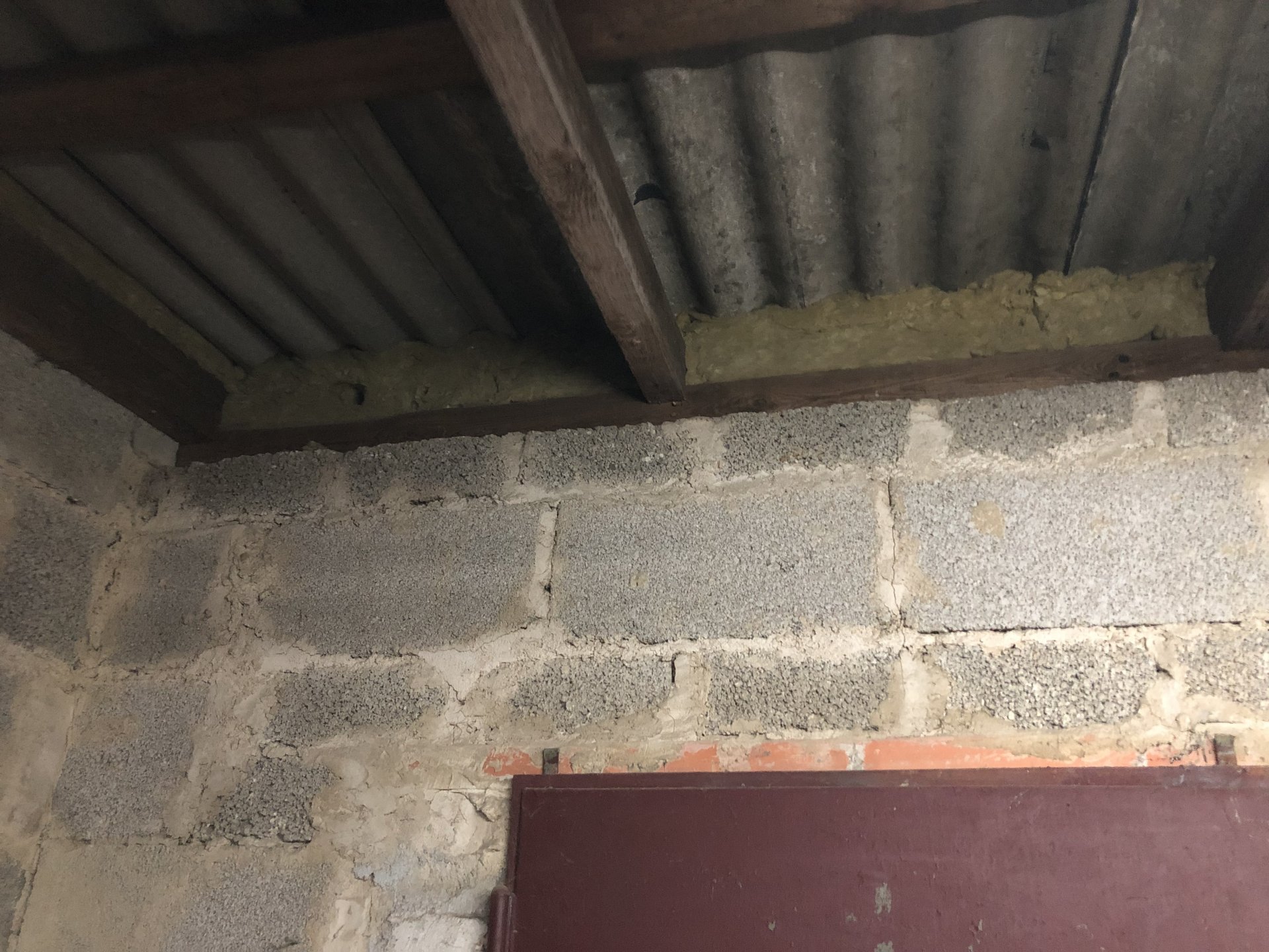

  4. #4 DerHandwerker, 28.01.2022
    DerHandwerker
    DerHandwerker
    26.01.2022
    Guten Tag DD A,
    gestern habe ich noch einige Fotos der jetzigen Situation gemacht.
    Wie man erkennt habe ich provisorisch schon Dämmung zwischen der alten Dämmung und der Deckung geklemmt,
    damit man im Winter wenigsten ein bisschen was machen kann.
    Und genau an diesem Übergang ( zukünftig beheizt zu Überstand) würde ich gerne wissen wie weit ich mit
    der Dämmung rausgehen muss. Nur bis zur Pfette und nachträglich Stellbretter oder ähnliches verbauen oder
    den Überstand als Kasten ausführen und die Dämmung von innen in den Kasten einbringen. Wo ich mir einfach im
    Unklaren bin ist die Unteransicht des Überstandes. Kommen da Schalbretter drauf oder was.
    Vorweg, die Fassade wird nicht gedämmt! Den Bereich zwischen Putz und Dach möchte ich gerne mit der gleichen
    Schalung wie an unserem Neubau verkleiden.
    Vielleicht denke ich zu kompliziert ( ist so eine Eigenart von mir), aber vielleicht kannst Du mir einen Denkanstoss
    für die Ausführung geben.
    Vielen Dank im Voraus

    Ob Du da ausmauerst oder mit einem Stellbrett arbeitest dürfte bei dem Schuppen vollkommen egal sein. Was ich nicht täte wäre da einen „Kasten“ zu bauen und den auch noch zu dämmen. Das ist beim Schuppen mE nur eine gestalterische Frage und evtl. noch eine dessen was man sich in Eigenleistung eher zutraut, Hauptsache der Wind pfeift nicht durch… Und die Untersicht geht ähnlich, Du musst schon selbst wissen wie Du das optisch haben willst und was für einen Aufwand Du da treiben willst…

    Bei diesem Thema habe ich zwar immer das Wort Schuppen genannt. Zukünftig sollen die beiden Räume (gesamt ca. 70 qm) meine Werkstatt werden, der Aufbewahrungsort für Maschinen und Gartengeräte usw.. Eine Feuerstelle ist an diesem
    Gebäude auch schon vorhanden, von daher kann das Ganze auch im Winter sehr gut genutzt werden. Das Gebäude wird Stück für Stück saniert, d. h. zuerst Dach, danach Fenster, Türen, Boden, Fassade. Strom ist bereits alles neu.
    Ich habe allerdings nicht vor, ein Fassadedämmung anzubringen unter der ganz einfache Stellbretter versteckt werden können.
    An unserem Neubau haben wir übrigens ein Lärchen-Holz-Stülpschalung. Mit diesen Dielen möchte ich eben nur den offenen Bereich unter dem Vorsprung verblenden. Der Rest der Fassade wird gestrichen.
    Aber das ist eigentlich nicht meine Frage gewesen. Für mich wäre wichtig gewesen zu wissen, ob die Pfette auf Lange Sicht unter der Dämmung verfault, wenn ich es falsch mache.

    Also, da auf dem Mauerwerk ein Balken liegt, und die Dämmung nicht auf dem Mauerwerk aufliegt ( Kontakt) würde ich einfach mit der Mineralfaser durch dämmen, wenn die Dämmung mit auf dem nackten Mauerwerk aufliegen würde, wäre eher Pur platten oder xps Platen die bessere Wahl, zumindest wird das so im Neubau gehandhandhabt.

    ich möchte mich noch für Ihren Hinweis mit der Dämmung bedanken.
    Ich werde auch auf die Variante mit der Mineralwolle zurückgreifen, da ich auf der Innenseite eine guten Anschluß mit der
    Dampfbremsfolie herstellen kann.
