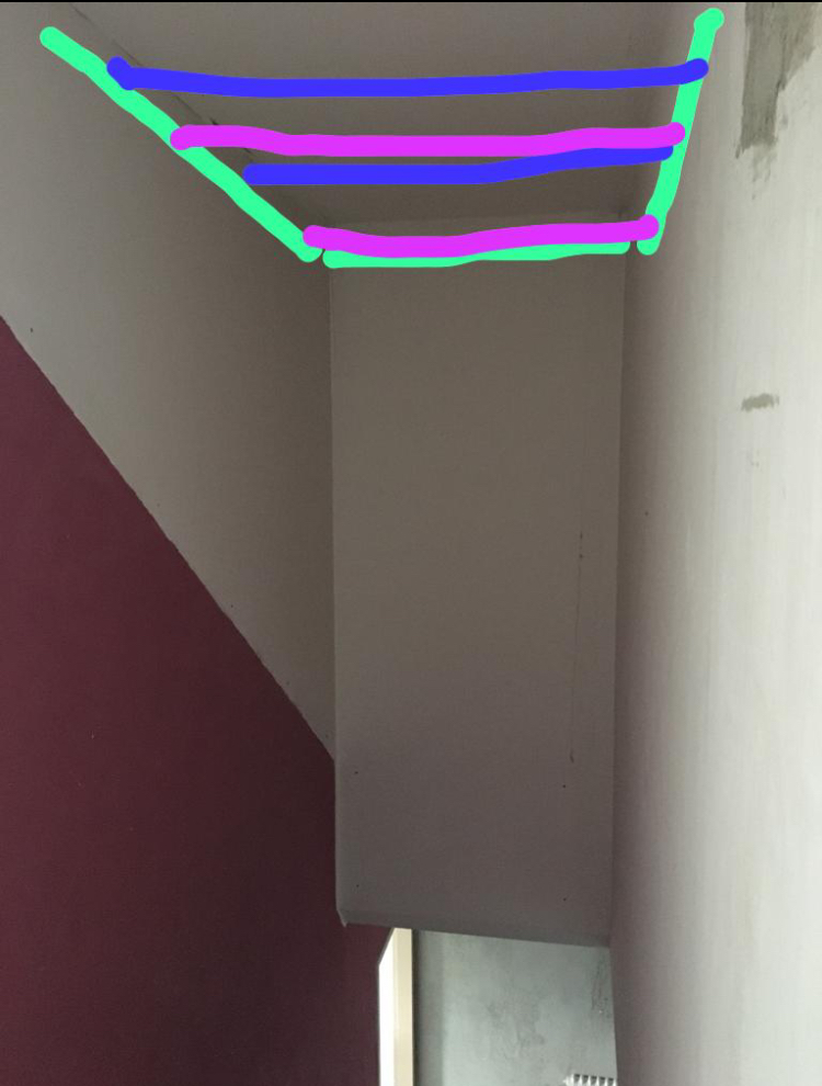

    Hier geht es um wie der Titel sagt, um die Dämmung einer Decke (4x1 m)im Treppenhaus eines RHM.
    Konkret ist meine Frage welches Dämmmaterial ihr empfehlen würdet.
    Ich wollte zunächst mit Mineralwolle Stärke 5cm, feuchteregulierende Dampfbremsfolie, darunter 5cm Höhe Profil, darunter grüne Gipsplatten und diese mit wasserresistem Oberputz + Kalk anbringen.
    Über diese Decke ist ein Zwischenraum von ca. 10cm Dämmung/luft und darüber ein kleiner Speicher.
    Die Angst, die ich habe, dass möglicherweise trotzdem die feuchte Luft in diese Decke gelangt und diese nicht so einfach entweichen kann.
    Aus meiner jetzigen Sicht muss ich das irgendwie (eventuell mit Flüssigabdichtung) komplett versiegeln.
    Zudem denke ich über ein PUR Dämmmaterial nach, angeblich besser was feuchtigkritsregeln ist.
    Ich bedanke mich bei allen Profil/Halbprofis/sinnvollen Kommentaren.

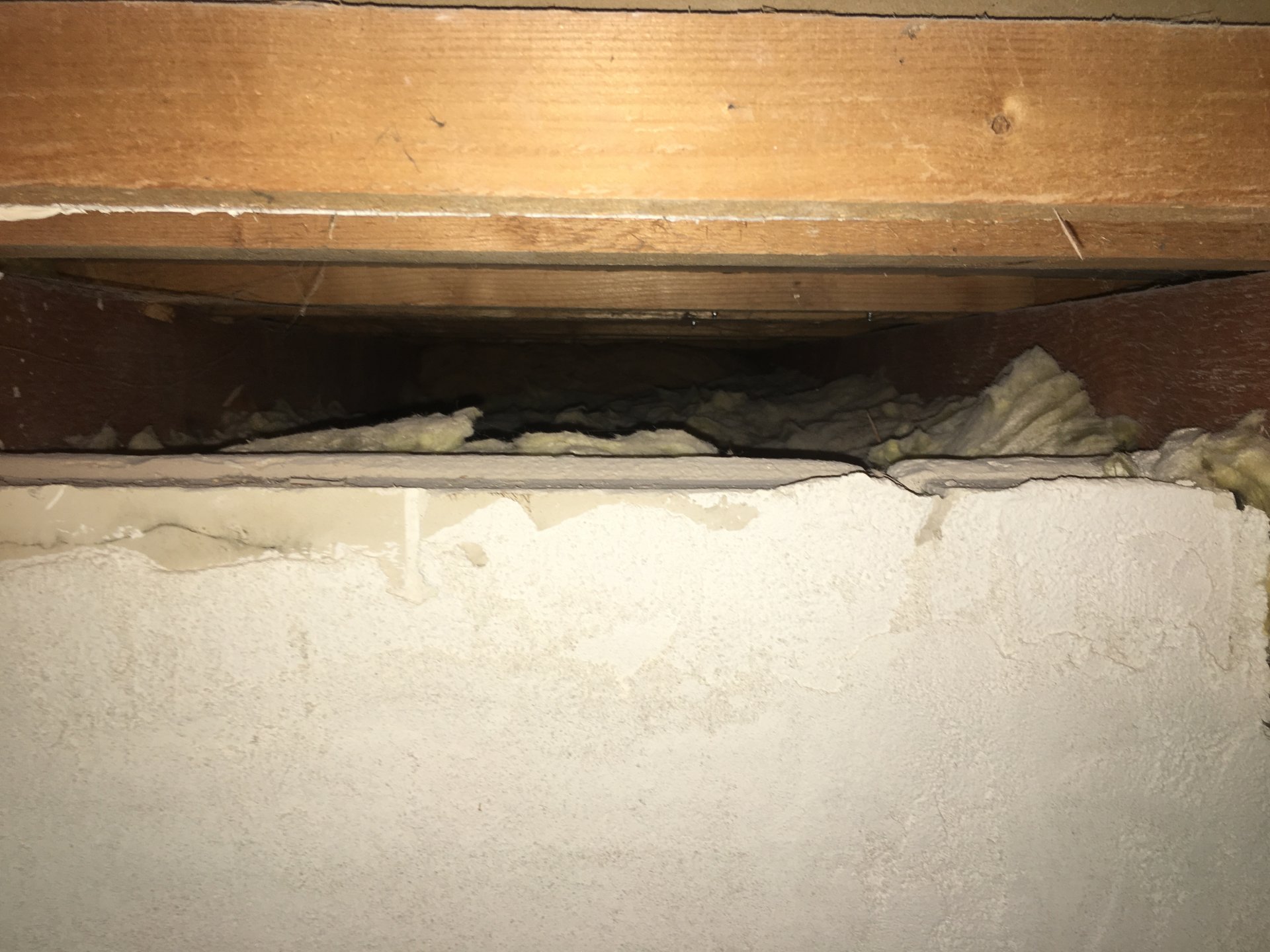

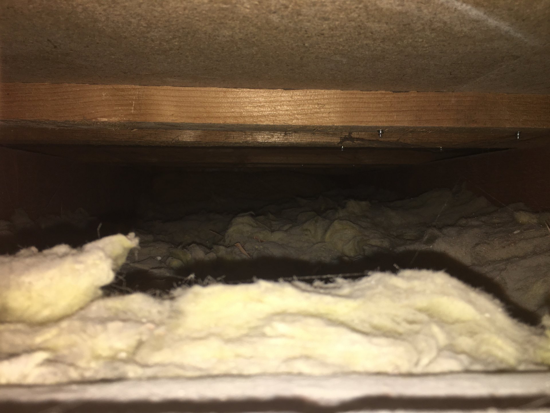

    Was ist damit? Ist der nicht gedämmt?

    Das Thema hattest du doch schonmal aufgemacht. Geht es dir nur darum die Decke abzuhängen und du Bedenken wegen Feuchtigkeit oder ist das nur die Krücke, weil es bereits ein Problem mit Feuchtigkeit gibt?

    Erstmal einmal Hallo von der Baustelle. Der Speicher ist nach unten hin mit Dämmwolle ausgestattet. Das sieht nicht toll aus mit der Dämmung, aber zumindest ist im wahrsten Sinne des Wortes, Luft und Dämmung darunter.Siehe Fotos.
    @Oehmi: Danke für den Hinweis. Ich habe die Decke noch nicht abgehängt. Hier gehts mir um meine Angst, dass ich in 1 Jahr, ein a) Schimmelproblem b) Energieverlust bekommen könnte.

    Ich habe inzwischen die Decke fast komplett abgehängt.
    Als Dämmung habe ich mich doch wg. Brandgefahr für die Minerallwolle entschieden.
    Die Profile sind Wandprofile. Zusätzlich gehen die CD Profile eingesteckt in die UD Profi durch die Breite. Ich war unsicher ob ich den Teil CD, der im UD steckt miteinander verschrauben sollte. Ich habs gelassen, weil ich gesehen habe, dass sich der CD Profil dadurch sich verbiegt und die Schraube gar nicht gfreift. Sprich ich mache hier mehr kaputt als nötig. Bitte korrigiert mich wenn ich falsch liege. Danke!.
