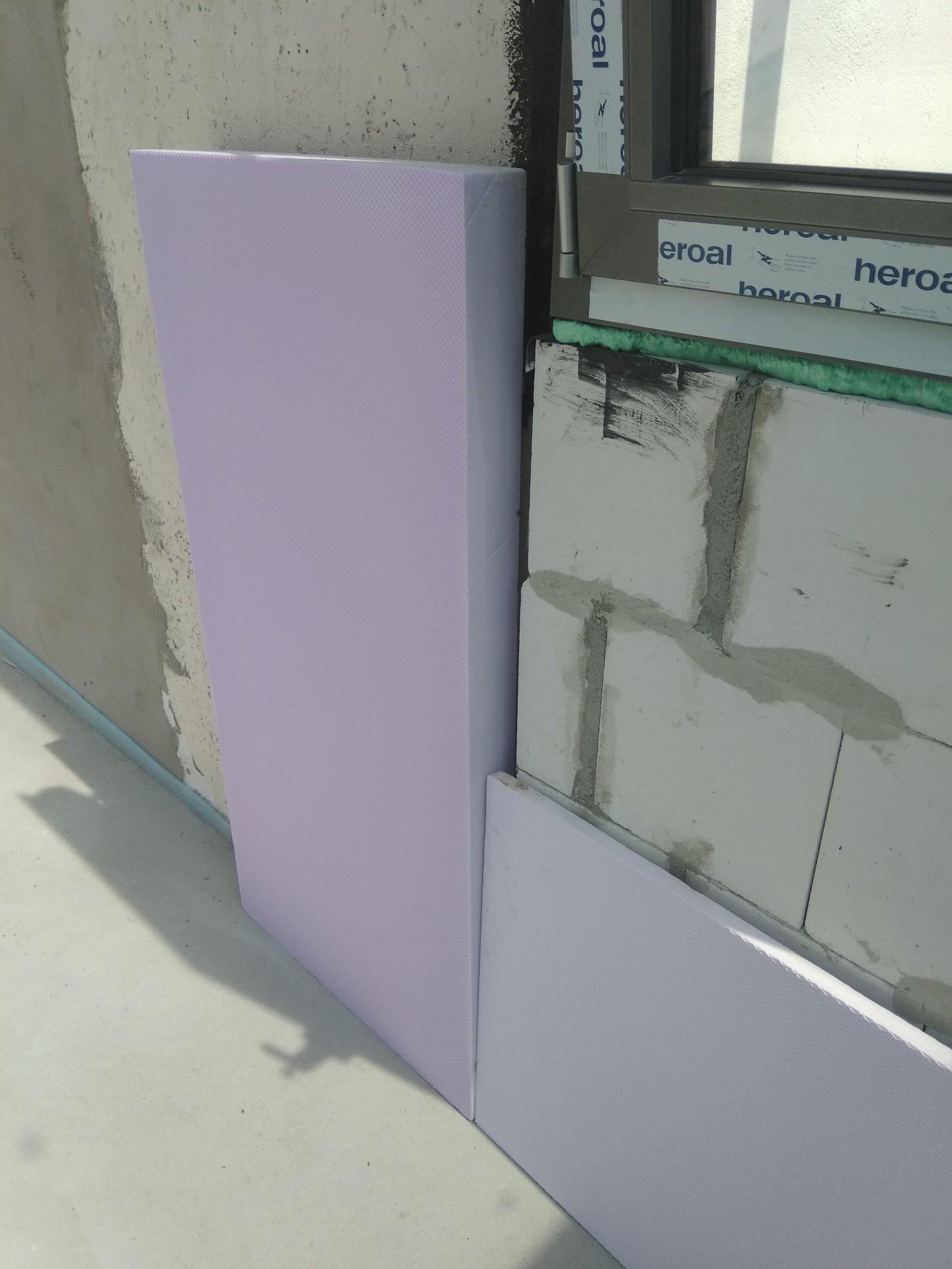

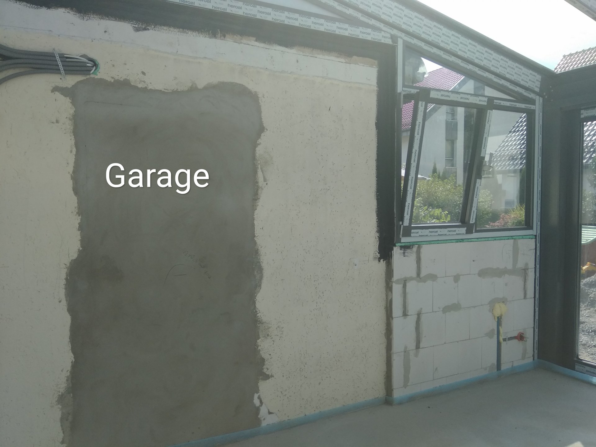

    ein Anbau (Wohnwintergarte/beheizter Wintergarten) grenzt direkt an eine unbeheizten Garage. Die Garage hat im Winter relativ hohe Feuchtigkeit ca 80% / über 0Grad.
    Die Wand ist 2.5x2.5m
    Siehe Foto..
    Wie kann man am besten die Wand zu garage dämmen?
    Danke und Gruß

    Garagenseitig wie Simon vorschlägt oder halt innen, das baut allerdings dann etwas auf und gibt vermutlich eine Kante zu Ihren Fenstern, oder beide Seiten Dämmen wenn sehr wenig Platz ist. Innen eventuell solche Platten, die besitzen schon 2 Dichtebenen sind mit 6 mm Silica innen fast flächenfertig nur Spachteln und dann halt Vlies Tapete Putz ..

    Wenn du auf der Garagenseite noch 6-10cm Platz hast dann würde ich sagen es bietet sich eher an dort kostengünstig eine Dämmung anzubringen. Es kommt natürlich auch darauf an was du erreichen willst und ob du ggf. EnEV Anforderungen einhalten musst bzw. willst.

    Ich dachte an Innen Dämmung wie folgt:
    - Jackodur Dämmplatten 8cm Garagewand
    - Jackodur Dämmplatten 2cm innen und 12cm Aussen an kleine Mauer.
    Vorteil: Die Dämmplatten von Jackodur mit gerauten Oberfläsche hätte ich da, und die Garagenwand und die kleine Mauer wären bündig.
    Nur ich habe bedenken mit der Schimmelbildung bei einer so Innendämmung...

    Die 2 cm innen weglassen, das Fenster noch richtig 'eindichten'-kommt auf Ihren Wintergarten an bzw was Sie an Pflanzen etc dort hinstellen möchten, und die Jackos unten nicht einfach auf den Estrich stellen

    Die 60er Jackodur habe ich leider nicht..
    Deswegen mit 80 und 20 die Überlegung.
    Was spricht gegen die 20er Innen?
    Fenster ist schon richtig dicht mit 1K Schaum oder was meinst Du?
    Die Jackodur waren nur Zweck Fotos auf m Estrich. Oder wie meinst Du das?

    Bei 12 cm aussen am KS, schenken Sie sich die 2 cm innen das bringt Ihnen thermisch fast nichts. Am Fenster fehlt innen die Folie, mit Schaum bekommen Sie keine winddichte Ebene hin, und 80 mm Dämmung an der Garagenwand ist eh etwas 'lütt' besteht keine Möglichkeit in der Garage das anzubringen ggf mit 'Schleppstreifen'

    Erstmal am ab das Fenster innen eine ordentliche Dampfbremse von Rahmen auf Wand mit Fensteranschlussband kleben, Montageschaum ist keine Abdichtung.
    Das gilt für den gesamten Wintergarten, eigentlich auch zum Rohboden aber jetzt ist der Estrich ja schon drin, also zu spät.
    Dann die Wand eher garagenseitig dämmen.
    Die Wand unter dem Fenster von außen mit WDVS versehen. Auch hier, die Schlagregendichtung (z.B. Vario-Tape) nicht vergessen.
