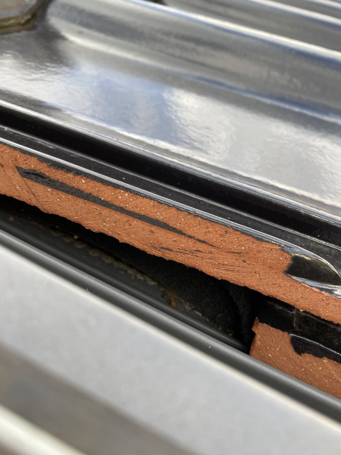

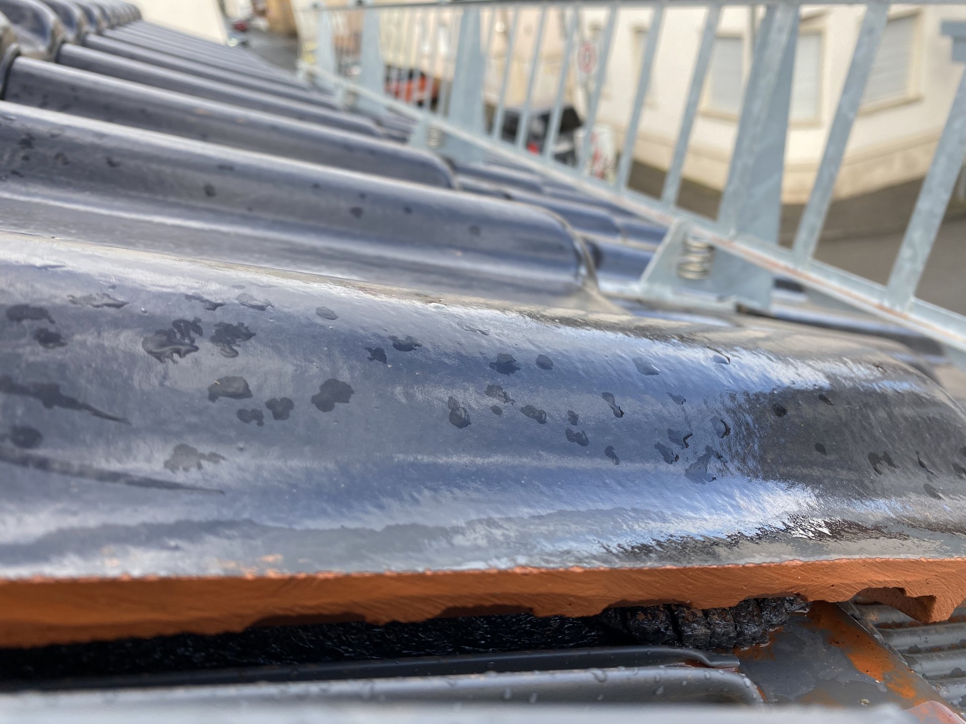

    Guten Tag ,
    Ich habe mal aus dem Dachfenster geschaut . Und am Rahmen habe ich gesagt dass da Dämmung ( wahrscheinlich von dem Abdeckrahmen?) nass ist auf Grund des Regens.
    Ist es denn überhaupt gedacht , dass diese Dämmung nass werden kann ?
    Bei den übrigen Fenstern sieht man an den Rahmen unterhal der Ziegel auch den dämmstoff , diese sind aber trocken .
    Ist es denn „normal“ dass man da dämmstoff sieht ? ganz gesund sieht es für mich jedenfalls nicht aus ...

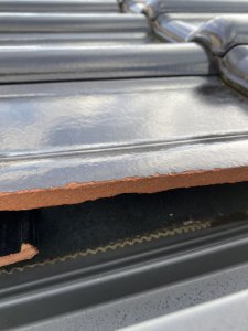

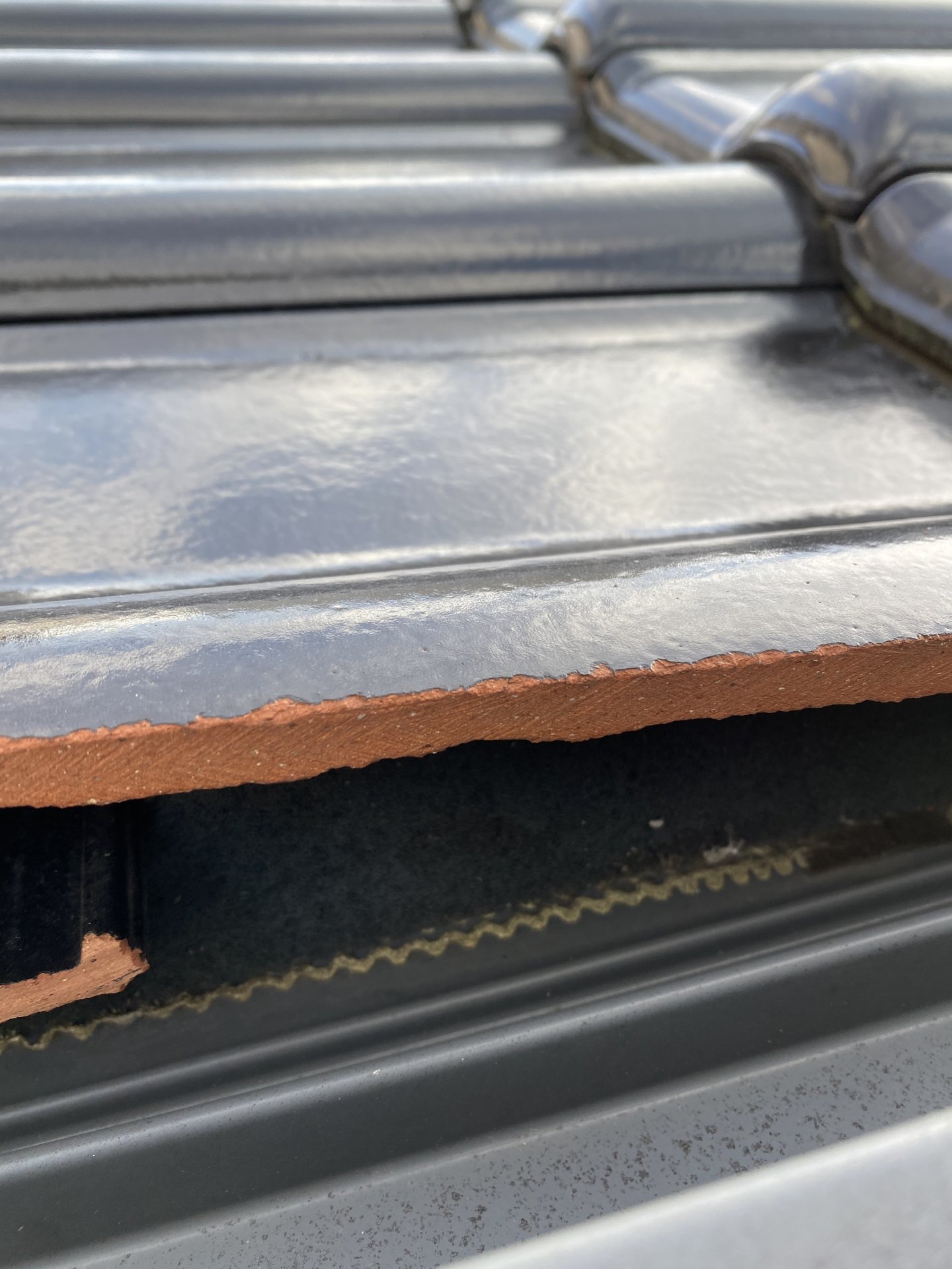

    Hier sind weitere Fotos vom Dachfenster Rahmen . Unter dem Ziegel die Dämmung zu sehen
    Diese sind aber trocken
    Ist es denn so gedacht ?

    Also trotz zoomen kann ich keine Dämmung erkennen.
    OK, wenn man nicht so geizig gewesen wäre, hätte man dem Dachdecker den Auftrag gegeben noch mit Kaltengobe nachzuarbeiten.
    Sag doch mal, wo da Dämmung ist

    :mega_lol:Zoom doch mal näher ran...

    Ich habe mal etwas recherchiert ; Könnte es sich hier um den Schaumband des eindeckrahmens für insektenschutz handeln ?

    Das ist bei Velux so vorgegeben, dass ist alles korrekt !
    Ich persönlich finde das nicht so gut gelöst bei Velux, ein höherer Steg wäre besser.
    Schau dir das an dann siehst du es selber....
