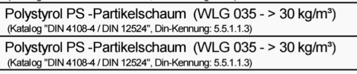

    Lt. GEG-Berechnung:
    Wir sind da aber reltiv frei, da der GEG-Nachweis noch geändert werden kann.
