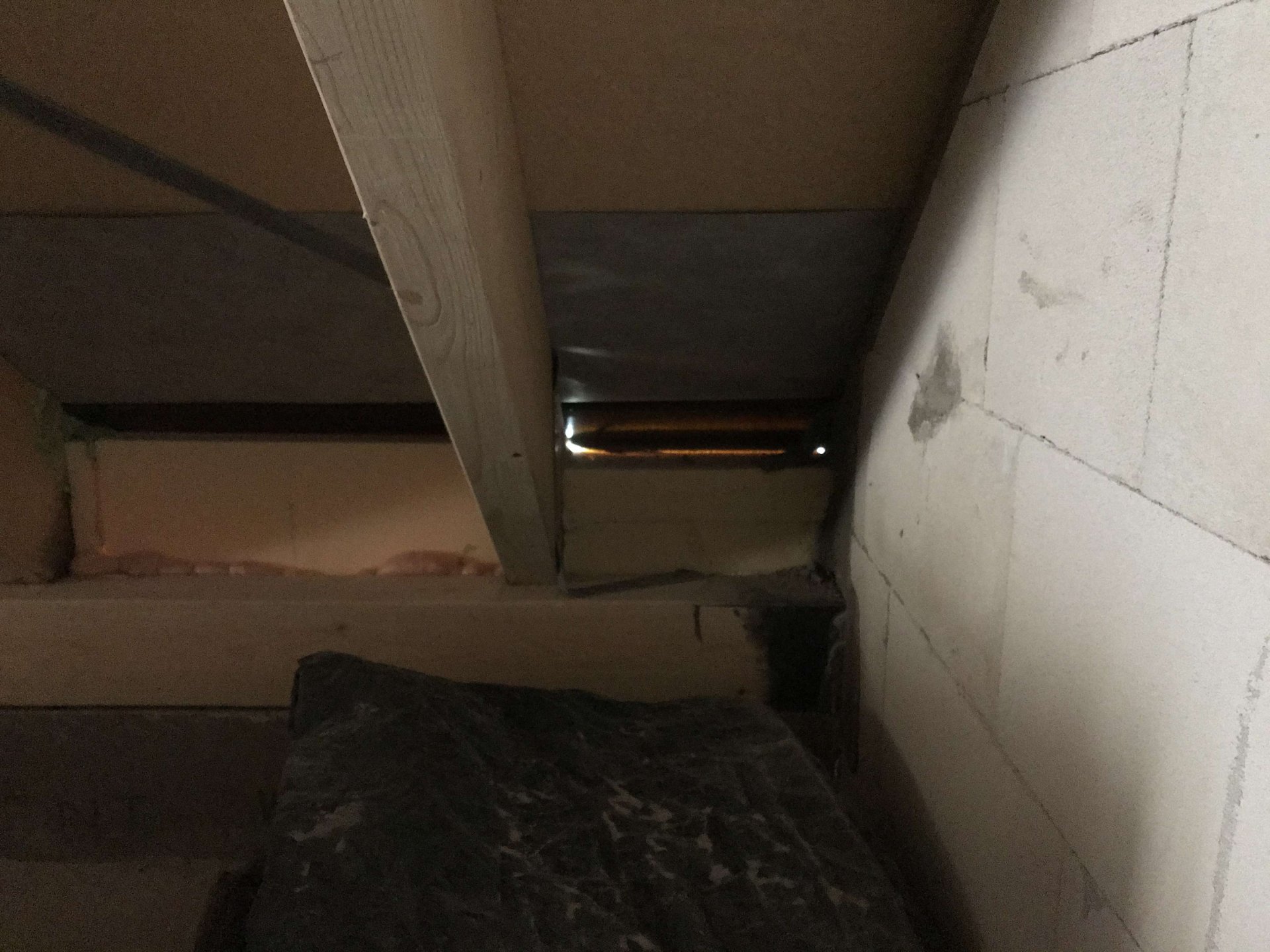

    Hallo zusammen.
    Ich habe eine Frage zur Dämmung auf dem Kniestock bzw. auf der Fußpfette.
    Meine Maurer haben in diesem Bereich "Styrodurplatten" abgestellt und diese nicht ganz so schön ausgeschäumt.
    (siehe Bilder)
    Nun meine Fragen:
    1. Wie bringe ich das am Besten zwischen Isolierung und Bretter nach außen winddicht verschlossen? Muss es da überhaupt winddicht verschlossen sein? Wenn außen verputzt wird, dann sind die Stellen wo man aktuell noch reinschauen kann doch sowieso zu!?!
    2. Wie Isoliere ich auf der Fusspfette am geschicktesten, damit ich meine Dampfsperre von oben bis zum Beginn des Kniestocks verlegen kann und dies einen geraden Wandabschluss ergibt? Auch wieder Styrodurplatten vor die Fußpfette (von innen gesehen) stellen und dann Dampfsperre befestigen?
    Über ein paar Ideen würde ich mich freuen! :-)

    XPS Platten außenseitig vor die Fußpfette setzen ist ungünstig,
    sowohl wegen schlechter Schalldämmung wie auch wegen hoher Diffusionsdichtigkeit-
    selbst die von EPS ist wesentlich geringer.
    Für die Schalldämmung ist eine Ausmauerung sinnvoller.
    PU-Schaum ist keine Luftdichtung!
    Wie sieht das von außen aus?
    Für die Dampfbremse und spätere Innenverkleidung können vom Sparren bis bündig mit der Innenkante des Ringankers senkrecht Holzlatten befestigt werden.
    Nach erfolgter Dämmung passende Dampfbremse auf den Ringanker kleben und einputzen.
    Dampfbremse mit geringen Sd-Werten von 2-4 m verwenden

    Von außen sind diese "Styrodur"-Platten vor die Pfette gestellt, welche bündig zur Außenwand sind.
    Die "Styrodur"-Platten gehen hoch bis zur "Bretter-Täfelung", wie auf den Bilder zu sehen ist.
    Leider dichtet das oben auf die "Styrodur"-Platten geklebte Kompriband nicht immer sauber zur "Bretter-Täfelung" ab,
    wodurch Schlitze nach außen entstanden sind.("Styrodur-Platten" wurden teilweise zu schräg abgeschnitten, im 1. Bild sieht man die Lichtschlitze)
    Daher die Frage, wie soll ich das nun "richtig" machen, also winddicht nach außen verschließen? Schaum ist nicht luftdicht, weiß ich, aber was
    bleibt mir hier jetzt viel anderes übrig?
    Ihre Lösung für innen habe ich verstanden, allerdings noch eine Frage zur Dampfbremse. Um die Firstpfette haben wir Dampfbremsfolie mit sd-W > 100 gelegt.
    Ist diese für die weitere Spitzboden und Dachdämmung ungeeignet oder würde das auch gehen?
    Matthias

    Innen auf dem Ringanker mit den gleichen Steinen bis UK Sparren hochmauern und den Zwischenraum dämmen.
    Luftdichtheit macht dann die Folie und der Innenputz.
    Und zu Ostern den Maurern einen Zollstock schenken .
    Dann können die das nach den Feiertagen noch mal neu machen.
    Ohne Schaum !
    Was ein Murks !

    Okay, ich glaube es gibt sogar 7,5cm breite YTONG Steine, wäre also möglich mit mauern...
    Und vom Zwischenraum nach außen machen die "Luftschlitze" nichts? Ist ja wie gesagt irgendwann durch den Außenputz verschlossen...

    Dampfbremsen mit sehr hohen Sd-Werten sind bei üblichen Wohngebäuden
    schon seit Jahrzehnten nicht mehr anerkannter Stand der Technik.
    Das Risiko bei Undichtigkeiten für immer höhere Feuchtewerte innerhalb der Dämmung ist wegen mangelnder Rücktrocknungsmöglichkeit wesentlich höher als bei niedrigen Sd-Werten.
    Außen kann die Windichtigkeit mit diffusionsoffenen Winddichtungsfolien, Unterspannbahnen und entsprechenden Klebebändern hergestellt werden.
    Weichzellenschaum bleibt elastisch und wird bei schalldämmenden Türmontagen verwendet- ist aber auch nicht luftdicht.

    Porenbeton kann man auch ganz altmodisch mit der Handsäge passend schneiden.
    War mal ein Projekt in Kunst in der Unterstufe ..Realschule .. Hauptschule ..
    Ich wette die Maurer haben eine Säge dabei die auch eine Gehrung schneiden kann.
