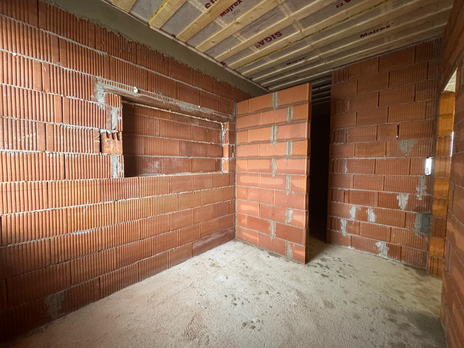

    Hallo zusammen!
    Ich saniere derzeit unseren Altbau. Im Badezimmer wird in der Außenwand (25iger-Ziegel) ein Unterputzspiegelschrank verbaut. Dazu wurde im Mauervorgang ein Loch (BxH 170x70 cm) ausgelassen und mit Überlagern übermauert. Das entstandene Loch für den Unterputzspiegel wurde dann mit 10er Ziegel hintermauert, sodass für den Einbaurahmen des Unterputzspiegelschranks 15 cm Platz bleiben. Außen kommen 16 cm Vollwärmeschutz drauf.
    Mein Frage ist nun ob ich hier mit Kondensat im Winter aufgrund der geringen Mauerstärke Probleme bekommen kann? Beziehungsweise wie ich das jetzt im vorhinein noch verhindern oder verbessern kann.
    Danke für eure Antworten!
    LG Mike

    Falls du noch Angaben zu den lambda-Werten von Dämmung und Wandbildner sowie dem restlichen Wandaufbau lieferst, steigen deine Chancen auf eine qualifizierte Antwort ungemein. Ansonsten sollte aber auch die Person, die den Wärmeschutznachweis erstellt hat, die Frage beantworten können

    danke für die Antwort.
    Lambda-Werte für den Volwärmeschutz habe ich jetzt keine..
    Anbei ein Foto wie das vor Ort aussieht. Der Wandaufbau besteh aus 25iger Ziegeln, der Auslass des Spiegelschrankes ist mit 10er Ziegel vermauert worden.
    LG
Dämmung Auslass Unterputzspiegelschrank
