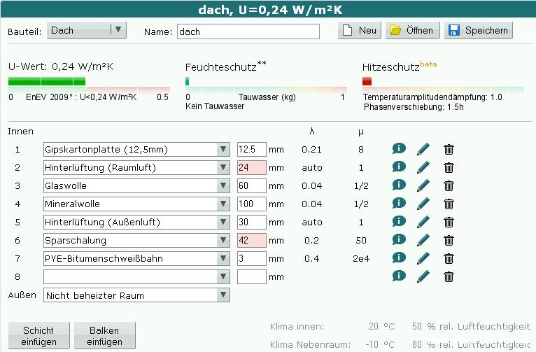

    Hallo ,
    Ich bin seit 4 Wochen stolzer Besitzer eines Einfamilienhauses.
    Es wurde 1973 als Bungalow mit einem Flachdach gebaut.
    1990 wurde ein Satteldach auf das noch vorhandene Flachdach gesetzt.
    Sollheißen das das Flachdach so wie es war geblieben ist.
    So nun zu meinen Fragen. Das Flachdach hat 6 Belüftungsdurchführungen.
    Kann ich diese komplett schließen?
    Der Dachaufbau des Flachdaches ist volgendermaßen
    25mm Rigips
    22mm Luftschicht mit Schalung für den Rigips
    60 mm Mineralwolle WLG 040
    100mm Mineralwolle WLG 040
    42mm Luftschicht mit verbindung an außenluft Dachschalung
    Ca. 27 mm Bitumen bahnen
    Ist das jetzt ausreichend oder heiz ich grade durch die Decke ?
    Gruß Winni

    Nach ENEV von 2009 ist der Gesamtaufbau nicht mehr ausreichend. U-Wert 0,32. Dach/ Wand nach ENEV 0,24
    Warum man ein Satteldach auf das Bestehende Flachdach gesetzt wurde erschließt sich mir noch nicht so ganz, die Belüftungsöffnengen sollten jedenfalls offen bleiben zumal auch keine Dampfbremse verarbeitet wurde.
    Wärmeschutz könnte schlimmer sein

    Laut U-Wert rechener komme ich auf 0,24 W/m²K.:28:

    Deine 42 mm...
    .. Sparschalung :confused: trägt auch janz jewaltich zur Dämmwirkung bei, wenn die Außenluft mit minus 15 durch die Hinterlüftung pfeift. 1. Fehler.
    2. Fehler: das ist die Dämmung im Gefach, haste keine Balken??
    Insgesamt gesehen::irre

    Das verstehe ich nicht ganz .
    Die Sparschaltung ist ja da um die Rigibsplatten an anzuschrauben.
    Der Luftraum der dort entsteht ist ja keine Außenluft da ja 160mm Wolle drüberliegen dann kommt ja erst die Außenluft.

    Nenene, sobald eine Ebene "Hinterlüftung Aussenluft) eingefügt wird hört der Rechner auf zu rechnen, alles was danach kommt wird nicht mehr berechnet...
    Aber die Gefache fehlen tatsächlich :)

    wir würde denn das Dach richtig gerechnet werden?
    Die Sparren sind 180mm.
    Ich habe nicht viel Ahnung von der Sache.
    Vieleicht mag ja jemand mir das mal ausrechnen welchen U wert ich habe.
    Würde mich freuen.
    So wie ich das jetzt sehe heize ich ja für die Katz oder ? .
    Danke Winni

    bei 160 mm hast du schon eine ganz schöne Dämmung. Kannst sie aber locker noch verbessern, wird sich finanziell aber nicht SOO bemerkbar machen...

    du kannst im U-Wert-Rechner die Sparren einfügen, da gibst du das Rastermaß und die Sparrenabmessungen ein

    Nochmal zum U-Wert.
    In verschiedenen Ebenen hast Du einfach vergessen den Holzanteil einzugeben.
    GKB
    Sparschalung/ Stehende Luft
    Glaswolle / Balken
    Glaswolle / Balken
    Aussenluft
    Schalung
    Bitumenbahn
    Das alles richtig eingegeben ergibt 0,32
    Der U-Wert Rechner funktioniert eigentlich ganz gut, brücksichtigt aber leider viele Parameter nicht. Für eine erste Annäherung aber durchaus zu gebrauchen
