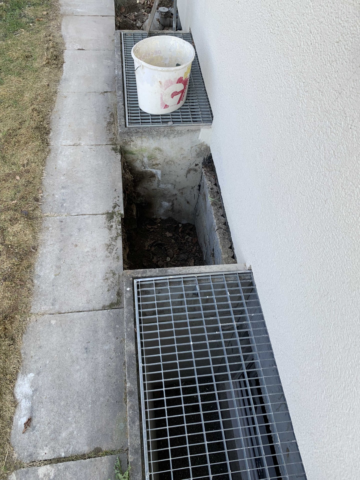

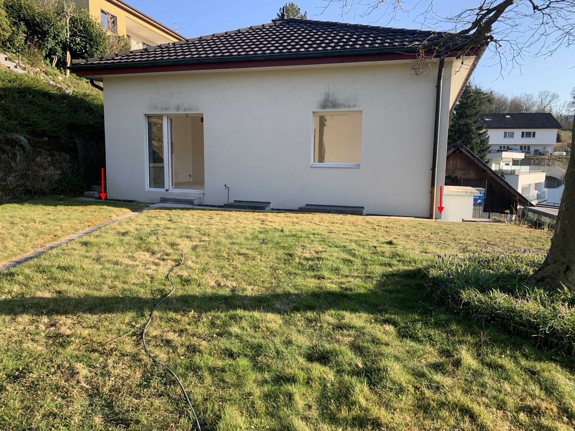

    Stehe vorm ähnlichen Dilemma - wie tief soll ich graben bei einem EFH Bj 1970 ebenfalls im Hang. An der seitlichen Mauer zum Garten habe ich noch 2 Fensterluken und Öltankanschluss, Regenrinnen die senkrecht am Haus einfach runter gehen und enden. Ich habe nur ein paar grossen Spritzschutzsteine entfern und schon war ich 1 Meter tief. Eigentlich wollte ich nur den Rollrasen im Garten verlegen…@Heizi, was hast du schlussendlich gemacht?

    Ein super Witz mit 5 cm aber es geht darum, dass man hinterher (nach der Verlegung vom Rasen) nicht mehr ausgraben muss, zum Beispiel weil das Haus schlecht isoliert oder unterspült ist.

    Es geht darum abzuschätzen (ähnlich wie im Originalbeitrag) wie tief man bei einer Mauer im Hang, erdanliegend (Gartenseite) ausgräbt um zu isolieren, zu dämmen, ggfs. Regenwasserabfluss/Drainage zu kontrollieren bevor man Rasen verlegt. Ich möchte hier nicht den Originalbeitrag von Heizi kanabalisieren, anbei ein paar Fotos:

    Ich habe es mir heute mit ein paar lokalen Baufirmen angeschaut. Die Firmen haben mich vor dem eigenhändigen Ausgraben gewarnt, wenn die alte Baugrube nicht gut gesetzt war, kann man sich da ganz schnell eingraben. Fachmännisch müsste man mit Spriessungen sichern, dann kommt man aber nicht gut an die Wände dran. Die 2-3 Räume auf der Seite vom Garten sind eher nicht bewohnt (Heizkeller, Weinkeller, Abstellraum), Aufwand/Ertrag-Verhältnis stimmt nicht. Ich grabe auf max 1 meter tief aus, mäche Noppenbahn an der Fassade und schütte mit Misapor zu. Regenwasser führe ich 20 cm von der Oberflache weg in PE Röhren an den Fenstern vorbei. Ich habe am anderen Ende des Hauses die Verbindung mit der Kanalisation gefunden.

    Aktionismus ist mittlerweile etwas abgekühlt. Wir haben bei der Kanal TV-Inspektion in die Regenrinnen reingeschaut. Diese (2 von 4 auf der Gartenseite, die auch höher liegt) 1 meter unterm Haus "verenden". Das ist der Grund zur Sorge, selbst wenn es so schon 50 Jahre funktioniert hat. Es ist nicht klar warum es 50 Jahre funktioniert hat - gab es eine Drainage die kaputgegangen ist, etc. Wir haben gestern 2-3 Minuten in die Problem-Regenrinnen mitm Schlauch das Leitungswasser eingeführt, es staut nicht zurück aber es ist nirgendswo zu hören/zu sehen, man kommt mit der Kamera nach 3 Metern auch nicht weiter. Die Regenmengen (Spitzen) haben in den letzten Jahren zugenommen. An 2 Stellen auf der Hausfrontseite gab es Feuchtigkeitsprobleme nach einem starken Regen. Es war nicht klar warum - vermutlich Fassadenwasser. Was spricht dagegen das Regenwasser aus den 2 Regenrinnen rund um die Hälfte des Hauses 20 cm unter der Erde zu vergraben? Der Aufwand hält sich in Grenzen, ich muss nur ca 5 Meter Teer auf aufmachen.
