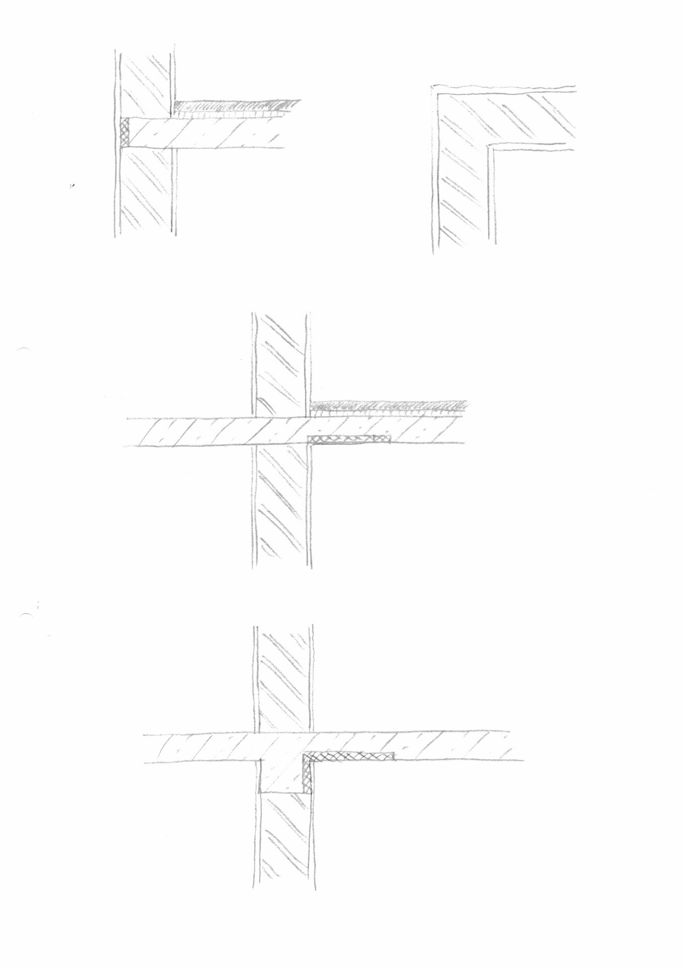

    Wir sanieren ziemlich umfassend ein Einfamilienhaus mit kleiner Gästewohnung aus dem Jahr 1964, werden dann selbst einziehen. Dabei gibt es natürlich das ein oder andere Problemchen, zu einem möchte ich heute euren Rat einholen.
    An der Südseite haben wir einen Balkon im 1. OG über ca 8-10m Länge. Ist auskragend, die Betondecke wurde also damals einfach durchgegossen. Dementsprechend ist der Balkon jetzt eine famose Wärmebrücke... Wir würden den Balkon gerne mit zumindest 3-4cm von oben und unten dämmen. Ausreichend Platz zur fertigen Fußbodenhöhe innen ist gegeben, sogar noch etwas mehr.
    Herausforderung: „normaler“ Aufbau über der Dämmung mit Schutzestrich und eventuell Plattenbelag bringen zusätzliche Lasten auf die Kragplatte des Balkons. Das wollen wir vermeiden.
    Frage: gibt es eine Wärmedämmung für den Balkon, die ohne weiteren Estrich direkt begehbar ist? Ich könnte mir vorstellen, auf die Dämmung dann nur noch eine dünne Beschichtung/Versiegelung aufzubringen. zB ähnlich wie eine Epoxidharzversiegelung, die man in Garagen manchmal einsetzt.
    Bin für Hinweise sehr dankbar, welche Dämmung sich dafür eignen könnte.

    Tolle Idee - KH-Beschichtung auf Dämmung wird aber nix, da die Punktlast (von Damenschuhabsätzen und Gartenstühlen) Löcher in die Abdichtung stanzen würden.
    Sie bringen an dem Haus auch ein WDVS an? Wenn nicht wäre eine Innendämmung der Außenwand sowie des Deckenrandes die einfachste Lösung und der balkon bleibt wie er ist und bekommt nur eine neue begehbare Abdichtung/Beschichtung.

    Detailplanung für Entwässerung, Abdichtungsanschlüsse (z.B. Türschwellen und Geländerpfostenabdichtung) erforderlich.
    Welche Aufbauhöhe steht denn zur Verfügung? Mach mal ein Foto mit Zolli an der Balkontürschwelle.
    Prinzipiell wäre denkbar:
    - Lattenrost mit Bohlenbelag aus Holz oder WPC (Schwellenabdichtung und Dränrinne an Schwelle beachten)
    - Schutzmatte
    - XPS-Dämmung
    - Dränmatte
    - Abdichtung auf Balkonfläche

    Bevor so viele Maßnahmen ergriffen werden, würde ich doch erstmal die Wärmebrücke berechnen und schauen, ob es da überhaupt ein bauphysikslisches Problem mit dem Taupunkt gibt.
    Vielleicht reicht es ja schon, die Heizschlangen dort noch etwas dichter zu legen.
    Immer erst den low-tech-Ansatz verfolgen.

    Da gebe ich Fabian Recht.
    Ich vermute mal dass eine Minimaldämmung aus 35 mm HWL als Schalungseinlage innenseitig in der Decke eingebaut ist um die Wärmebrückenwirkung im Deckenixel im EG etwas zu reduzieren, vgl. Bild mitte.
    Ich würde das auch erstmal ohne Balkondämmung versuchen und wenn es doch nicht reicht lieber ein Heizband ins Deckenixel kleben und die WB dann von innen beheizen.
    Dann spart man sich die Balkondämmung und kann den Balkon im Dünnbett (inkl. Verbundabdichtung) mit Fliesen bekleiden oder einfch nur mit einer begehbaren Abdichtung (Triflex) beschichten. Natürlich geht dann auch Lattenrost mit Bohlenbelag.

    danke nochmal, wirklich klasse.
    „Ich vermute mal dass eine Minimaldämmung aus 35 mm HWL als Schalungseinlage innenseitig in der Decke eingebaut ist um die Wärmebrückenwirkung im Deckenixel im EG etwas zu reduzieren, vgl. Bild mitte.“
    ich schaue mal, ob ich das erkennen kann. Sieht man so nicht, mal klopfen oder etwas aufmachen, ob es da eine kleine Dämmung gibt.
    Der Energieberater wird die WB demnächst mal berechnen, dann weiß ich ob es ohne umständliche Dämmung geht. Das wäre dann bestimmt das beste

    Klopfprobe kann helfen und wenn dein Energiebrater eine Wärmebildkamera besitzt kann er sich die Decke ja mal ansehen und dann lässt sich zumeist auch der Rand solcher Schalungseinlagen erkennen.
