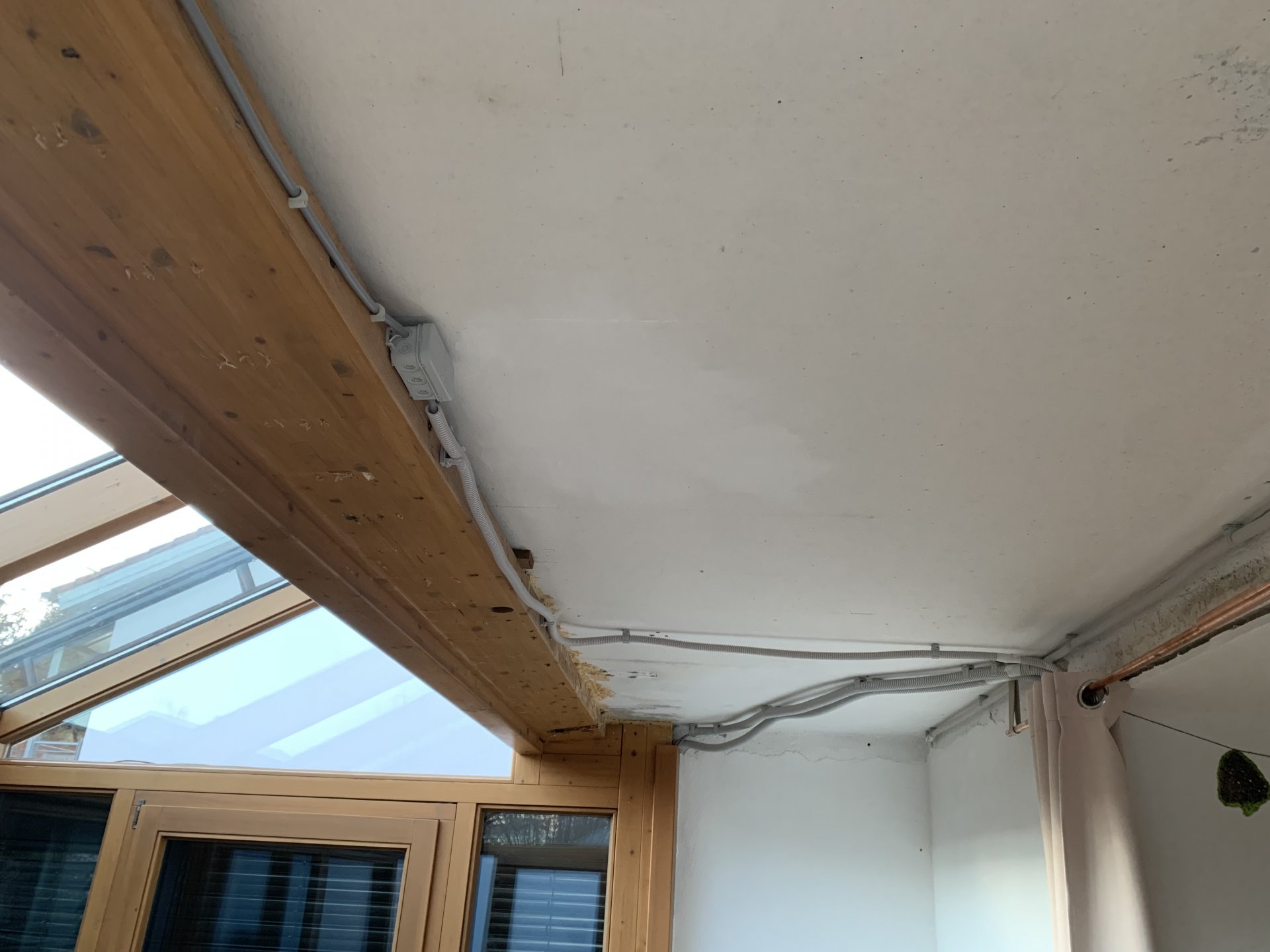

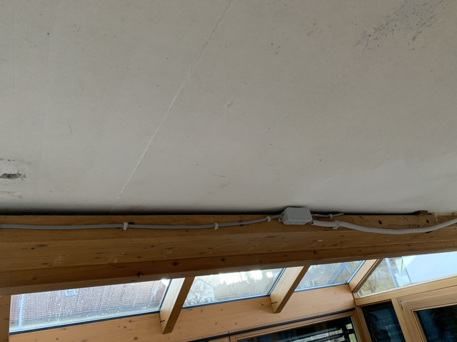

    Hallo liebe Leute, ich wohne in einer Doppelhaushälfte (Baujahr 1975), bei der in den 90ern ein Holzwintergarten an den Wohnraum angebaut wurde. Die Balkonplatte ist damit Teil der Decke des Wintergartens. Es laufen dort auch Kabelkanäle, die zur Verschattungsanlage führen. Bilder anbei.
    Aus optischen und energetischen Gründen würde ich gerne die Balkonunterseite dämmen und verkleiden. Vorraussichtlich werden wir die Verkleidung mit einer Holzvertäfelung machen. Jetzt stellen sich allerdings die folgenden Fragen:
    1) Wie baut man diese Dämmung am besten auf, damit weniger Kälte in den Wohnraum eintritt, aber sich auch kein Schimmel darunter bildet. Ich habe ca. 13 cm Aufbauhöhe.
    2) Was mache ich mit dem Spalt zwischen Wintergarten und Betonplatte? Das Ende des Spalts schließt wieder am Holz des Wintergartens ab. Ein kurzer Teil wurde damals mal ausgeschäumt. Ist das auch auf die gesamte Länge sinnvoll?
    Ich wäre sehr dankbar, über kompetente Ratschläge.

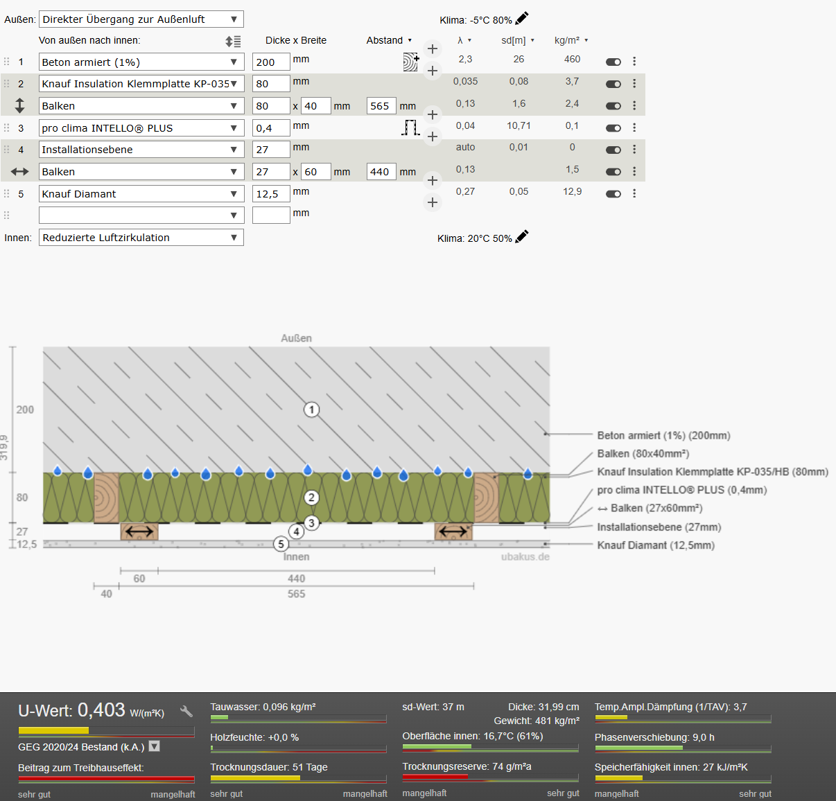

    Balkonunterseite bedeutet, daß die Oberseite der Witterung ausgesetzt ist? - Dann ist eine Innendämmung grundsätzlich eine Sonderlösung (Dämmung sollte von innen nach außen zunehmen) und schwierig.
    Besser wäre eine Dämmung auf der Oberseite ... was dann auf eine Balkonsanierung hinauslaufen würde.
    Wenn es doch und unbedingt ein Innendämmung sein soll, dann wird oft auf Kalziumsilikat zurückgegriffen. Ich würde das aber zumindest im Ubakus überprüfen, besser von einer fachlich versierten Person vor Ort überprüfen lassen.
    Ich persönlich würde jedoch von einer Innendämmung Abstand nehmen.

    Variable Dampfbremse bei Innendämmung unter Balkonplatte? Wenn man sich das Funktionsprinzip dieser variablen Folien mal durchdenkt kann das nicht funktionieren mit der Rücktrocknung im Sommer.
    Die Rücktrocknung im Sommer soll funktionieren, wenn der Dampfdruck an der Außenseite der Folie höher ist als Innen. Dazu muss der Dachaufbau "Außen" aber (spürbar) wärmer sein als der Innenraum.
    Und deshalb kommt auch ubakus damit "nicht klar".
    In diesen Fällen funktioniert noch immer "Folie klassisch" ab sd100.

    SD100 ist halt der Schimmelgarant wenn irgendwo undicht, Rücktrocknung unmöglich.

    Lieben Dank für die Antworten bislang. Der Wintergarten selbst ist beheizbar, aber das mache ich bislang nur minimal, hat also so ca. 10 - 12 Grad im Winter (ist übrigens mein erster Winter im Haus, deswegen kaum Erfahrungswerte). Dennoch gibt es ja im Wintergarten auch im Winter große Temperaturschwankungen, wenn die Sonne mal für ein paar Stunden ordentlich scheint.
    Ich höre aber raus, dass es sicherer wäre, wenn ich Abstand von einer Innendämmung nehmen würde. Ggf. dann einfach nur eine Verlattung als Trägerkonstruktion anbringen und darauf die Holzvertäfelung für die Optik. Das wäre dann auch nicht dicht, sodass die Luft einigermaßen zirkulieren kann. Oder?
