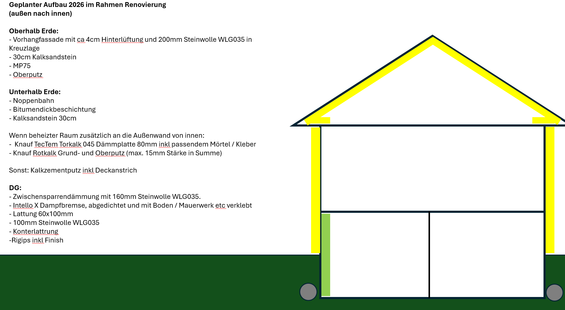

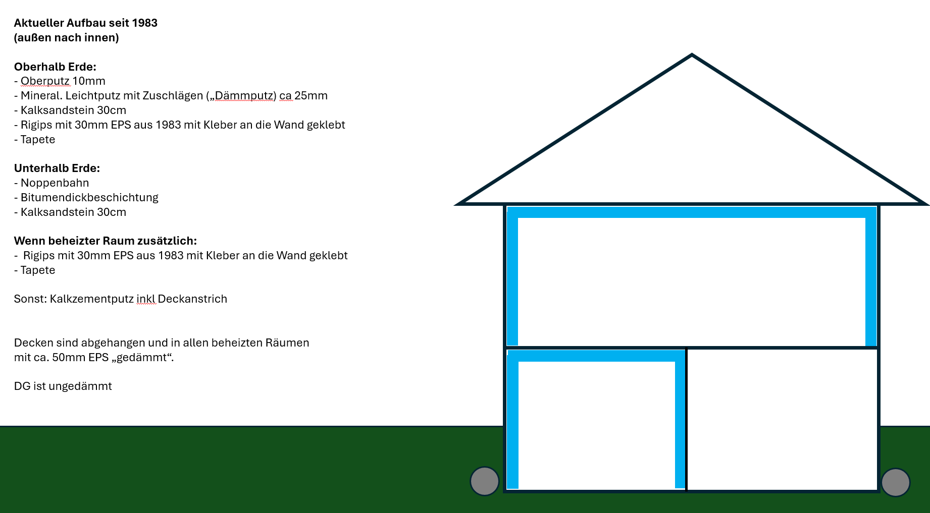

    Kurz zu den Eckdaten: Es handelt sich um ein freistehendes Einfamilienhaus aus dem Jahr 1983, ca. 14 x 11 m groß, gebaut mit 30er Kalksandstein, inklusive Keller. Geschossdecke ist massiv in Beton gegossen. Die Abdichtung im Erdreich besteht aus Bitumendickbeschichtung und Drainage (ob eine Noppenbahn verbaut ist weiß ich ehrlicherweise nicht), allerdings ohne Dämmung. Außen sind etwa 25 mm Leichtputz drauf, im Sockelbereich gefliest. Innen wurden damals Rigips-Verbundplatten mit 30 mm EPS verbaut, die bis heute keine Feuchteprobleme gemacht haben. Das Dach ist ungedämmt, lediglich die Geschossdecke hat 50 mm Styropor. Insgesamt ist das Haus gut in Schuss, aber eben nicht mehr auf heutigem Stand.
    Mein Plan: innen entkernen, die Rigips/EPS-Konstruktionen komplett rauswerfen und nach Neuverlegung der Leitungen alles frisch verputzen lassen (Kalk- oder Gipsputz). Das Dachgeschoss soll direkt mit ausgebaut werden: zwischen die Sparren 100 mm Steinwolle, Klimamembran, dann Querlattung mit weiteren 100 mm Steinwolle und abschließend Rigips. Die Anschlüsse der Dampfbremse werden natürlich sauber verklebt.
    Für die Fassade tendiere ich aktuell zu einer hinterlüfteten Vorhangfassade, doppelt und über Kreuz mit KVH, sodass ich am Ende auf ca. 200 mm Steinwolle komme und Wärmebrücken so gut wie möglich ausschalte. WDVS wäre zwar eine Option, ist aber nicht meine erste Wahl.
    Der Knackpunkt ist für mich der Keller. Er wurde seit jeher teilweise als Wohnraum genutzt (zwei von 6 Kelleräumen) und soll es auch weiterhin bleiben. Außendämmung wäre natürlich die sauberste Lösung – aber eben auch extrem teuer, weil alles freigelegt, neu abgedichtet und dann gedämmt werden müsste. Mein Gedanke war daher, die Innenflächen der betroffenen Kellerräume mit Kalziumsilikatplatten zu verkleiden und anschließend mit Kalkputz zu versehen.

    Um das etwas besser zu verdeutlichen anbei zwei Zeichnungen.
    Aktueller Bestand / IST-Zustand:
    Die hellblauen Flächen sind aktuell mit EPS gedämmt - entweder als loste Dämmplatten unter der Geschossdecke oder als Rigipsverbundplatte an die Wand geklebt.
    SOLL-Zustand:
    Die gelben Flächen wären zum einen die Zwischensparren- und Untersparrendämmung im OG, als auch die Fassadendämmung auf Basis von Steinwolle mit WLG035. Der hellgrüne Bereich wäre dann das Kalziumsilikat im bewohnten bzw. beheizten Kellerräumen. Die übrigen Kellerräume würden dies nicht bekommen und werden von Außen anteilig bis eben Oberkannte Pflaster durch die hinterlüftete Fassade gedämmt.

    Meiner Meinung nach ist eine Innendämmung Problemlos möglich. Aber nur in Verbindung
    mit einen kontrollierten Lüftung und mit einen
    Material das Kondensat an die Raumluft
    abgeben kann.
    Die Feuchtigkeit wird dann über den Wärmetsuscher
    der Lütung nach draußen befördert!

    Eine zentrale Lüftungsanlage war eigentlich nicht Bestandteil der Maßnahmen - mit zwei dezentralen Lüftungselementen pro Etage hatte ich jedoch bereits geliebäugelt (synchron laufend, das heißt, ein Element zeiht Luft raus und das andere rein). Das dürfte für den Luftaustausch ebenfalls "i.O." sein, oder?
    Die Knauf TecTem Rotkalk in-Board 045 Dämmplatten sollten doch für die Anforderung, dass das Material Kondensat aufnehmen und an die Raumluft abgeben kann passen - zumindest gemäß Produktbeschreibung. Oder sollte ich lieber auf andere Produkte ausweichen? Bin da über jeden Tipp bzw Erfahrungswert dankbar.

    Eine Alternative zu den Knauf TexTem Rotkalk in-Board 045 Dämmplatten wären die Dämmplatten von Multipor.

    Das ist einfach nur Mist. Dann kannst Du auch einfach Fenster offen stehen lassen.
    Nimm entweder Pendellüfter oder dezentrale Varianten mit Kreuzsstromwärmetauscher. Dann pustest Du nämlich nicht 24/7 die warme Luft raus/ kalte Luft rein, sondern hast eine Wärmerückgewinnung.

    Die Kellerwände in den beheizten Räumen werden dann oberhalb der Erde entsprechend doppelt gedämmt sein - außen durch die Vorhangfassade und innen mit den diffusionsoffenen Dämmplatten - da sind ebenfalls keine negativen Seiteneffekte zu befürchten? Oder sollte ich schauen dass die äußere Dämmung mit der Innendämmung nicht zu sehr überlappen?
