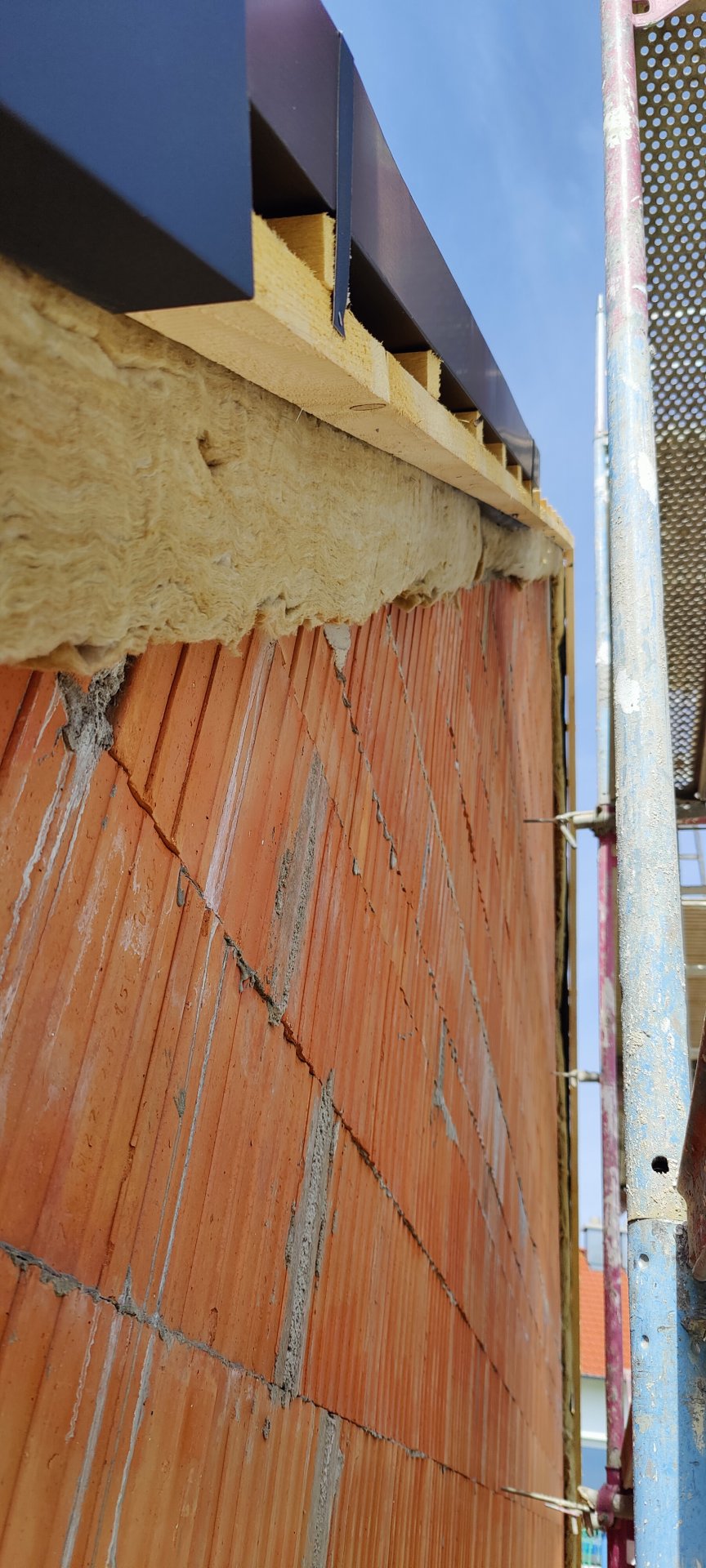

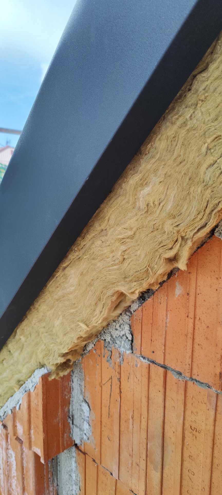

    ich habe aktuell das Problem, dass wir eine DHH (linke Seite) gebaut haben, da der 2. Baupartner (rechte DHH) wegen Finanzierung abgesprungen ist.
    Die linke DHH wurde erstellt und nun habe ich das Problem, wie ich die rechte Seite beim Dachabschluss dicht bekomme. Zimmerei und Spengler haben soweit die Arbeit verrichtet, aber es ist ein offener Dämmstreifen (Steinwolle) übrig geblieben, der aktuell wegen der fehlenden rechten Seite der DHH offen ist.
    Wie soll ich das Wetterfest machen ?
    Hat hier jemand eine Idee, oder kann ich die Steinwolle so lange offen stehen lassen, bis in 1-2 Jahren die rechte DHH gebaut wird. - siehe Foto
    Vielen Dank
  2. Alex88
    6.776
    3.710
    Bist du Käufer oder Bauherr?
    Als Käufer (vom Bauträger) würde ich eine Mängelanzeige verfassen (lassen),
    als Bauherr musst du dich darum kümmern, so lassen kannst du es nicht
    Fred Astair gefällt das.
  3. #3 Fred Astair, 14.05.2024
    12.918
    6.747
    Willst Du denn die nächsten zwei bis drei Winter gegen die ungedämmte Giebelwand anheizen?
    Wie Alex schon schrieb, kommt es auf die Vertragskonstellation an.
    Aber bleiben kann es so nicht.
