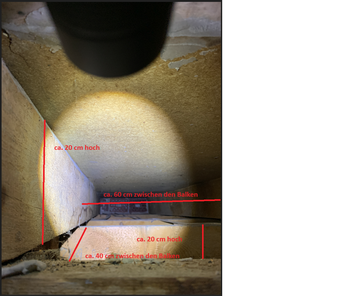

    Hallo Zusammen,
    ich möchte die (Dach) Dämmung unseres Flachdachbungalows (BJ. 1972) verbessern und bräuchte hierzu eine physikalische Einschätzung, da ich mit dem Rechner keine gekreuzten Sparen darstellen kann.
    Der aktuelle Aufbau von innen nach außen ist wie folgt:
    - Gipskartondecke
    - ca. 4 cm Glaswolle.
    - Untersparen mit 20 cm Höhe
    - ein weiterer gekreuzter Sparen mit 20 cm Höche
    Es handelt sich um ein belüftetes Flachdach, eine Dampfbremse ist nicht vorhanden und es gibt aktuell keine Probleme mit Feuchtigkeit.
    Es gibt meiner Meinung nach zwei Möglichkeiten, die in einem angemessenen Kosten-/Nutzen-Verhältnis stehen.
    1: Von außen mittels Einblasdämmung: Hier habe ich Bedenken, dass die Zellulose zu hoch eingeblasen wird und die Luft nicht mehr zwischen den übereinanderliegenden Sparen zirkulieren kann.
    Hier meine Frage: Kann die Luft (wenn die Lüftungen frei sind) ausreichend zirkulieren, auch wenn die unteren Sparen mit ca. 20 cm ausgeblasen sind oder bekomme ich möglicherweise ein Feuchtigkeitsproblem?
    2: Von Innen: Decke ab, alte Dämmung raus, neue Glaswolle 160mm WLG 32 rein, und neuer Gipskarton dran.
    Hier meine Frage: Kann ich weiterhin auf eine Dampfbremse verzichten, da wir aktuell keine Probleme mit Feuchtigkeit haben und sich die Menge ja nicht ändert?
    Pro/Contra
    Die Einblasdämmung ist zwar teurer, aufgrund des Öffnen und Schließens des Daches durch den Dachdecker, aber wir hätten keinen Dreck und keine Baustelle im Haus.
    Was ist eure Meinung?
    Viele Grüße
