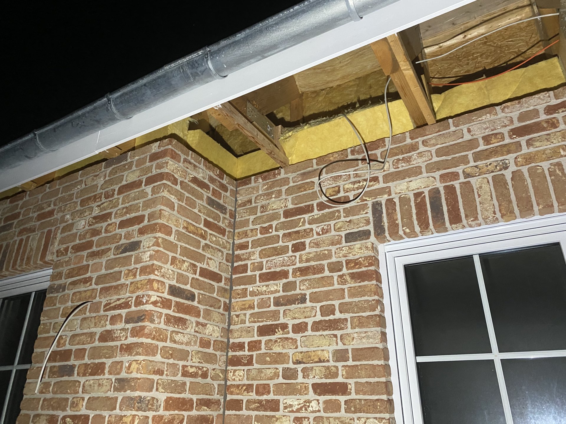

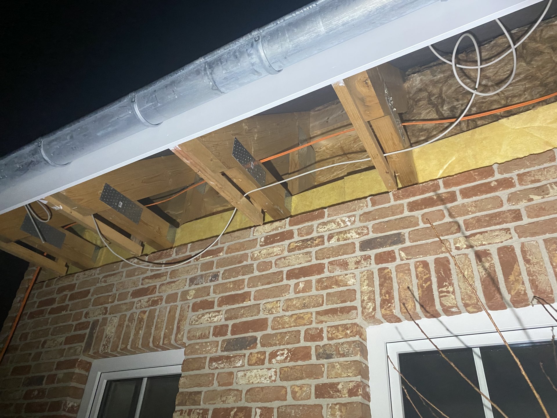

    Moin,
    ich habe eine Rückfrage zur Ausführung unserer Dämmung im Bereich des Drempel bzw. Dachüberstands. Im Innenbereich sind OSB Holzplatten nicht vollständig mit Dämmung versehen, ist dies so in Ordnung ? Und wie weit sollte die Zwischensparren Dämmung runter geführt werden?
    im Innenbereich aktuell noch unbeheizt ist die OSB Platte bzw. Dampfbremse eiskalt und feucht. Liegt dies an fehlender Dämmung und oder daran dass der Unterschlag noch nicht verkleidet wurde?
    Viele Grüße
    Max

    Nein, aber es ist ja auch noch nicht fertig, vermutlich wird das noch ergänzt.
    So daß sich um den Innenraum eine gleichmäßig gedämmte Hülle bildet, also meistens wird die Dämmung der Dachschräge mindestens in der Dicke der senkrechten Dämmung heruntergeführt (oder alternativ die senkrechte Dämmung bis zur Unterspannbahn).
    Vermutlich an der fehlenden Dämmung und/oder das die Dämmung momentan noch von kalter Luft umspült wird, im Kombination mit der realtiv hohen Luftfeuchtigkeit im Neubau.
