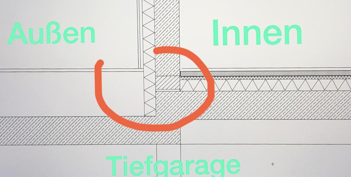

    Ich würde gerne wissen wie man die Wärmebrücke zwischen Betondecke und Betonwand löst, wenn die darunterlegende Tiefgarage "auskragt"
    Bei Mauerwerk übernimmt ein Kimmstein die Lösung aber wie ist das bei Beton?
    Einen Kimmstein kann ich ja schlecht druntersetzten oder? Gibt es Alternativen zu Verzögerungsstreifen?
    Vielen Dank schonmal :-)

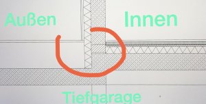

    was ist bei dir ein Verzögerungstreifen? Das was wir bei uns Flankendämmung nennen würden? Siehe Skizze. Und was ist das am Fußpunkt der Betonwand?

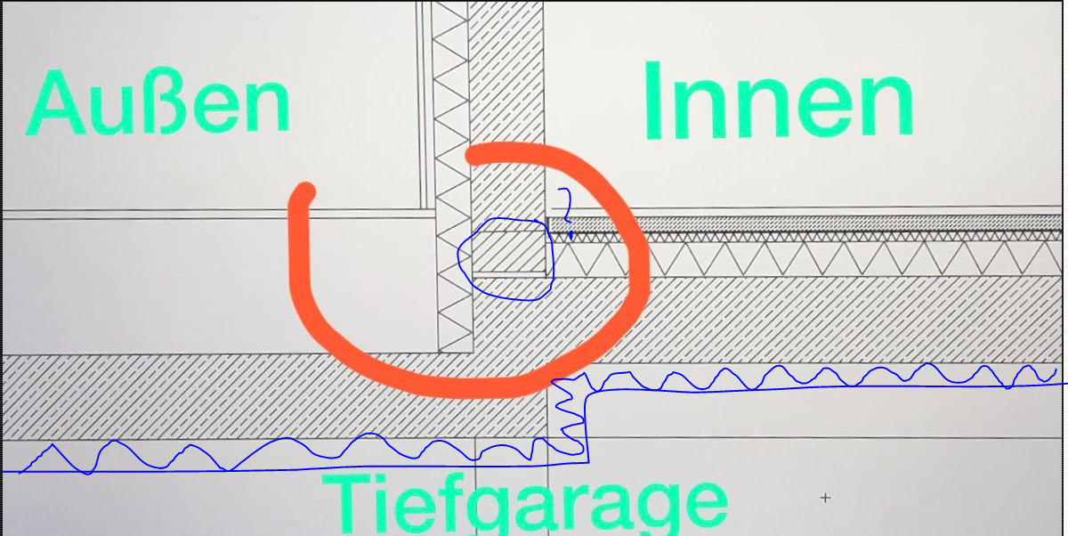

    Ja genau
    Aber die Wärmebrücke würde trotzdem bestehen bleiben oder?
    Am Fußpunkt das ist nur ein Platzhalter falls es etwas wie einen Kimmstein geben würde :D
