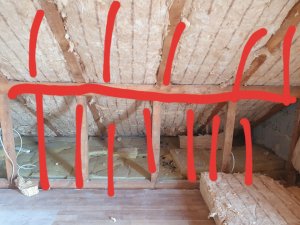

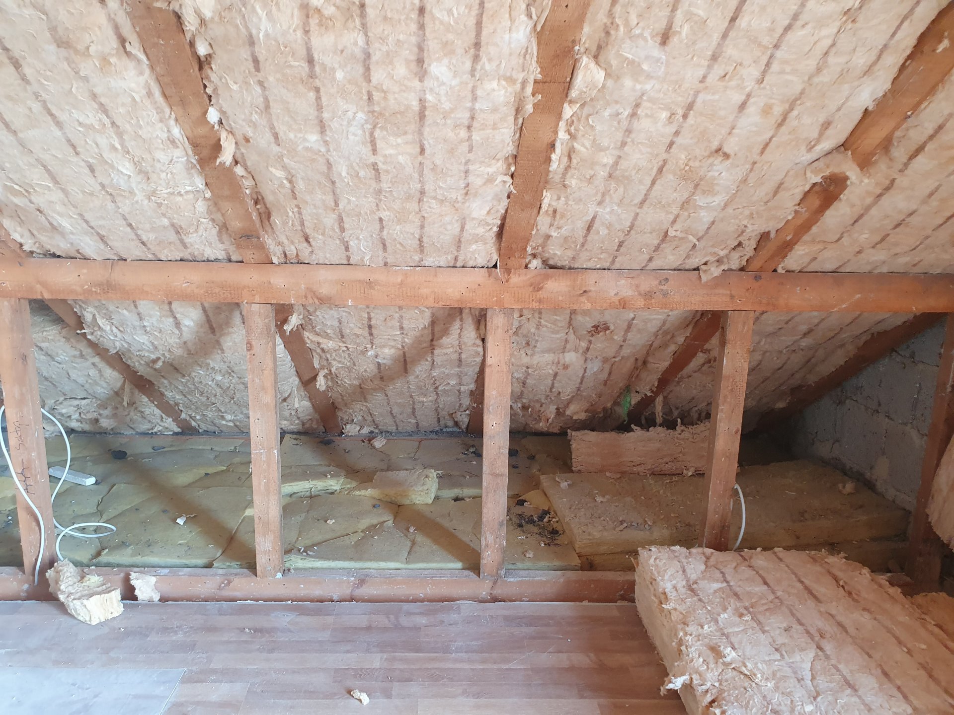

    Hallo liebe Experten...Wir haben nun gedämmt bis in den Giebel hinein..Wir haben eine Diffusionsfolie darunter... Nun war der Dachdecker hier,der vor 14 Jahren das Dach eingedeckt hat...Er sagte es genüge die Dampfbremse an den Drempel Hölzern zu befestigen..Somitvsei der beheizte Raum geschützt..Was sagt ihr dazu?? Mein Mann will es so machen... Ich hinterfrage immer alles

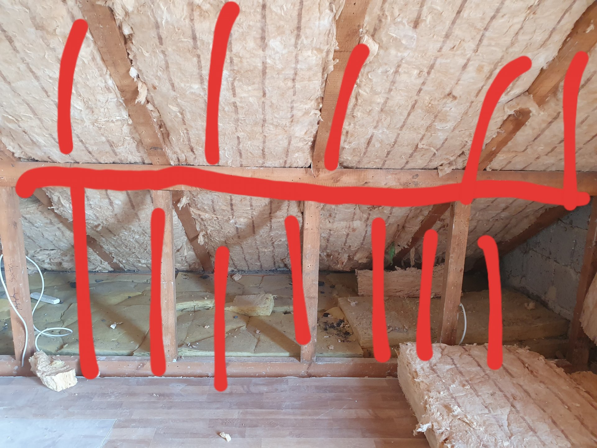

    So sieht es momentan aus..Da wo es rot gekennzeichnet ist, soll die Folie lang

    Ich würde an die Außenwand anschließen, auch wegen der Räume darunter.

    Das verstehe ich nicht..Warum wegen der räume darunter? DAS IST JA EINE Betondecke...

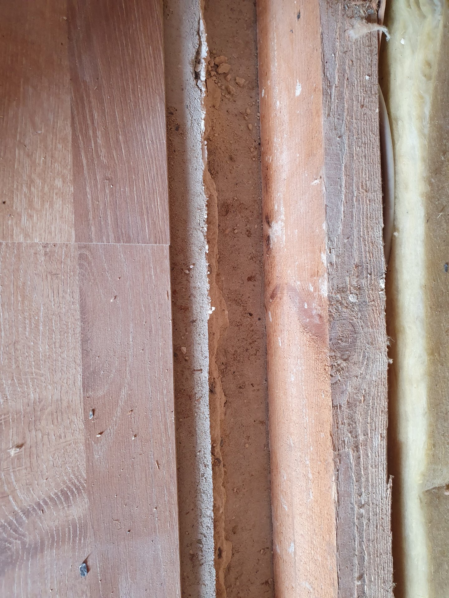

    Achso bei Betondecke ist es tatsächlich egal, dann würde ich aber auch das Laminat an der Stelle entfernen und die Folie auf die Betondecke kleben.

    Da ist kein Laminat...Da ist nur Beton...

    Auf der RAumseite liegt doch ein holzboden. Die Bremse sollte tatsächlich bis auf den Rohboden (Beton) eingebunden werden. Wenn du an der Stelle genug platz hast um das anzuheben ohne den Oberbelag rauszunehmen dann passt das natürlich auch
