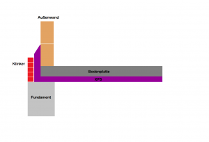

    wir sind gerade bei der Planung unseres Hauses und uns wurde jetzt geraten die Bodenplatte von unten zu dämmen.
    Jetzt habe ich mal die Frage ob dieser Wandaufbau technisch so in Ordnung wäre (ohne Kältebrücke).
    Statik ist bei uns schon fertig und die Fundamente sind jetzt schon eingeplant.
    Schon mal Danke.

    Ersten ist Dämmung unter der Bodenplatte Geschmackssache, ich finde es scheiße, weil für immer unzugänglich. Kein Mensch weiß, wie sich XPS in 40Jahren verhält. Und wenn schon, dann sind die Fundamente natürlich mit der Bodenplatte verbunden und seitlich mit der Dämmung eingepackt.

    die Frage passt auch zu meinem aktuellen Thema. Was ist die Alternative zur Dämmung unter der Bodenplatte? Du Empfiehlst dann auch keine Abdichtung unter der Bodenplatte? Sonder nur Kies?

    Hallo Jens ich habe in Deinem Thread darauf geantwortet, Dämmung oben.

    Vielen Dank. Dachte das wäre vielleicht auch für das andere Thema von Interesse. Da die Frage wirklich ist ob man unter der Bodenplatte künstliche Materialien verbauen sollte...
    Insbesondere wenn nach 30 Jahren ein teil der Dämmung zersetzt ist befürchte ich, dass sich spätestens dann folgenschwere Wärmebrücken bilden.
