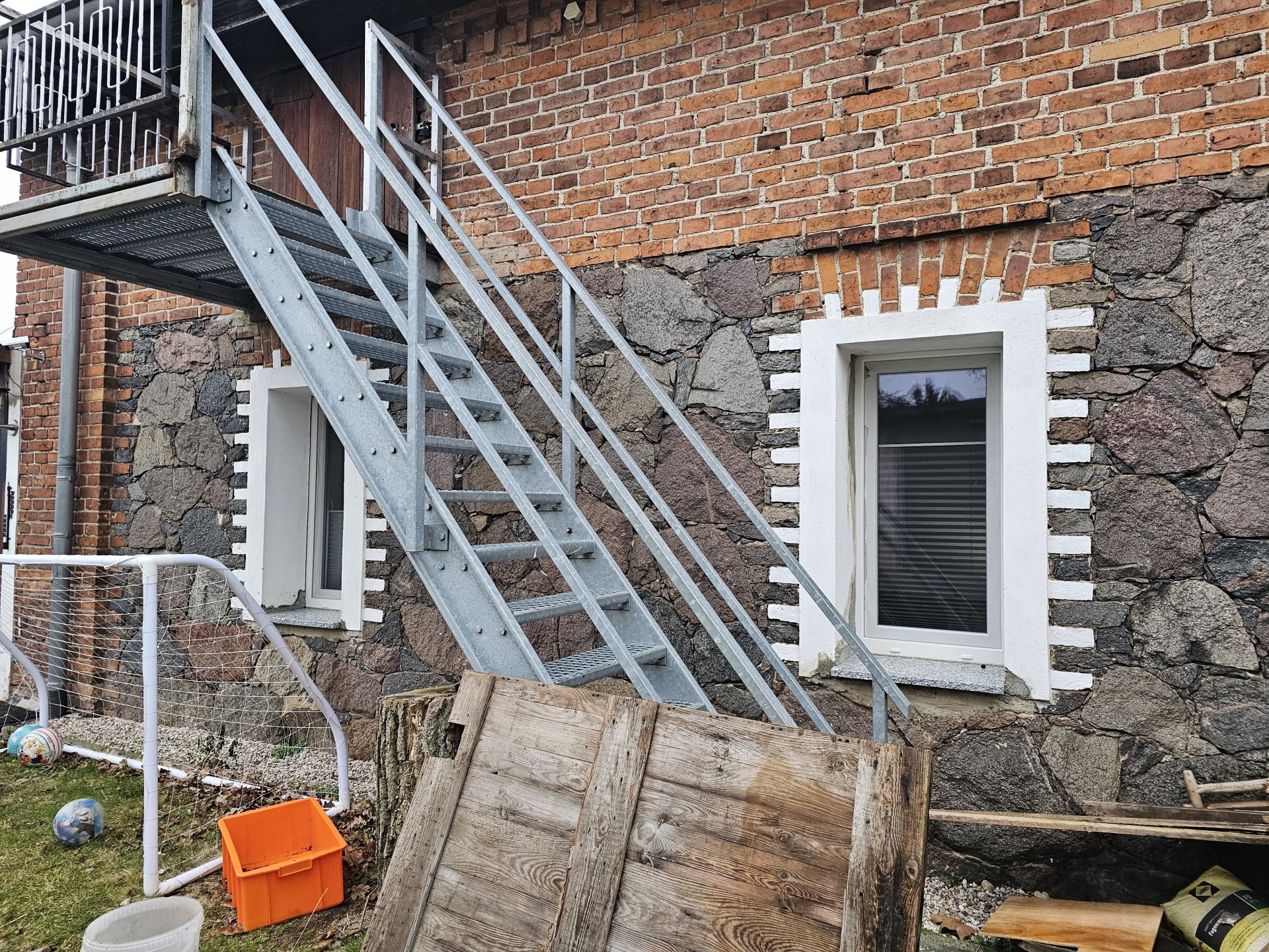

    Ich habe eine Frage zu meinem altbau.
    Wir haben quasi 3 verschiedene wandaufbauten an unserem Haus.
    Ostseite ist Bruchsteinfassade.
    Südseite ist 50er mauerwerk vollziehen.
    Und westseite ist zweischalig.
    Jetzt ist die Überlegung wegen einer dämmung. Westseite ist das einfachste.
    Gibt es eine Möglichkeit eine bruchstein fassade von aussen zu dämmen oder geht da wirklich nur der Weg über innendämmung den ich eigentlich aufgrund der wärmespeicherung der bruchsteine vermeiden möchte
    Vielen dank

    Zeig doch mal Fotos. Möglichkeiten gibt es immer

    Nach den Bildern - recht glatte Wand - würde ich da einfach wie bei jeder anderen Wand das WDVS drauf machen.

    Geht das nur bis Oberkante bruchstein weil oben der Dachboden ungenutzt ist?
    Wie tief ins Erdreich kann ich gehen ohne das es der Statik etwas ausmacht?

    Wenn, dann würde ich die komplette Wand dämmen. Alleine optisch wäre es sonst schon ein Gau. Einen sauberen und dauerhaft dichten Abschluss nach oben bekommst Du selber bestimmt auch nicht richtig hin.
    Soll der Keller denn auch gedämmt werden - falls vorhanden? Pauschal würde ich 30cm in die Erde gehen.

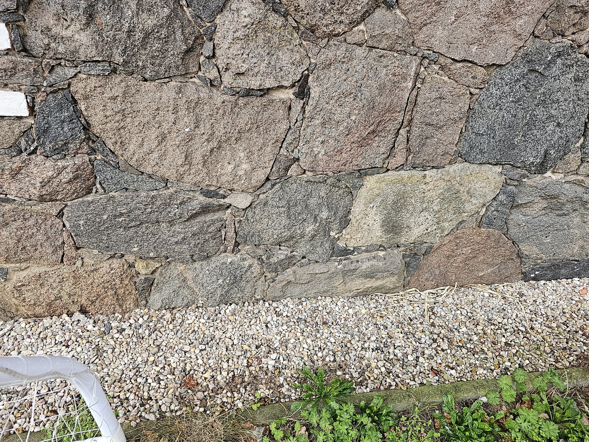

    Keller ist nicht vorhanden. Jedenfalls weiss ich nur das in einem Zimmer eine kleine Öffnung war die mit Sand zugeschüttet worden ist. Das soll wohl mal ein Keller gewesen sein aber wie groß oder weitreichend der ist, ist mir leider nicht bekannt.

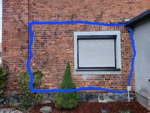

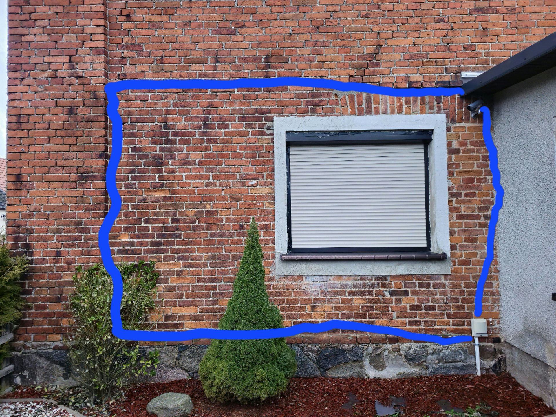

    Mir machen nur die komischen rausschauenden Steine unterm simskasten Gedanken wie da ein glattes wdvs gegenbefestigt werden soll. Und die hausecke die auch 6cm über die wand steht.
    Auf der südseite wollte ich eigentlich auch nur teilweise wdvs machen gerade wegen dieser Sachen aber wenn man keinen Übergang vernünftig hinbekommt muss ich das wohl nochmal überdenken.

    Abschlagen. Oder ins WDVS entsprechende Ausparungen schlitzen.
    Dann übernimmst Du den Versatz ins WDVS.

    Hatte schon mit den Variablen holzfaser Platten geliebäugelt aber Löcher in den bruchstein wäre wohl schwer zu bewerkstelligen oder?
