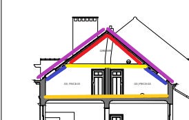

    Liebe Bauexperten und Bauexpertinnen,
    wir haben kürzlich einen Altbau (BJ 1907) erworben und stellen uns nun die Frage, wie wir mit der Dämmung des Dachs umgehen.
    Zustand: Dacheindeckung ist nach Auskunft Gutachter, Statiker und Architekt in Ordnung. Getragen wird das Dach von recht schmalen (ca. 14cm) Sparren. Zwischen den Sparrenist auf dem Dachboden eine alte Dämmung (Glaswolle?) angebracht, die teilweise beschädigt ist. In der obersten Etage, die teilweise Dachschrägen hat, dürfte eine (dünne) Isolierung unter dem Putz liegen (Skizze anbei).
    Vorweg: Das sinnvollste wäre natürlich eine komplette Sanierung des Dachs, dieses Projekt müssen wir aber in die Zukunft schieben. Der vom Architekten geschätzte Aufwand (neuer Dachstuhl, es wird ein Kran benötigt etc.) ist aktuell nicht zu stemmen. Nach hiesiger Gesetzeslage (Belgien) müsste zudem bei jeder Arbeit am Dach das Dach insgesamt auf neuesten Standard gebracht werden, eine "Teilsanierung" ist also nicht möglich.
    Die Frage ist nun, was wir in den Zeit bis zur Sanierung des Dachs machen. Einfach weiter durch das Dach rausheizen oder gibt es eine Möglichkeit, die Energieffizienz etwas zu erhöhen?
    Der rot markierte Teil ist der Dachboden mit der offen liegenden, teils beschädigten Dämmung. Lohnt es sich, diese auszutauschen? Oder macht das keinen Sinn weil der blaue Teil (oberste Etage) nicht so einfach "repariert" werden kann?
    Einfach zu machen wäre auch die Dachbodendecke (gelb markiert) zu dämmen - dann hätte man aber weiter das Problem mit den blauen Stellen (oberste Etage).
    Ist dann vielleicht eine Lösung die vorletzte Geschossdecke (grün markiert) zu dämmen? Diese ist allerdings über das Treppenhaus nach oben offen.
    Wir sind für jegliche sachdienliche Hinweise sehr dankbar!
    Beste Grüße
    Bruno König

    Wollt Ihr den Dachboden denn nutzen? Auch eine Teildämmung kann nützlich sein, man sollte dann da halt mit Wärmebrücken aufpassen. Wenn es günstig sein soll, irgendeine günstige Wolle oben ausrollen (Dampfbremse nicht vergessen). Danach würde ich die blauen Stellen auf machen und Isolieren, ist ja nicht ganz so viel Fläche, das bekommt man als Heimwerker gut hin.
    Seht ihr im Dachgeschoss die Ziegel oder ist da eine Folie zwichen Balken und Ziegeln?

    Vielen Dank MarWie. Wir tendieren auch zu der Lösung, den Dachboden (gelb markiert) zu isolieren, weil es am einfachsten geht.Das wird kein Thema sein. Bei de blauen Stellen müsste man also die Verkleidung abnehmen (wohl abschlagen), dann zwischen den Sparren isolieren, dann wieder verkleiden?
    Unter den Dachziegeln scheint eine (ältere) Folie zu liegen.

    Ja wenn dann (bei blau) die ganze alte Verkleidung weg. Wenn es geht mach beides zusammen, damit die Dampfsperre richtig dicht angeschlossen werden kann. Das ist eine wirklich wichtige Sache.
    Das wird dann wohl eine alte Gewebefolie sein, je nachdem wie heile die ist kann man da ganz ran gehen (also 140mm), ist aber so eine Sache, wenn da mal Wasser rein kommt weil die später mal kaputt geht. Dann eine Hinterlüftungsebene einhalten, man sagt zwar 3 cm, aber ggf. je nachdem wie die Folie aussieht nur 2cm damit man 120mm nehmen kann. Wenn dann noch eine Querlattierung und da dann halt auch nochmal 3cm Isolierung rein (mehr geht nicht wegen dem Taupunkt) und Rigips drauf. Solltest dann für beides WLG032 nehmen.

    Wurde oben soweit beschrieben, ist eine Balkendecke. Anders wäre es auch verwunderlich bei dem Alter, wenn da eine Betondecke drin wäre. Die Dampfbremse muss dann unter die Isolierung und rundherum dicht abgeklebt werden. Je nach Aufbau dann die Folie durchziehen, nach unten in den blauen Bereich.
    Da hab ich mich vertan, wenn der gelbe Bereich also die oberste Geschossdecke Isoliert wird ist es erstmal egal was mit der Folie unter den Ziegeln ist. Bei der obersten Geschossdecke gilt dann wie oben die Folie nach unten und da die Höhe hier keine Rolle spielt könnt iht dort auch WLG035 nehmen, oder WLG040 und dann halt etwas Dicker machen.
