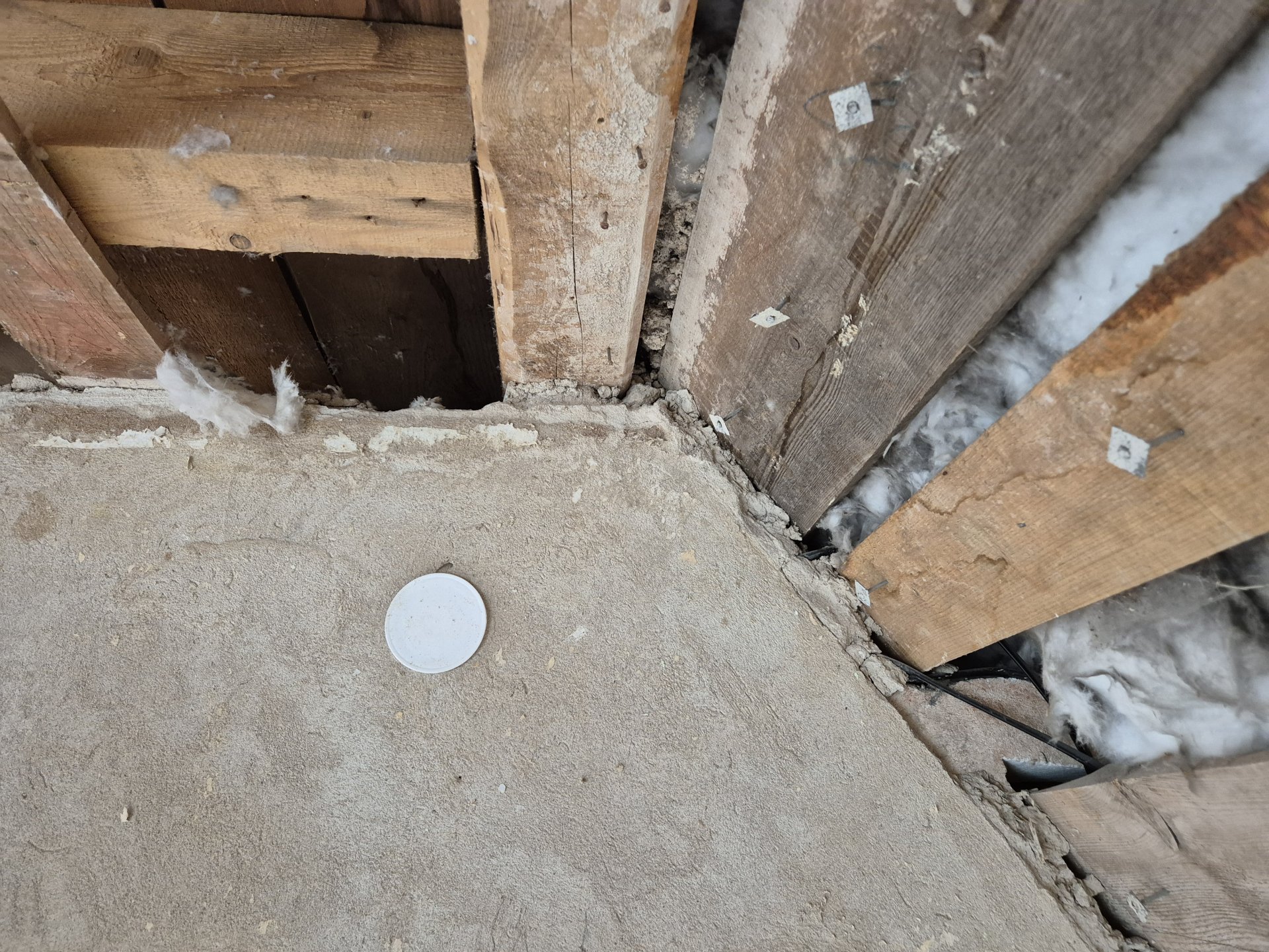

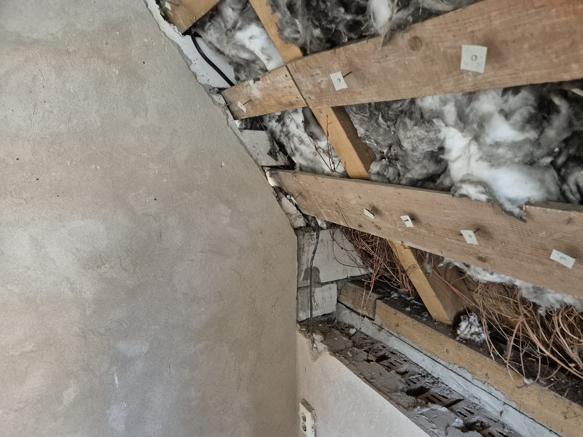

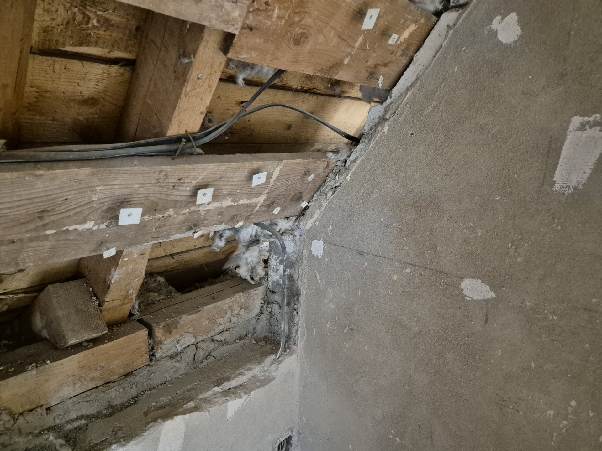

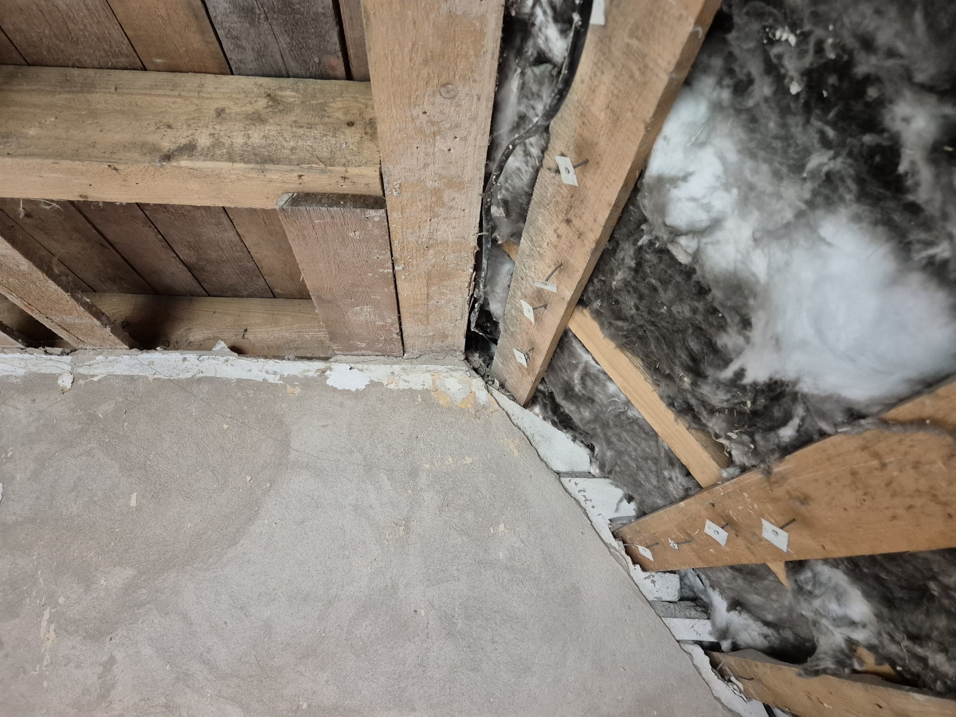

    unser Dach soll nachträglich gedämmt werden mit 22cm Zwichensparrendämmung + Dampfbremsfolie + 3cm Untersparrendämmung, darauf kommen GKP. Die Dämmung erfolgt sowohl im OG als auch im darüber befindlichen Dachboden.
    Wie würdet ihr die folgenden Details lösen:
    1. Übergang Mittelpfette: Würdet ihr die Dampfbremse raumseitig um die Pfette ringsrum führen oder jeweils unten (Decke OG) und oben (Fußboden DG) auf der Pfette ankleben.
    2. Übergang Zwischenwände: Wir haben 3 Stellen wo Zwischenwände aus Leichtbetonsteinen bis fast ans Dach ran gehen. Rechts und links von den Wänden sind entsprechende Wohnräume. Auf den Wänden liegt die Mittelpfette auf. Im Bereich der Wände ist der geplante Aufbau der Dämmung nicht möglich. Zwischen Ende Wand und Dachlatten sind 12cm - 18cm. Ich könnte die Wände parallel zum Dach zurückschneiden, allerdings nicht bis hoch zur Mittelpfette, sonst hat die ja kein Auflager mehr.
    Anbei dazu ein paar Bilder aus dem OG zur Veranschaulichung.
    Über hilfreiche Tipps wäre ich sehr dankbar.
