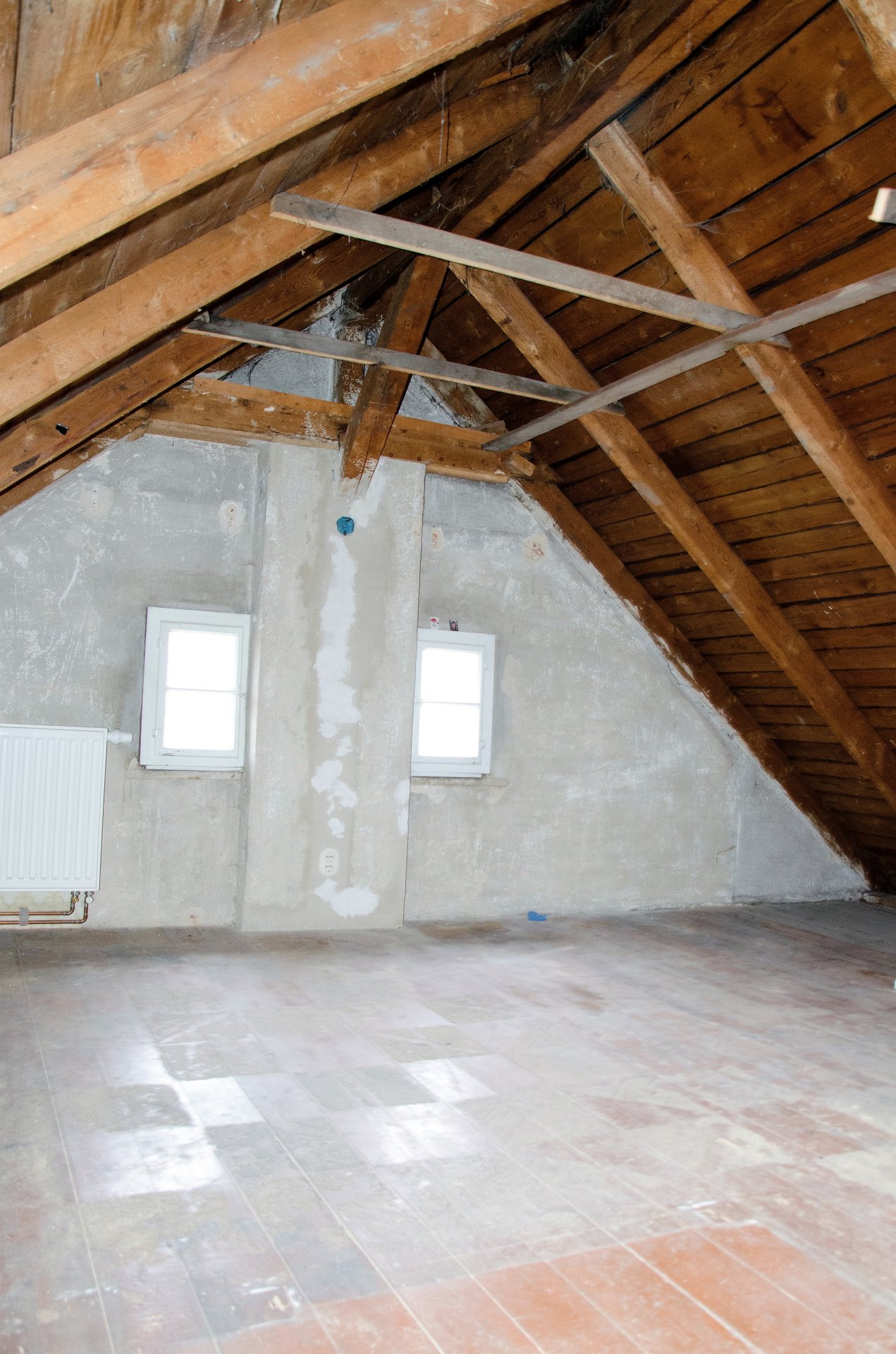

    Geplant ist es den Dachboden von unserem Haus ca. 1928 komplett zu dämmen und nutzbar zu machen, z.B. für ein Gästezimmer ...
    Ich habe mal ein Bild vom aktuellen Ausgangszustand angehängt (wenn es klappt:-). So sieht es zur Zeit aus, nur bin ich mir unsicher über den Aufbau der Dämmung etc, da man immer so viele verschiedene Meinungen liest und hört. Eigentlich hab ich noch viele weitere Fragen, aber was denkt ihr und wie würdet ihr beginnen ???
  2. #2 simon84, 25.01.2018
    23.490
    7.034
    Im Bild oben am First sieht es so aus, als ob Feuchtkeit reinkommt. Ist das Dach überhaupt dicht?
    Vielleicht täuscht das Foto auch.
    Hast du vor alles komplett selbst zu machen oder hast du dir auch mal Angebote eines Dachdeckers oder Zimmerers eingeholt ?
    Der Raum ist ja beheizt, also musst du zumindest EnEV Anforderungen einhalten.

    Da der Raum beheizt wird ist die EnEV vermutlich sowieso zu erfüllen.
    Die Frage ist eher ob man hier einfach so "dämmen" kann.
    Wie gesagt auf dem Foto sieht das feucht aus. Ist es wirklich feucht ?

    Wenn Feuchtigkeit eindringt, sollte diese natürlich behoben werden.
    Es stellt sich erstmals die Frage, wie die Ziegeln/Pfannen intakt sind und ob auch von der Eindeckung zur Abbretterung genügend Anstand zur Hinterlüftung vorhanden ist?

    Also Feuchtigkeit dringt keine ein. Das täuscht auf dem Bild. Jedoch wird sich sowieso der Dachdecker nochmal alles genauer anschauen. Ich hatte letztes Jahr angefragt wegen einem Dachfenster und einen neuen Ausstiegfenster zum Schornstein. Da war die Aussage zum Zustand generell poitiv und das Vorhaben schien ihm machbar. Aufgrund der Kosten werd ich alles,was ich schaffe selbst machen und den Rest und den Rest Handwerker beauftragen.

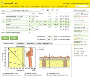

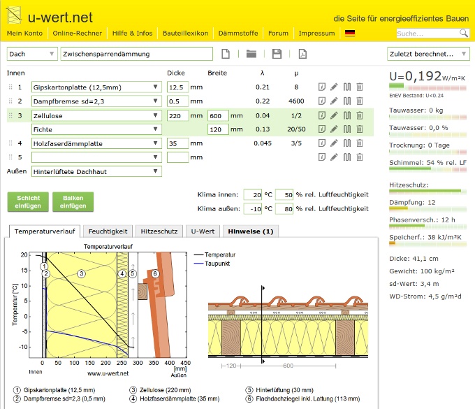

    Habe bei meinem Dachgeschoß wegen der äußeren Holzsverkleidung mit zusätzlich Dachpappe (zusammen nahezu Diffusionsdicht) von innen mit Intello plus Klimamembrane verkleidet und auch gleich die Lattung für GK angebracht und dann Zellulose einblasen lassen.
    Ist Feuchtetechnisch die sicherste Lösung gewesen ohne das Dach ab zu decken. Weiterhin ist die Dämmung optimal verteilt, ohne Hohlräume wo Wasser kondensieren kann da meine Sparren sehr krumm waren. Der Sommerliche Wärmeschutz und Lärmschutz war auch besser da komplett ausgefüllt und die Dichte/Masse größer als bei Glaswolle. Die Klimamembran war zwar nicht günstig aber ich konnte alles selber machen bis auf das einblasen welches nicht viel gekostet hat.

    Generell macht man ja außen eine Unterspannbahn diffusions offen und zwischen Dachziegel und der Unterspannbahn eine ordentliche Luftschicht zum Abtrocknen.
    Innen eine Dampfsperre Luftdicht damit keine Warme feuchte Luft von innen in die kältere Dämmung eindringen kann und dort kondensieren kann.
    Da du auch eine Holzverschalung hast und wahrscheinlich das Dach nicht abdecken willst ist der Feuchtigkeitsaustausch nach außen schon mal erschwert.
    Du könntest jetzt auch von innen mit Folie Dampfdicht abdichten, das funktioniert solange die Dampfsperre innen sorgfältig ausgeführt und das Dach außen Dicht bleibt. Wenn aber Innen oder außen Wasser eindringt kann das nur schwer wieder raus und die bemerkest es wahrscheinlich erst wenn es total abgesoffen ist.
    Die sicherere Variante ist die mit der Klimamembrane innen, so kann eventuell enthaltene Feuchtigkeit über den Innenraum und lüften wieder entweichen.
    Wie gut das funktioniert hängt vom Dämmmaterial ab.
    Ich habe mich deswegen u.a. für die Zellulose Einblassdämmung entschieden siehe oben.
    Die verschiedenen Varianten der Folie und Dämmung sowie der Bekleidung innen z.B. Gipskarton und außen habe ich online mit dem U-Wert rechner durchgespielt der dir den Dämmwert, Sommerlichen Wärmeschutz, Feuchtigkeit und Trocknungszeit sowie den Taupunkt berechnet.
