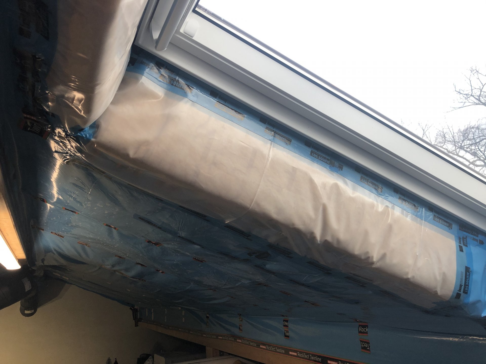

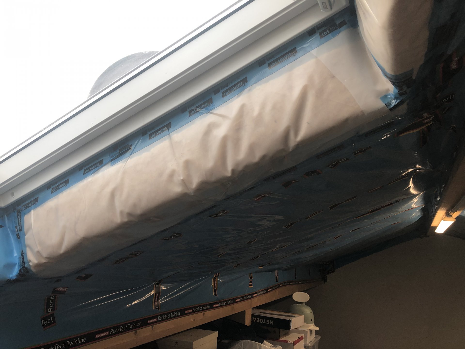

    Hier ein Feedback von mir.

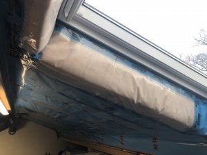

    Der Chef der Dachdeckerfirma war heute da. Er hat sich das angeschaut und gesagt das es im großen und ganzen gut aussieht. Folgendes soll ich noch machen:
    -Alle Tackerklammern abkleben

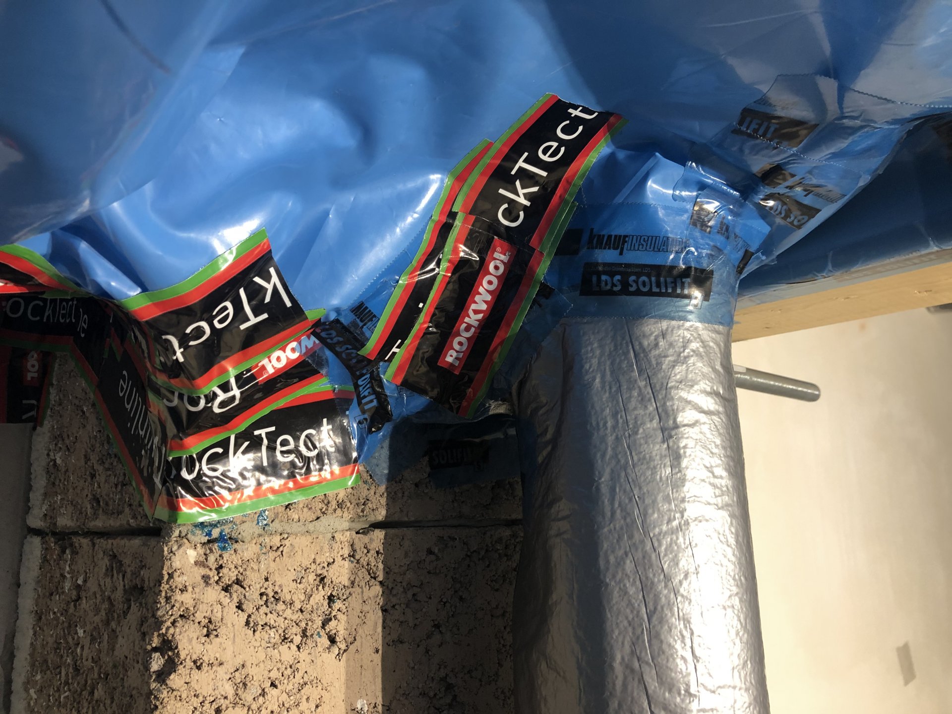

    -Alle Rohrduchführungen (in Summe drei Stück) so gut wie möglich dicht ankleben, ganz bekommt man das eh nicht hin

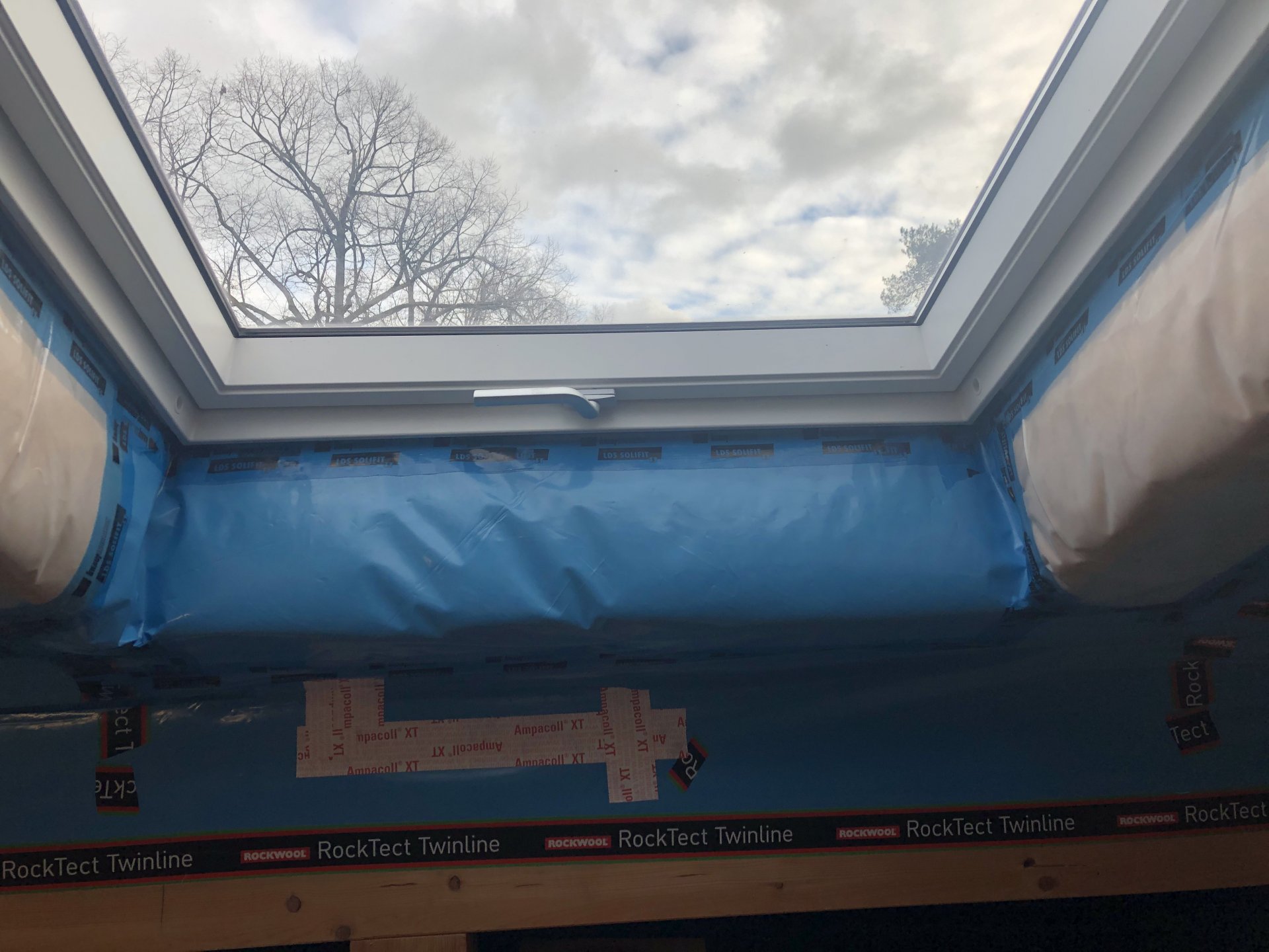

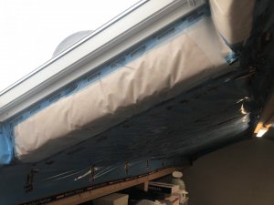

    -Dachfenster die Dampfbremse anschließen, diese ist zur Zeit nicht angeschlossen
    Des Weitern hat er gesagt, dass man heutzutage nicht mehr Tackernadeln die Folie befestigt, sonder mit kleinen Nägel. Ich kenne ehrlich gesagt nur Tackernadeln bzw. habe das nur mit Tackernadeln gesehen.
    Was sagt Ihr dazu?
    Schönen Gruß
  8. Alex88
    6.127
    3.271
    halte ich persönlich für nicht erforderlich, da vernachlässigbar, mir sind keine Schäden bekannt, aber gut ist kein großer
    Aufwand, kann man machen
    eine Rolle SIGA Rissan oder gleichwertig kaufen und die Durchführungen abkleben, die elastischen Klebebänder sind meist grün
    ganz wichtig
    und mal nachschauen, evtl. beim Folienhersteller, wie lange diese den UV Strahlen ausgesetzt werden kann,
    ohne Schaden zu nehmen
    simon84 und Siggi880316 gefällt das.

    Für die Rohrdurchführungen geht auch das Rockwool RockTect Twinline Klebenband? Das habe ich noch übrig.
    Die Korrekturarbeiten am Fenster und die Rohrdurchführungen lasse durch eine Trockenbaufirma machen. Die werden auch die Folie am Fenster auf machen, um zu schauen da alles okay ist (gedämmt wurde ja im November 19). Die Firma wird auch die Rohrdurchführungen korrigieren und die ganzen Wand- und Bodenanschlüssen nachschauen und ggf. korrigieren.
    Danke für den Tipp mit der Folie am Dachfenster.
    Reicht es wann man 1 Stelle an der Dampfbremse öffnet und hinter die Dämmung schaut, oder sollte man mehrere Kontrollen machen?
  10. Alex88
    6.127
    3.271
    Passt
    Ein guter Trocki sollte das sehen

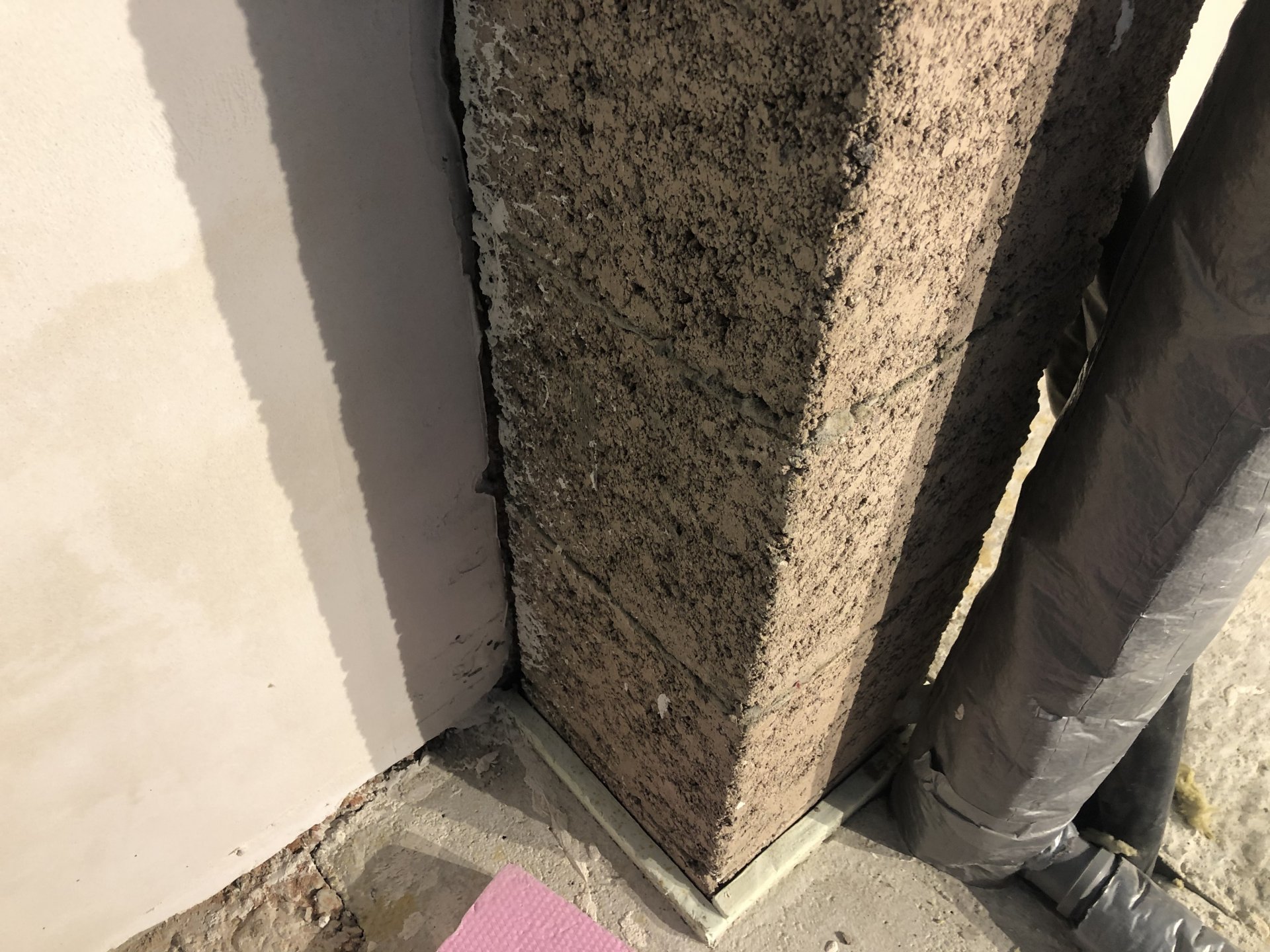

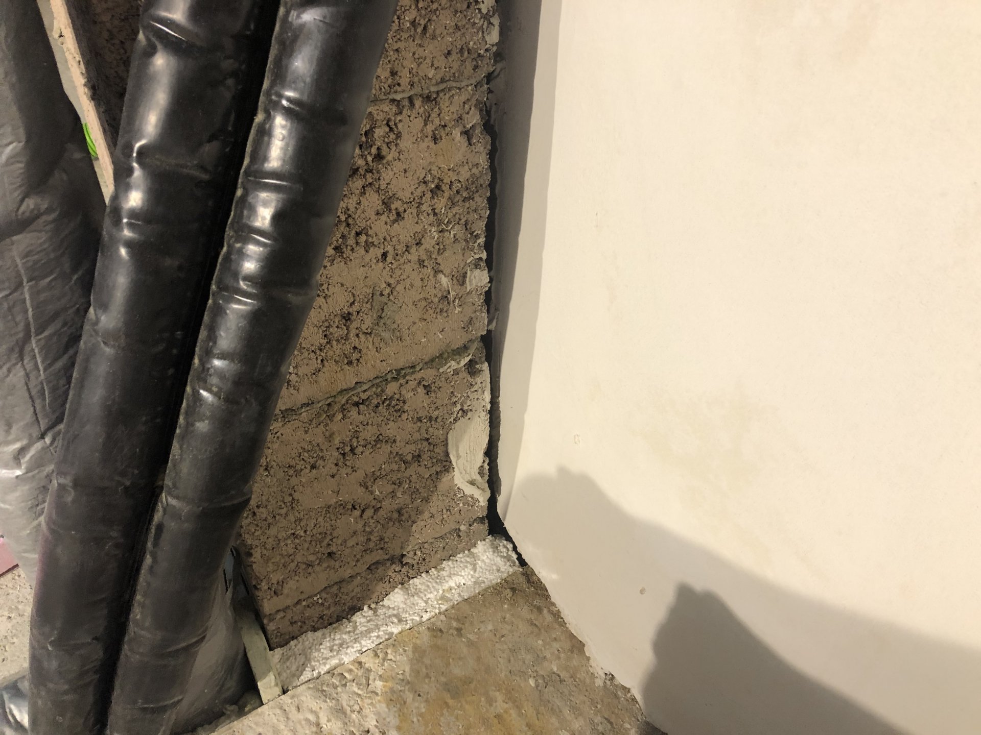

    die Trockenbauer waren gestern und heute am Werk gewesen. Die Dachfenster-Laibung wurde gemacht und auch ein "Kontrollschnitt" wurde durchgeführt. Die Balken waren trocken, auch an der Seite komplett und sah nicht aus, als ob da nass war. Soweit so gut.
    Die Anschlüsse wurden kontrolliert, etwas nachgearbeitet und die Kabeldurchführungen wurden ebenfalls nachgearbeitet.

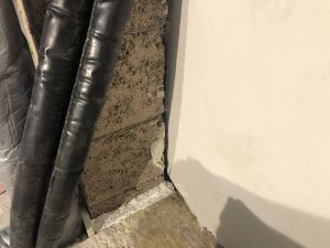

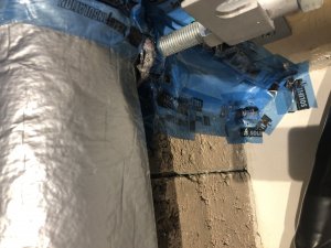

    Einzige was der Trockenbauer nicht so recht wusste, ist die Manteilsteinverkleidung vom Abgasrohr der Gasheizung (anderer Thread von mir). Der Platz zwischen dem Mantelstein und der Außenwand/Giebelwand ist zu schmal um das mit Steinwolle auszustopfen, hat er jedenfalls gesagt. Er hat das oberflächlich angeschlossen, das Abluftrohr für das Abwasser wurde ebenfalls an die Dampfbremse (an der Stelle abisoliert) angeschlossen und Er würde es jetzt so lassen. Wenn da Kondenswasser entstehen sollte, wäre das nicht so schlimm, da ich eine diffusionsoffene Unterspannbahn habe (das haben mir bis jetzt drei Unterschiedlich Trockenbauer/Dachdecker gesagt). Stimmt das so, was der Trockenbauer mir sagt? Meiner Meinung ist das nicht optimal, da warme Luft von den unteren Geschossen immer nachkommt.
    Habt Ihr noch eine Idee?
    Mir sind da zwei (vorsichtig laienhafte) Ideen gekommen:
    1. Da wir noch diesen Herbst Außenputz bekommen und ein Gerüst vorhanden sein wird, ist mir die Idee gekommen, das der Dachdecker die Mantelsteinverkleidung zurück baut und den Mantelstein unten im Bereich mit einer Aufsparrendämmung "umkleidet" und dann den Mantelstein wieder verkleidet. Würde bestimmt dicker und weniger schön von außen aussehen, aber naja.
    2. Man baut den Mantelstein wieder zurück und lässt vom Dachboden nur das Rohr für die Abluft durch das Dach steigen. Dann könnte man von unten alles schön verkleiden. Das müsste ich aber erst mit der Installateurfirma abklären, ob das überhaupt zulässig ist (die Gasheizung steht im EG im Technikraum).
    Was sagt Ihr zu meinen laienhaften Ideen? Wie bewertet Ihr die Aussage vom Trockenbauer und was sagt Ihr zu den Bildern?

    Die Dampfbremse am Rohr ist sehr schlecht angeschlossen, das Rohr so nah an der Wand ist ein Planungsfehler, da man es so nicht mehr Fachgerecht abkleben kann.
    Das Klebeband gehört direkt ans Rohr und nicht an die Dämmung vom Rohr
    Klebebänder sind nicht geeignet als Anschluss an der Wand, dort gehören Folienkleber rand, zusätzlich kann man es noch mit einem Klebeband dann abkleben.
    Unverputztes Mauerwerk gehört verputzt am Anschluss.
    Dauerhaftigkeit ist so keine Vorhanden.

    Bei dem Mauerwerk handelt sich um einen Mantelstein, in diesem ist eine Abgasleitung für die Gastherme.
    Leider ist der Mantelstein auch viel zu nah an der Giebelwand, sodass die Lücke Mauerwerk/Mantelstein nicht vernünftig mit Steinwolle gedämmt werden kann und die DB auch nicht korrekt angeschlossen werden kann. Eine Möglichkeit würde es evtl. geben, den Mantelstein zurück bauen und die Abgasleitung durch eine andere ersetzen, dies muss ich aber erst mit dem Heizi und Schorni abklären.
    Hast Du evtl. noch eine Idee wie man die zwei Fehler beheben kann, Rohr und Mantelstein?

    Der Kamin ist ja auch im Weg, entfernen so das man nachher zwischen rein langen kann. ggf. soll der Planer einen vorschlag machen da es auf seinem Fehler bassiert.

    Ich denke auch, dass das die einzige Möglichkeit ist. In dem Werkplan ist das der Mantelstein genau so aufgeführt. Hätte da nicht der Bauleiter das sehen müssen und den Rohbauern das vorgeben sollen?
    Nächsten Dienstag habe ich einen Termin mit dem Bauleiter, bin mal gespannt was der dazu sagt.
    Im Sommer bzw. Ende Sommer wird ein Gerüst für den Außenputz gestellt. Da habe mir wenigstens schon das Gerüst einmal gesparrt.
    Ich gehe jeden dritten Tag auf den Dachboden, bis jetzt ist mir noch nichts aufgefallen, das Kindensat aufgetreten ist. Würde ich das überhaupt bemerken?
