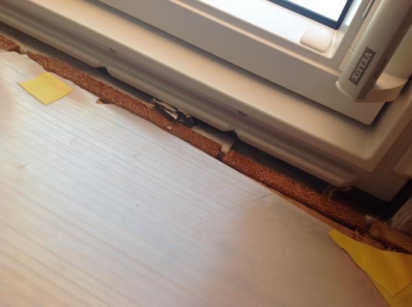

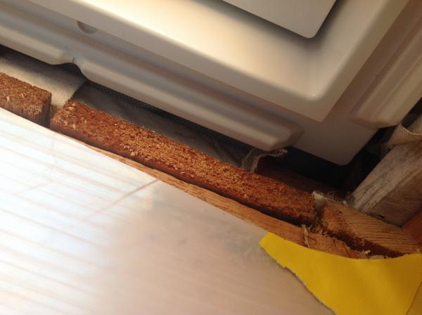

    meine Dachfenster passen gerade zwischen die Sparren, weshalb ich beim Einbau keinen Dämmrahmen verwenden kann.
    Die alten Fenster, welche ich jetzt ersetzt habe, hätten auch keinen Dämmrahmen.
    Jetzt habe ich zwischen Sparren und Innenverkleidung (die ich mit Rigips plane) vielleicht 0,5...1cm. Ich denke es macht wenig Sinn hier noch mit Sternwolke zu füllen.
    Schlimmer finde ich aber, dass oberhalb des Sparrens, im Spalt zw Sparren und Fensterrahmen, man quasi die äußere Pläne (welche unter den Ziegeln ist ) sehen kann. D.h. Hier ist dann quasi alle offen.
    Habt ihr Tipps für mich, wie bzw womit man das sinnvoll abdichtet.

    Machen lassen von jemandem, der weiß wie es geht. Ausstopfen ist zwingend erforderlich, Dampfbremse vermutlich auch.

    Aber erst muss ich ja "ausstopfen". Es gibt aber Leute die sagen, dass wenn die Innenverkleidung quasi nur 0,5 cm vom Sparren weg ist, dass dann der Sparren quasi die Dämmung ist und die Dampfbremse das zum Fenster abschließt.
    Und ich frage mich jetzt ob das wirklich ausreicht, oder ob ich das doch ausstopfen soll. Aber das ist ja so wenig was da reinpasst, dass das vermutlich auch nichts bringt...

    Ähm, wie gedenkst Du, die Luftdichtigkeitsebene zu erstellen bzw. ans Fenster anzuschließen?

    Über der zwischensparrendämmung ist eine Dampfbremse. Diese wird in der Kante des Fensters verklebt.

    Von außen ist sauber abgeschlossen, Windlicht mit Schürze.... Und von innen muss die Dampfbremse angeschlossen werden. Die wird, wie in hunderten Videos zu sehen, in die falz geklebt und dann kommt da die Innenverkleidung rein....
    Die Frage ist doch lediglich ob bzw wie man so einen kleinen Spalt noch zusätzlich dämmen sollte. Die Frage ist sicher auch nicht einmalig, zumal früher niemand einen Dämmrahmen verwendet hat und ein enger Sparrenabstand, wo das Fenster gerade reinpasst, ist sicher auch keine Ausnahme.

    Da Du Dir ja sicher bist, dass es keine bessere Lösung hätte geben können. Dann kann man Dir nur sagen, dass zu deinem Problem keine zielführende/ gute Lösung möglich ist. Es bleibt letzlich bei dem Versuch, wie der am Ende aussieht ist schon fast egal weil die Güte eh nicht dargestellt werden kann.
    Was also soll man raten? Genau, mach das Beste draus! In diesem Sinne gutes gelingen.
