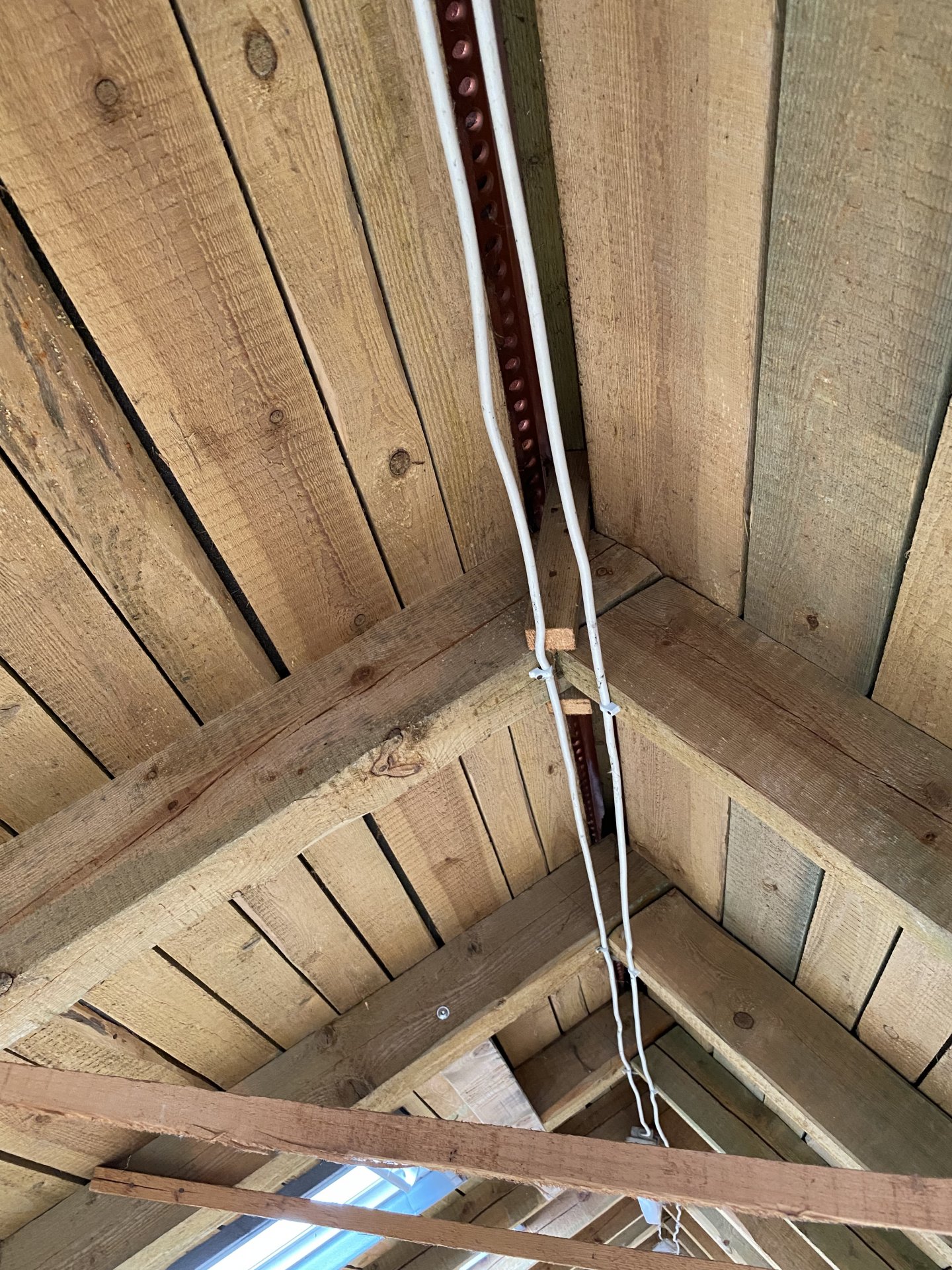

    Hey,
    ich bin noch ganz neu hier im Forum :) Bisher hatte ich nur immer mitgelesen ;)
    Hätte jedoch gleich mal eine Frage, wir bauen den Spitzboden zum Wohnraum aus.
    Wie dämme ich den First am besten? Ich hätten von beiden Seiten die Dämmung zusammenstoßen lassen und dann mit Dampfbremse und Untersparrendämmung weiter gemacht.
    Jedoch war ich mir zwecks der Hinterlüftung und Feuchtigkeit von Außen nicht ganz sicher.
    Anbei noch ein Bild um die Situation besser verständlich zu machen :)
    Vielen Dank schon mal :)

    Ohne jetzt die baurechtlichen Belange zu beleuchten:
    Wie sieht denn der Gesamtdachaufbau des Daches aus? Also was ist über der Schalung?

    Darüber kommt dann die Unterspannbahn und die Dachlattung inkl. Ziegel :)

    Hmh, ich sehe da oben Löcher durch die Licht scheint. Sd-Wert der USB? Keine Konterlattung? Herrlich, wenn man immer so viel Informationen bekommt...

    Die Untersparrenbahn ist wie 1989 üblich aus einer Bitumenbahn. SD-Wert laut Google 120-250
    Welche Konterlattung meinst du?

    Wie willst du bei der Konstruktion denn eine Hinterlüftung sicherstellen ? Oder planst du ein selbst kompostierendes Dach ?
