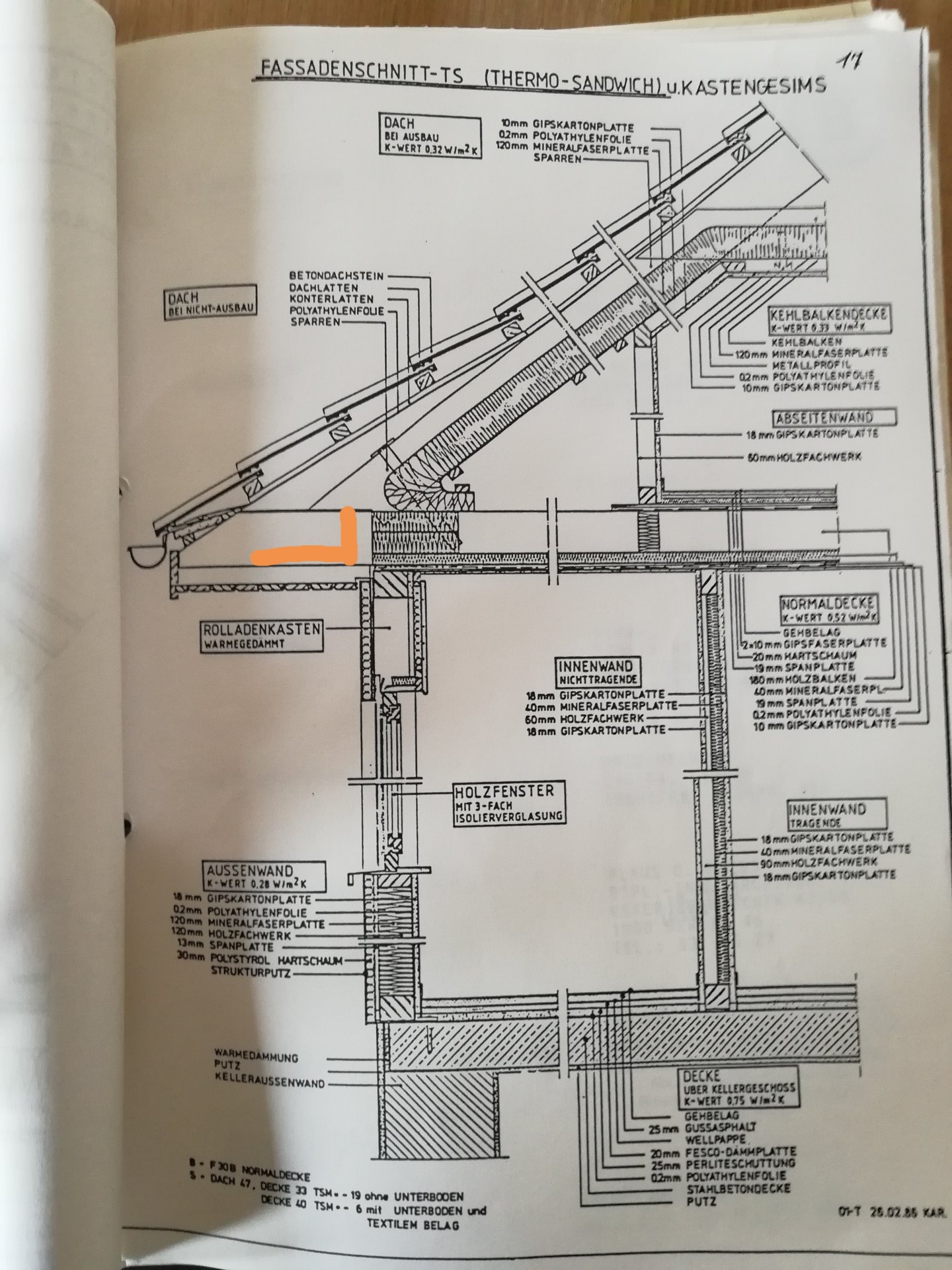

Diskutiere Dämmung Dachkasten Fertighaus im Dach Forum im Bereich Neubau; Hallo zusammen, In diesem Winter ist bei - 10 Grad einmal die Kaltwasser Leitung in der Abseite zugefroren. Leider ist der Bereich nicht...
  1. #1 Nils12345, 19.01.2023
    Nils12345
    Nils12345
    19.01.2023
    In diesem Winter ist bei - 10 Grad einmal die Kaltwasser Leitung in der Abseite zugefroren. Leider ist der Bereich nicht erreichbar. Daher hatte ich überlegt den Dachkasten aufzumachen und von unten Dämmung einzubringen bzw. Den ganzen Dachkasten einfach zu dämmen.
    Das Haus ist von 1987. Daher ist die Dämmung wahrscheinlich nicht mehr so perfekt.
    Vielleicht kann mir jemand hier einen guten Tipp geben.
    Vielen Dank für jeden Hinweis
