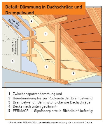

    hallo,
    ich habe mal eine frage zur drempeldämmung / dämmung der abseite.
    ich habe ein steildach mit vollsparrendämmung. einseitig eine abseite von ca 1 meter, die ungenutzt bleiben wird.
    im rahmen der sanierung wird die wand der abseite ( trockenbau ) erneuert.
    ist es besser die drempelwand zu dämmen und mit dampfsperre zu versehen ( wie anliegendes bild aus fermacell ), oder die abseite mit in den warmraum aufzunehmen und die dämmung nur zwischend den sparren zu belassen ( dampfsperre dann unter den sparren durchlaufen bis zur außenwand )?
    gibt es bedenken gegen die abgebildete ausführungsform?
    dank und gruß

    Moin,
    ... halte ich nur für bedingt "glücklich".
    Je nach Art der Decke handelt man sich dabei mehr Probleme ein, als einem lieb sein kann und was man vorher bedacht hat.
    Lösungen gehen nach meiner Auffassung nur individuell, für jedes Objekt passend zugeschnitten.

    hallo herr ibold,
    danke für ihre stellungnahme.
    könnten sie vielleicht noch kurz skizzieren, wo sie ggf. schwachstellen sehen?
    zum spitzboden ist eine gedämmte kahlbalkenlage. dampfsperre und dann fermacell
    dank und gruß

    Ist unter dem Drempel Wohnraum oder ist es eine auskragende Betonplatte?
    Wenn Wohnraum drunter ist, müßte der "Kaltraum" ja auch noch nach unten
    gedämmt werden.
