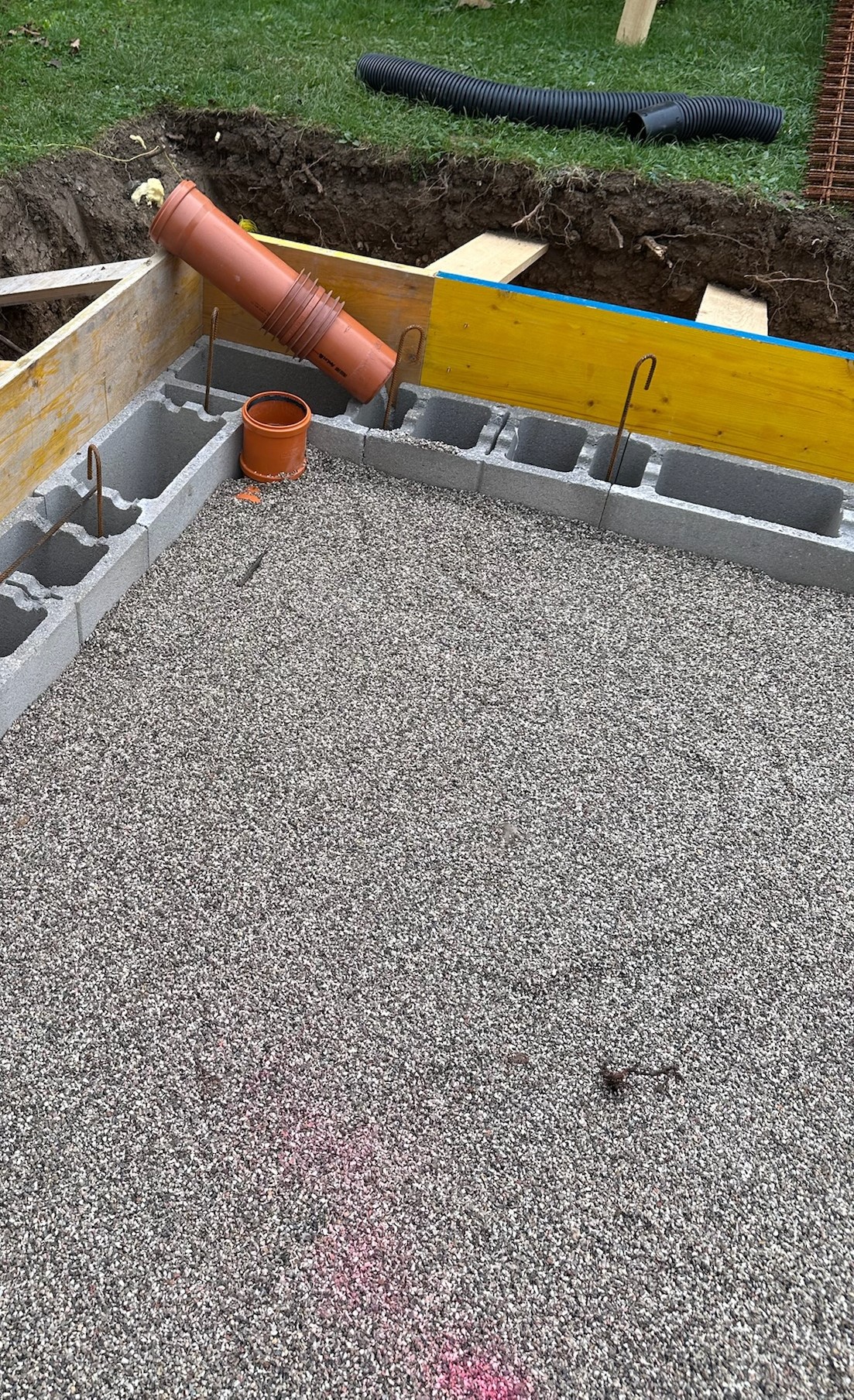

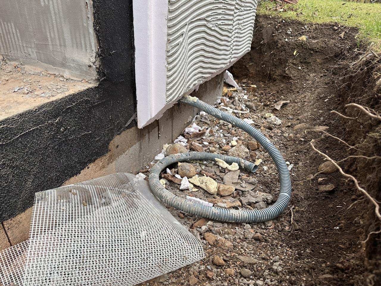

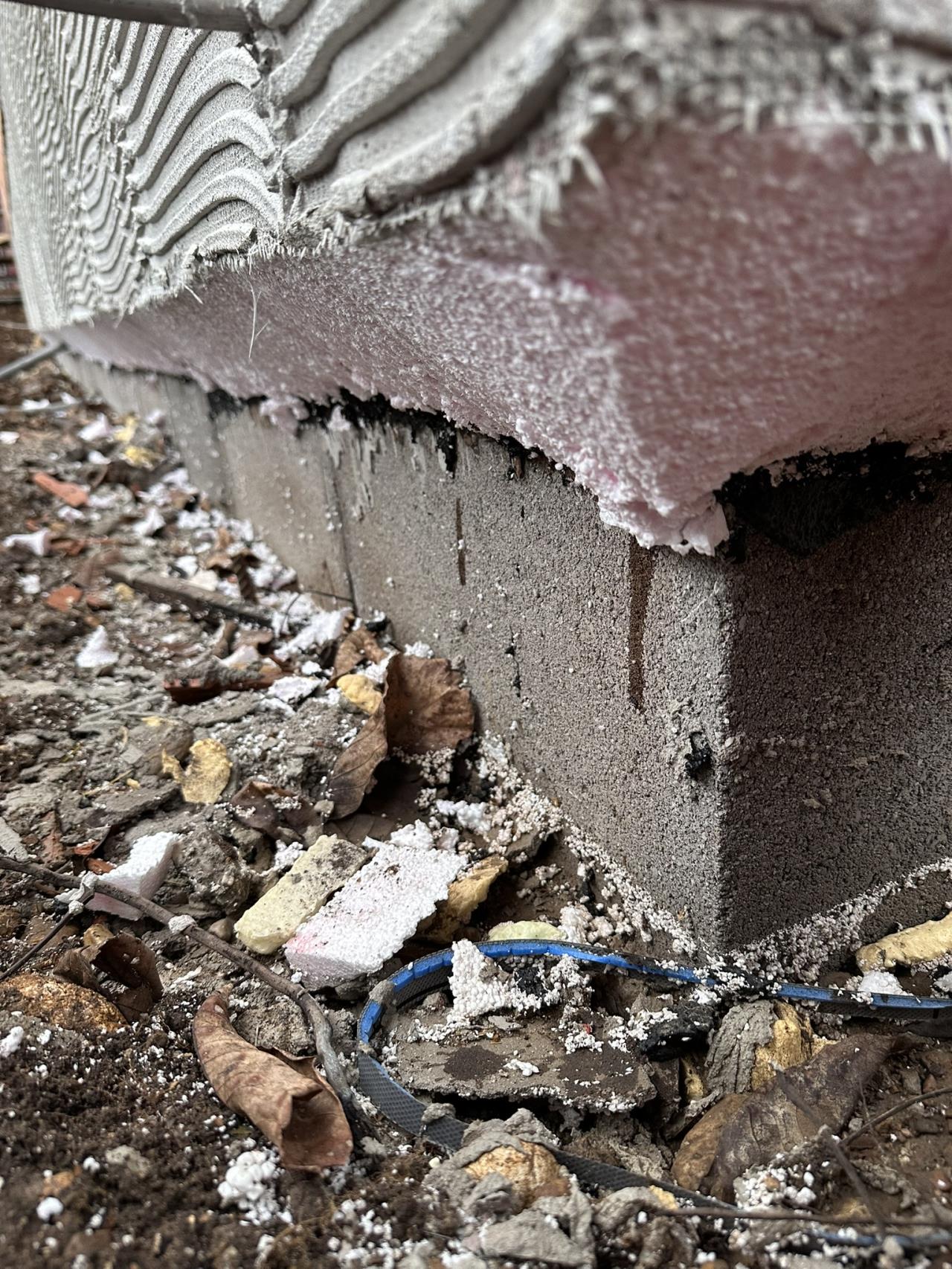

    bei unseren bereits erstellen Zubau möchten wir die Bodenplatte heizen, ursprünglich hätten die Schläuche in die Betondecke kommen sollen, allerdings wurde das aufgrund einer Radondichten ausführung anders geplant, jetzt sollen wir die FBH direkt auf die Betondecke setzen (ohne Dämmung) und dann mit 8cm Estrich weitermachen.
    Bei durschauen der von mir gemachten Bildern ist mir allerdings aufgefallen das das XPS bei den Schalsteinen abschließt.
    Die Betondecke geht allerdings über diese hinaus bzw. wurden auch die Schaltsteine mit diesem Beton verfüllt.
    Außen wurde nur über die Betondecke gedämmt und nachträglich diese Dämmung angeschrägt, vorher kam noch ein 2K Abdichtung auf die Ziegel und Betonplatte.
    Jetzt frage ich mich ob ich bei den Schalsteinen nicht eine Kältebrücke habe und welche Lösungsmöglichkeiten es hier gibt?
    Vielen lieben Dank!
    LG
    Heli
